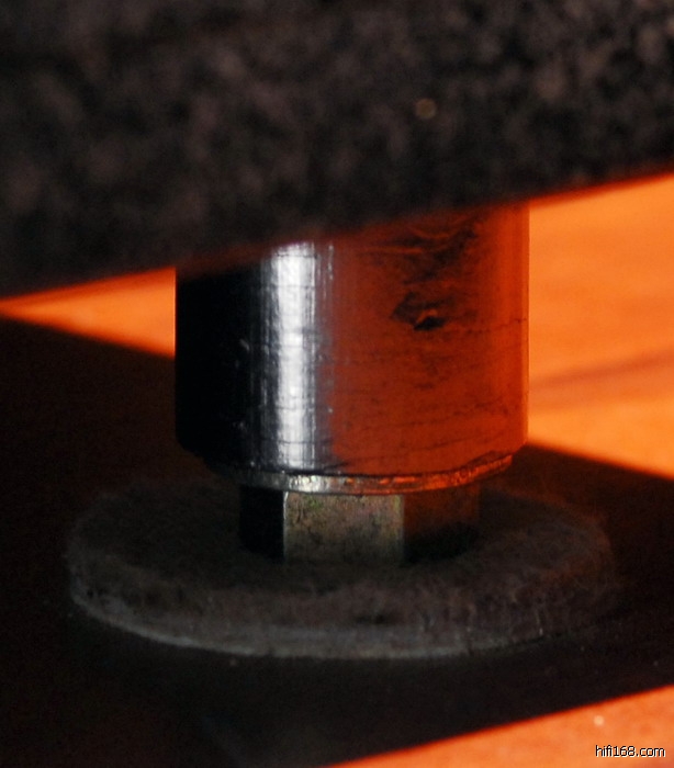

说到喇叭就难免要多讲两句,依照我的经验,喇叭的高度对聆听效果的影响可不小。不信您可以试试更换小板凳和高靠背椅,感受一下其中的差别有多大!我对自己的喇叭脚架改动的地方比较多,在这里只说关于脚钉,其余的在以后的《器材篇》里详细介绍。我的做法和很多烧友一样——在脚架下垫块比较厚的石板。不同的地方在于:在这块石板下再支上四个脚钉,继续构成垫板体系。

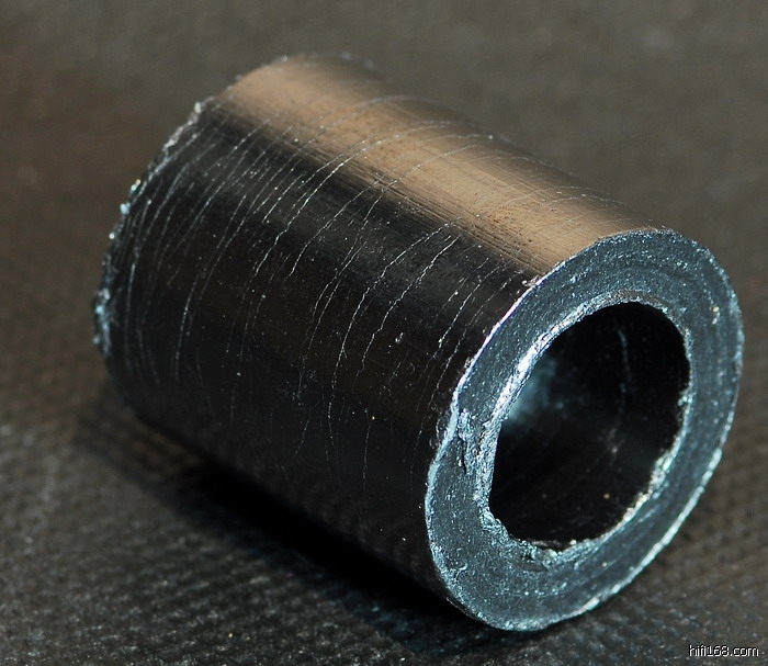

要特别交待一下的就是石板下支着的脚钉。这脚钉的组成材料是:石墨、金属、橡胶和空气。怎么还有空气呢?——因为空气会震动同时也可以阻绝震动。成品可利用石墨材料的寻找颇为费力,我也是在走遍大街小巷后才找到如图的构件。石墨的力学强度很差,是经不起重压的,因此要给它补强加筋,我选择了螺栓。在螺栓和石墨桶之间我还放置了橡胶组件用于连接与缓冲。至于效果如何我还是那句话——仁者见仁智者见智。我周围不少朋友听后都感觉对高频的改变很大,而且有不少人陆续用上了这些“憨厚不可爱”的小家伙!

能否仔细介绍下“石板下支着的脚钉”,石墨、金属、橡胶和空气,具体是如何安装的?多谢。
