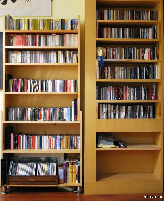

我也感觉侧墙第一反射点还是不吸为好,扩散可能效果会好些,陆仁兄有考虑过两侧墙第一反射点每边各放一个CD柜吗,一方面起到扩散作用,另一方面小房间侧墙放一些吸低频的物体,对低频有正面效果的

在下所使用的是手工编织全羊毛仿古地毯,厚度1.2CM。我认为地毯对声音的背景、细节、速度影响较大,其影响程度与毯子的面积成正比。另外我说了,在我照片的画面以外是摆放有家具对侧墙作吸收与扩散的,详见下图。
