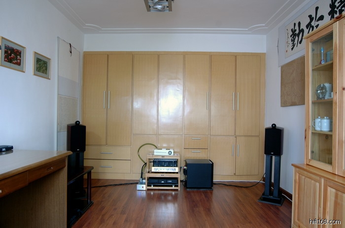

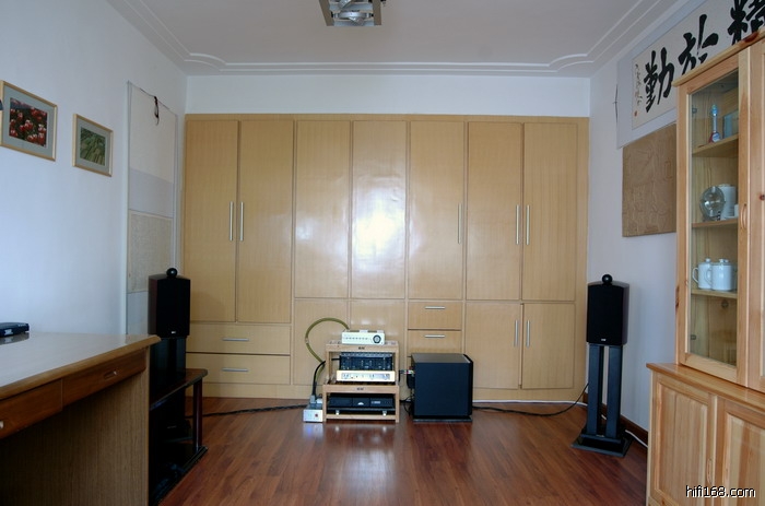

3年前,出于一种懵懂的好奇,搬回家了一对B&W N805。为了进一步明确自己“发烧友”的身份,还强占了家里的书房,虽然兼作听音室,但毕竟还是个独立的环境。这间书房长4.5米、宽3.2米、高2.7米。书房的隔壁是间客房,平时也没什么人住,两间屋子的隔墙是堵柜子,存放着一家老小的衣物。这柜子的前身其实是堵实墙,装修时为了节省空间特意砸了改成衣柜,为了方便起见,还专门设计成了两面开门。而当初抡锤砸墙的正是我的父亲(现在想来,颇为内疚。为何?—请继续往下看)。
      刚把喇叭搬进这间书房时,感觉低频不够,观察了一番原来低频都通过“后墙”上的柜子窜到隔壁客房里去了,当音响打开时,隔壁房间里充满了嗡嗡的低频。好在这边没人住,管他的呢!低频不够可以加低音炮来补嘛!
jpg(2008/3/24 15:37:01 上传)
最后编辑陆仁 最后编辑于 2008-04-03 09:23:51
回复:发烧3年间(图文)——环境改造篇
半年后,随着发烧热情的与日俱长,书房里的电脑诸物因为会影响听音而逐一被清出场外。然而,后墙的这堵大柜子该如何处理呢?我猜想,一定是它吃掉了我声音的许多能量。于是我开始了第一轮的“柜子改造工程”。一个人从建材市场买来两大张厚泡沫板,裁开后塞进柜子里,又买来许多盖桌面的厚塑料布钉在柜子里用来密闭空气。经过这么一折腾还是有点效果,柜子不再像以前那样漏气了,有了一点隔音效果!

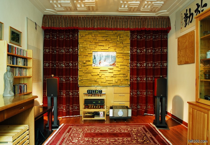

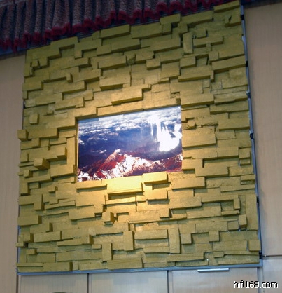

首先,我用泡沫DIY了一块1.8平方米的背景墙,并把它固定在屋顶的窗帘轨道上,便于左右滑动,这样就不会影响从柜子里取放衣物了。为了美观还在其顶部吊上了窗帘扉子。历经三天的手工制作,这东西成功的安装到了我的“后墙”上。这样一来从环境的美观到调整声音都起到了正面的作用。
最后编辑陆仁 最后编辑于 2008-03-24 15:41:07
回复: 发烧3年间(图文)——环境改造篇
参见下图:
jpg(2008/3/24 15:40:29 上传)

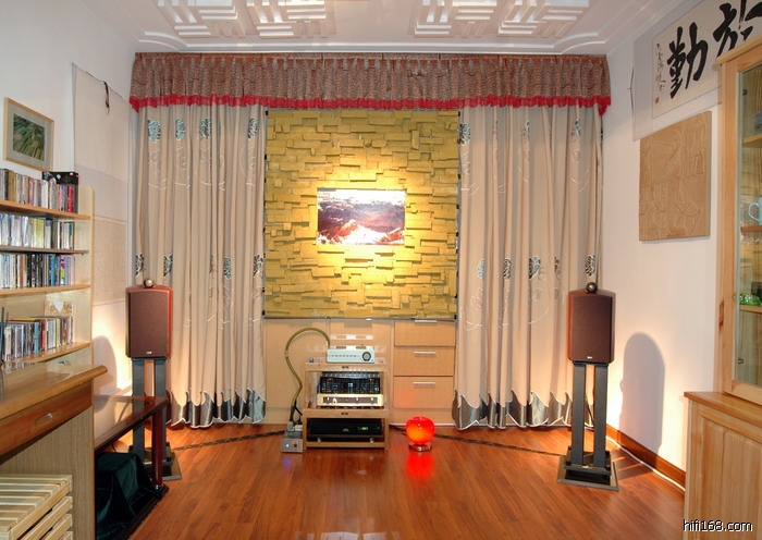

      既然装了窗帘轨道,为什么不再深入利用一下呢?反正家里有很多窗帘啊!于是,又找了付窗帘挂在移动式背景墙的两侧,这样一来,后面的柜子被完全的遮挡住了。房间的吸音效果因为加入了诸多的软质材料而得到了增强,声音不冲了,音乐背景干净了,全频段更加平衡了。
      有了用塑料泡沫板DIY背景墙的经验后,就又琢磨起天花板来。两个月后,继续用塑料泡沫板DIY了二十多块扩散吸收器固定到天花板上,这时的听音室已经变成强吸收了,房间固有的残响很短,终于听到了录音里的原始声音了。
jpg(2008/3/24 15:42:03 上传)

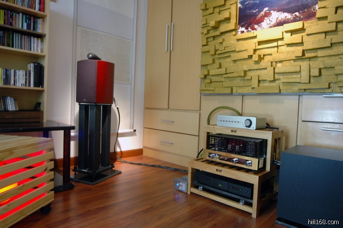

这种环境自己很满意了,也得到了周围朋友的认可,毕竟是自己捉摸、探索、制造出来的成果啊,看来是经住考验了!翻过年,很认可目前的同时,又对“后墙”窗帘作了升级改造——专门配上了更厚实、美观的专用窗帘。
jpg(2008/3/24 15:43:46 上传)

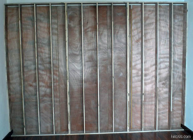

过完2008年的春节,发烧的心又在悸动起来。后墙,还是后墙!权衡再三,终于决定破土动工!
      3月20日,二月十三,春分,易动土。
jpg(2008/3/24 16:25:29 上传)
