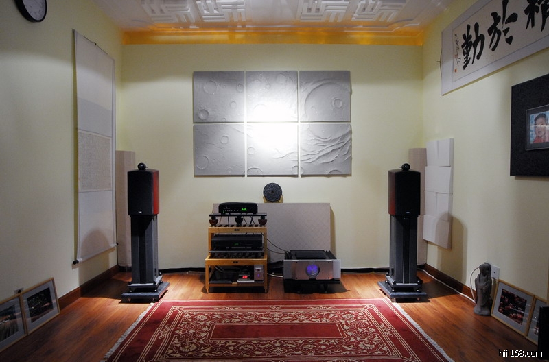

原帖由 三十九度 于 2008-4-16 14:51:00 发表
大音量时会否有低频驻波和低频过量的问题出现?
回三十九度的话,目前开大音量时是没有低频驻波和低频过量现象的,不过限于房间容积所限我认为低频量感已经很饱满了,这让我准备升级落地音箱的计划需要重新审视了!

这幅字能起到什么作用呢?还有右声道侧后墙也有几块海绵,应该是消...... [/quote]
回無聲仿有聲的话,字画其实更多的是在装点房间,对于声音的的调校作用甚微。但是我认为房间6个面的第一反射点是处理的重点,至于怎样处理要根据自己的情况而定,不能一贯处之。我认为小房间其实是比大房间更难于处理的,尤其是低频,驻波很容易产生,我这次处理完后墙房间里也产生了“以前没有发现的驻波”,通过研究后发现是后墙第一反射点造成的,所以又布置成如图所示的样子。至于地毯的铺设,我认为在我这里仍旧是在对高频段的影响大一些,而且没有发现吸收过度的现象,不过就我的经验而言,两侧墙第一反射点的处理会对高频空气感、活生感影响大一些。

其实,面积有15平方米左右,用小型落地箱完全可以。关键是空间处理,从楼主的情况看低频处理不是很到位(是根据竣工图),故有此一问。

后墙的第一反射点应该不在中间,而在中间和墙边的中间部分,就是喇叭经后墙反射到您耳朵最直接的这点。

原帖由 anfield 于 2008-4-17 10:54:00 发表
后墙的处理对我来说“困难”很大,主要是在美观的处理上,总想找个折衷的办法兼顾声学和美学。不知郁先生对“中间和墙边的中间部分”有何高招赐教?

可以查一下我的贴子,“小空间玩大天郎”;P
