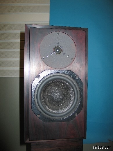

  早就听朋友说北京有一个烧友用紫檀做了一对ATC20,还换成了单拿330的高音,一只遗憾不曾相识,不能亲身体验。幸亏天下的烧友都是一家,特别是遇到一点这样热心的革命兄弟,我有机会结识了这位制作紫檀箱子的谭老师!
  昨天晚上,长途奔袭了3000丈,来到谭老师家,准备一听究竟!
环境:
  谭老师的的听音室是一个单位的录音室,房间非常大,瞎猜以下,有50多平米以上吧,紫檀音箱比较随意的摆放录音室的一头,箱子做的非常漂亮,没有钉子和胶水,实现密封,还可以兼容热胀冷缩。怪不得连KEF的老总都对这个箱子称奇不已。CD机是revox,前级是ARC,后级是Krell的KS200。呵呵,这里连插线板都是紫檀座的。我听过马克383推原版的ATC20,感觉低频控制不住,高频也有些不够细腻。因此对Krell KS200能否推好这对ATC20保持怀疑态度。

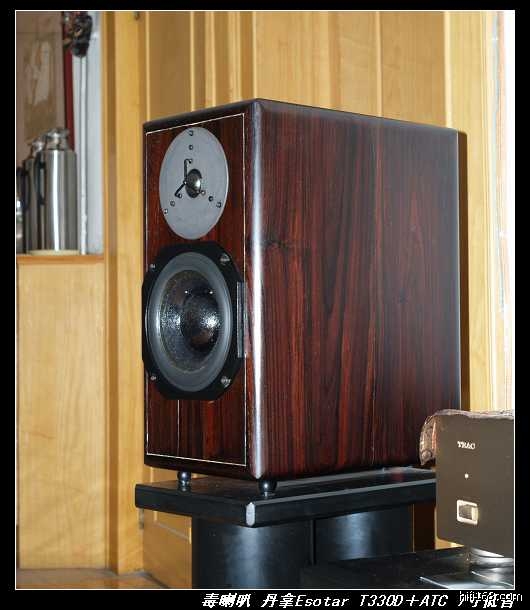

第一对紫檀的T330D+ATC 7寸低音音箱在此:
jpg(2008/2/27 13:58:51 上传)
最后编辑潘志强 最后编辑于 2008-02-27 14:05:17
