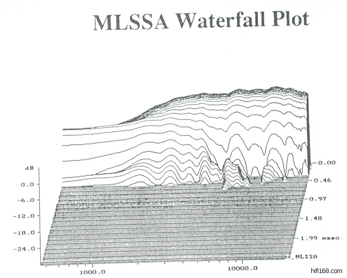

关于这一点,我的认识恰好相反!
能量感强是好事,才不会出现动态压缩。
而且T330D的瀑布图简直是示范级的,没有能量堆积,哪来的谐振峰?
玩T330D的都知道它的能量感好,宽松无比,声音柔和,Q值低至0.2,一点都不冲。
声音发飚发冲的高音不少,但是T330D恰恰是声音极其宽松的。老兄正好说反了。

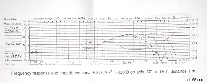

回复: 当sprs遇见330高音的紫檀ATC20
原帖由 sprs 于 2008-2-27 14:42:00 发表
还没有看到过330的频率响图,对于330的优秀之处不够了解!
图来了,频响达到30kHz以后平滑滚降:
jpg(2008/2/27 15:25:52 上传)
T330D示范级的瀑布图
jpg(2008/2/27 15:29:39 上传)

回复:当sprs遇见330高音的紫檀ATC20
有没有330的频率响应图雅,我怎么搜不到!
20#
原帖由 sprs 于 2008-2-27 15:32:00 发表
请看16楼
