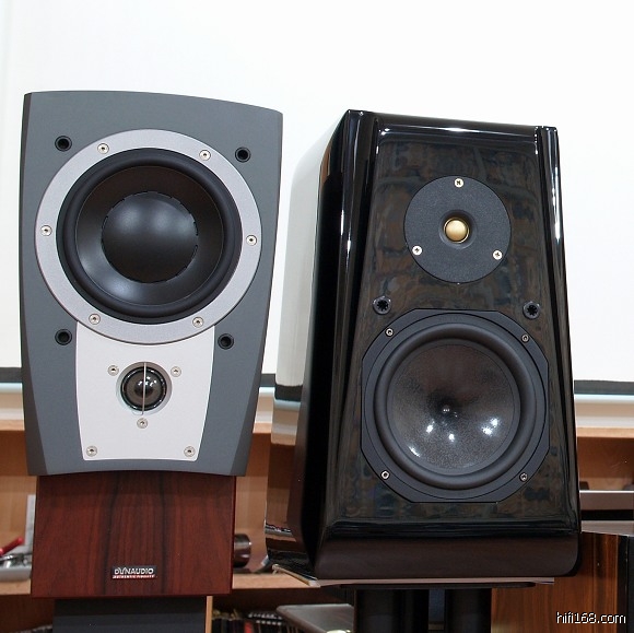

小高音就是泛指19、20mm的高音,Seas、Vifa、Scan等都有,用在多路系统上,分频点取得较高,问题不大,分频点低于3500Hz,音量稍大一般都比较“吵”和“叫”。
OW3也适合取高一点的分频点,它的音色和延伸、细节等都很好,比类似的Scan 2010/8513等音色高贵飘逸,但是总体声音不够宽松。
我的朋友DIY了一对,我听了一个多月,多番比较,印象很深。
就是下面右边那个

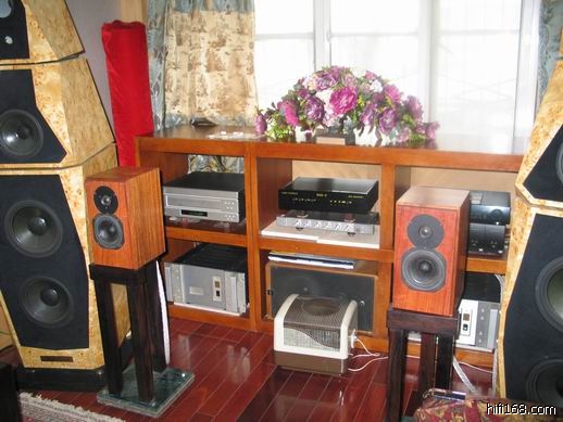

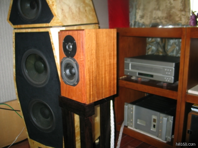

赞同潘主编这个观点!这是前两天谭先生到我家来试音的照片,小的是260+ATC,箱体是花梨实木的.总体的比紫檀的表现平衡.

部分同意一点的观点,补充事实的另外一面!
那天我们也尝试用两个功放来推花梨木的260高音版ATC7。Krell KS200推花梨木260ATC7还是可以的,虽然不够通透细腻,但没有出现推不动的情况;KS200推紫檀330ATC20则不然,因为推不动那个硕大磁钢的低频单元,高频也控制的不好,声音平衡度差很多。因此在Krell KS260的推动下,显然是花梨木260ATC7更加平衡。
但是当使用能征服ATC20的98W时,形式一下子翻转了,紫檀330ATC20不论在全频平衡度、高低延伸、场面大小、声音密度还是音乐味上都胜出花梨木260ATC7!
