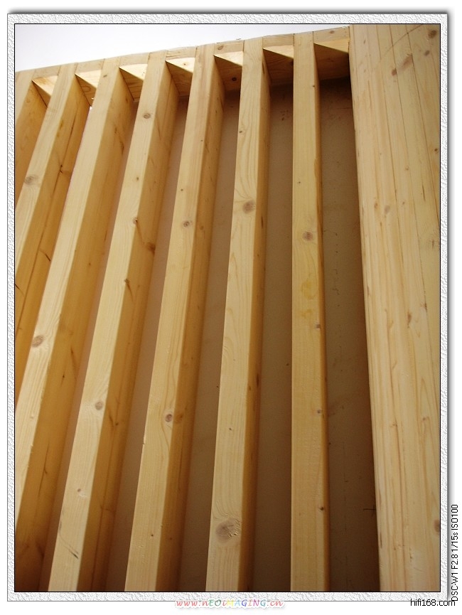

近距观看!衫木方做的手工及色调很细腻!
72#

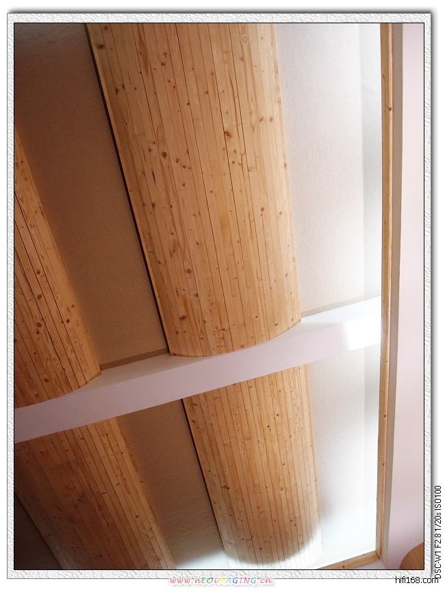

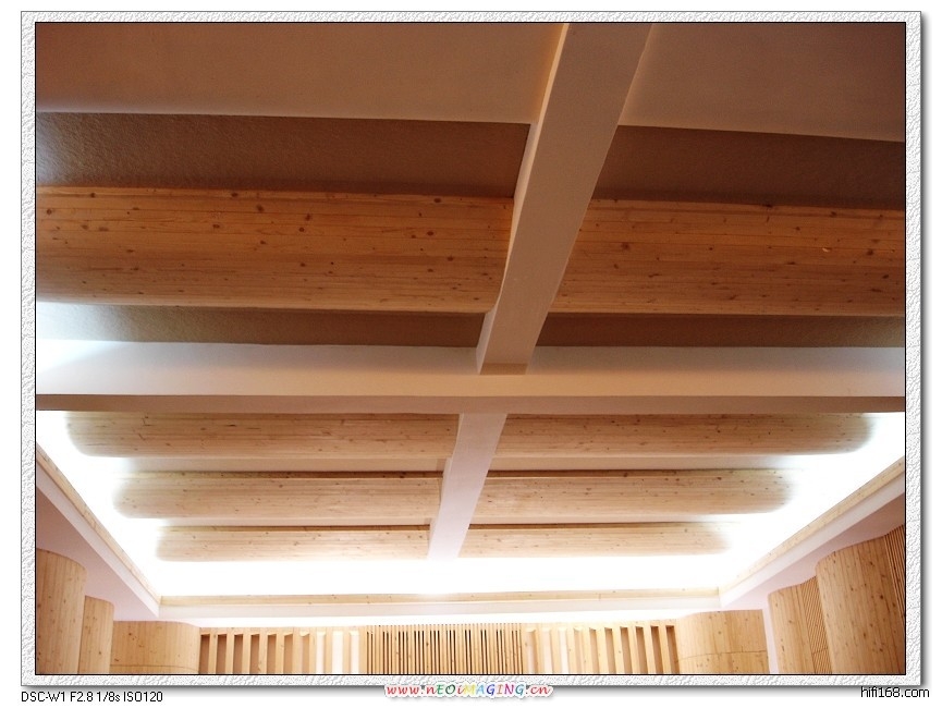

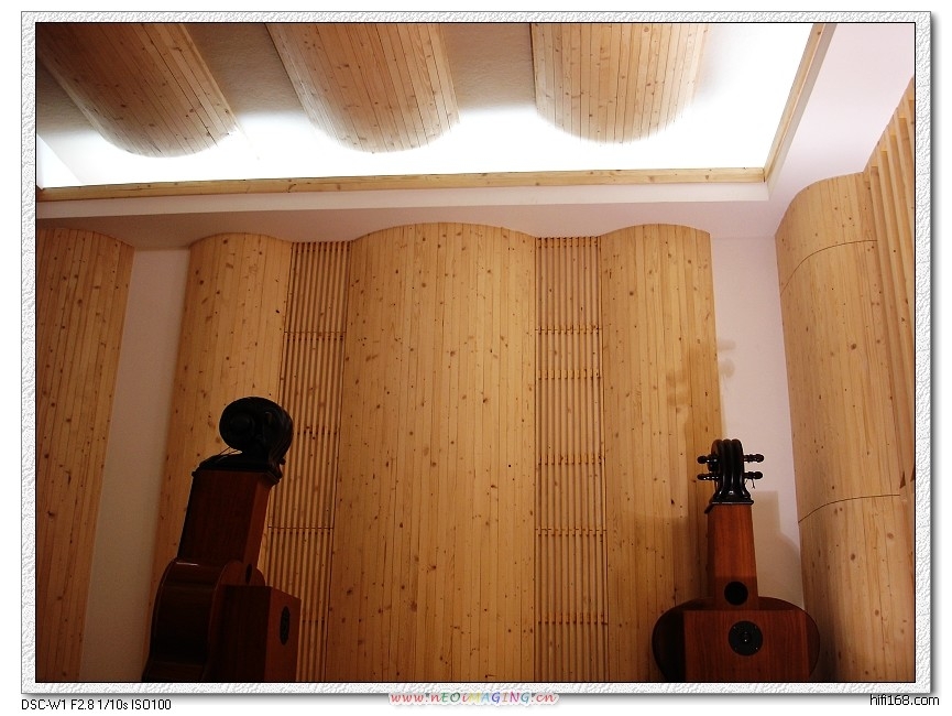

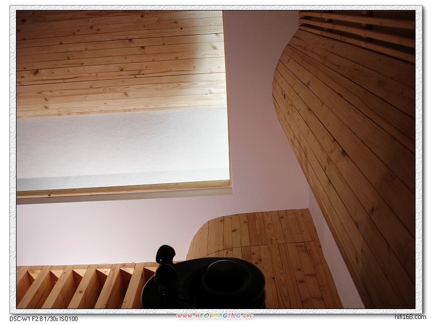

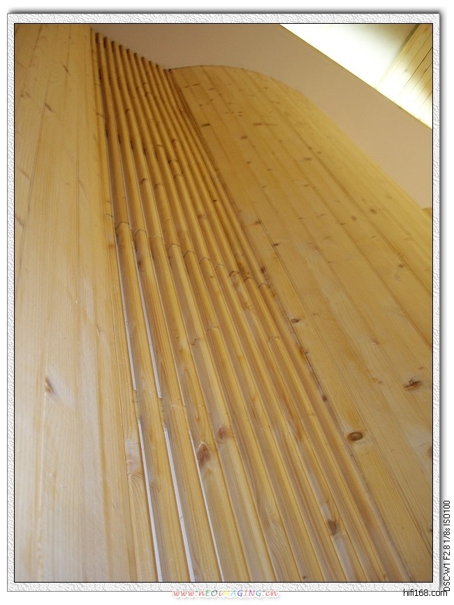

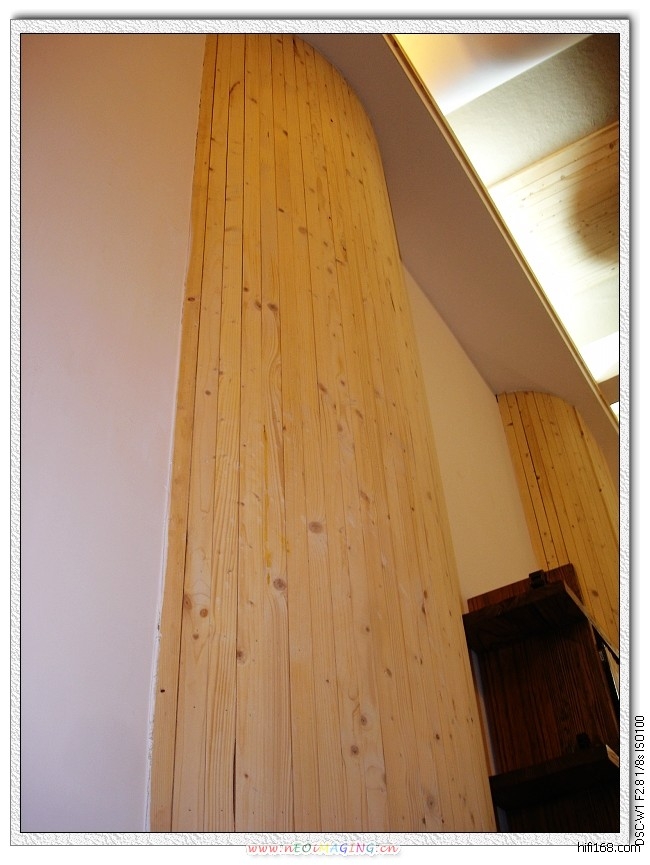

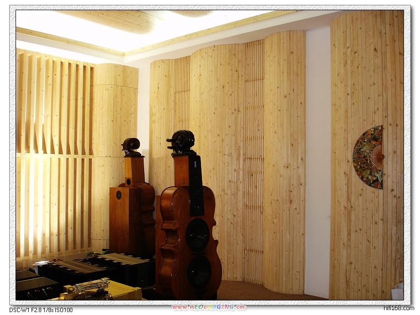

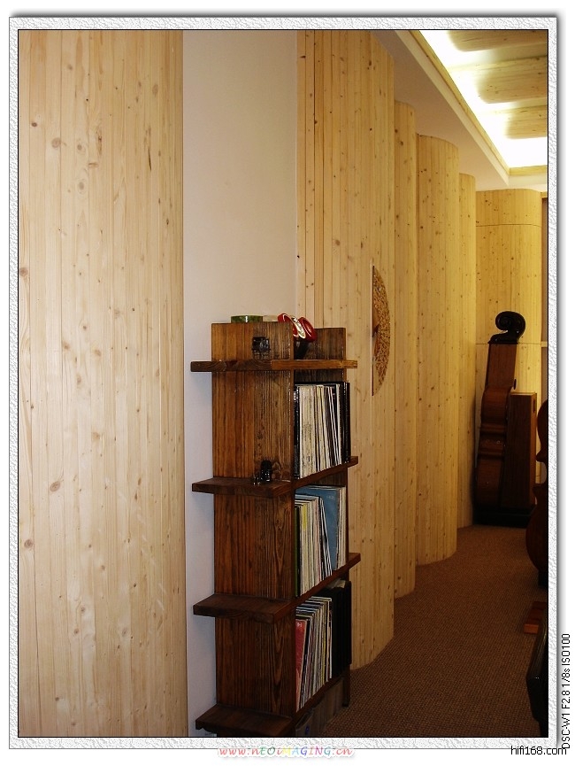

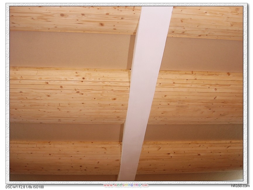

两侧墙的处理:第一反射点的左右侧墙,音箱上方略前的天花板处,佳哥以一定的吸收与反射方式加以处理,用的方法同样是以"声弧"(加一定的吸音材料)加与扩散为主,适度的让中高频段达到放大扩散与衰减延迟吸收的功能.不过这种做法要视个人的环境状况而定,例如对称环境采用反射比较理,不对称的环境以吸收方式比较有利.他这里做的目的是为了减少声能发播之后经由腔体共振,吸收,再聚集扭曲原来的能量,为了必要以"声弧"加扩散使能量释放散开,所以这个环境能有充分爽朗与健康的中低频,当然这样更进而对中频段和高频段也会有所助益,能够清脆潇洒.
两侧墙及顶部!

再对侧墙及顶部的处理"声弧"扩散放大倍数细看.附有音乐厅的的几成壮观.
