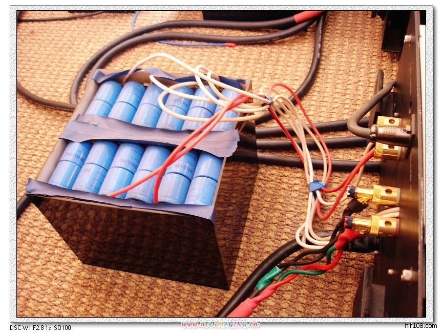

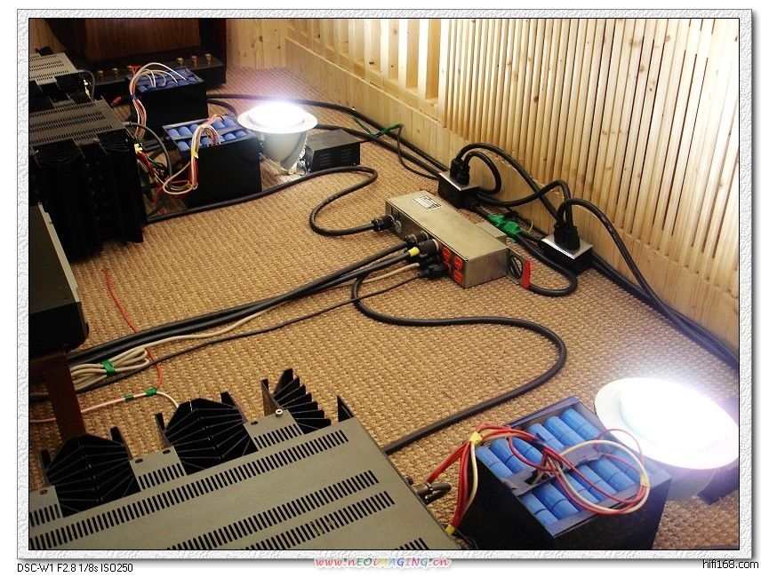

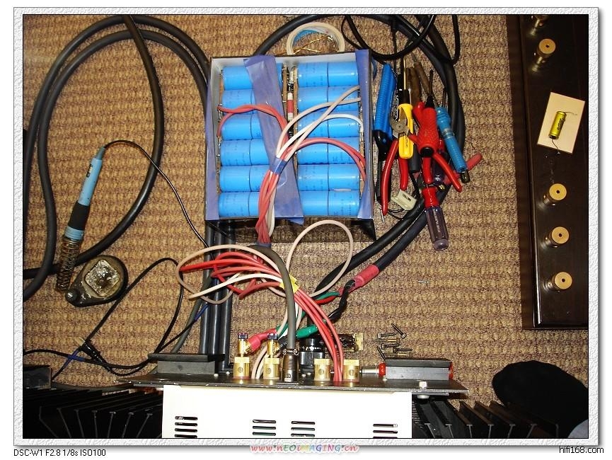

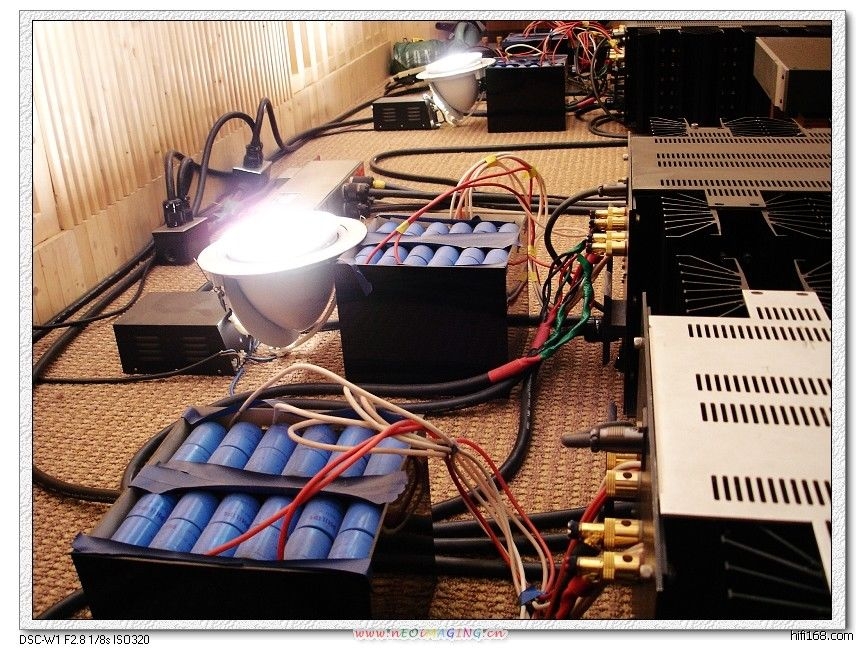

后级:4 x Krell(K佬) The Class A Series(四台分推)。佳哥是位具有多年实践经验的老烧友,老玩家,对环境和器材线路摸索有道,通过多年来的深入浅出地玩,他对自家所用的器材脾性可以说了如指撑,动......
佳哥对原机的力度不是太满意!通过多次实验比较!最后还是一刀彻,把原机累赘的心脏解剖出来,重新在机外制造桥接了极品菲利溥桶装电容阵,适量加大水塘容量宽度,这样就如他所说的一样:储备能量,一击即发.似有蓄电池的大电流效应.确实实听效果非凡,播放大型动态交响弦乐可以说是极富质感,爆到七彩.

环境宽敞,后墙够基地安置器材.这会显整洁而大方.

这种做法不赞同哦;P ;P ;P ;P

这种做法不赞同哦;P ;P ;P ;P
说的对,那可能是影响信噪比,但我试试测量了一下,发觉神奇了,信噪比完全达到理想状态.

四台Krell还觉得力不够,可见箱子大食难推

原帖由 松香味 于 2008-2-24 15:33:00 发表
这种做法不赞同哦;P ;P ;P ;P
怎么测量啊?不仅仅是影响信噪比的问题吧?这样长线引接更影响电容性能的发挥吧?
另外,原来放大器声音的平衡度可能都会被改变了吧?凡事有个度,过了就不好。个人观点,说错了多包涵哦。
