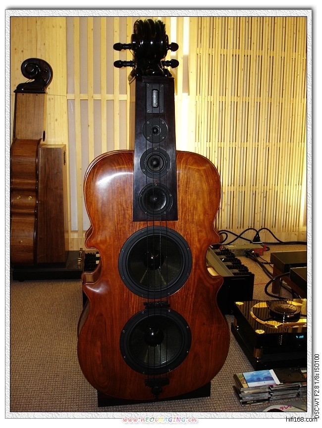

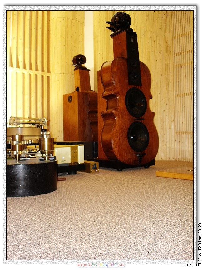

无度的玩音箱过程中,佳哥发现别的音箱很难达到他心中所想要的目标,佳哥最清楚自己想要的是什麼,音箱是把守前面带来的最终元素.他知道小喇叭不可能完成他的使命,于是落重本自已独创开发的似"倍大提琴"外形大型音箱,音箱开发是最难做的一关,佳哥"明知山有虎,偏向虎山行",这种精神值得赞赏,他采用砷士宝,依顿等单元组成,五路分音,经多年的精心磨练和调较配制,如今终成正果.能玩到这样的境界,当然除了要有经济基础之外,个人还要有恒心与毅力才能办得到.佳哥的认真精神值得我们敬佩,因为他清楚自已要的是什么样的声音.
标准,甜美,精致,精确,大气的"倍大琴"外型的音箱.

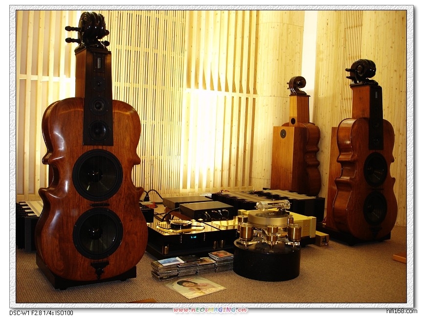

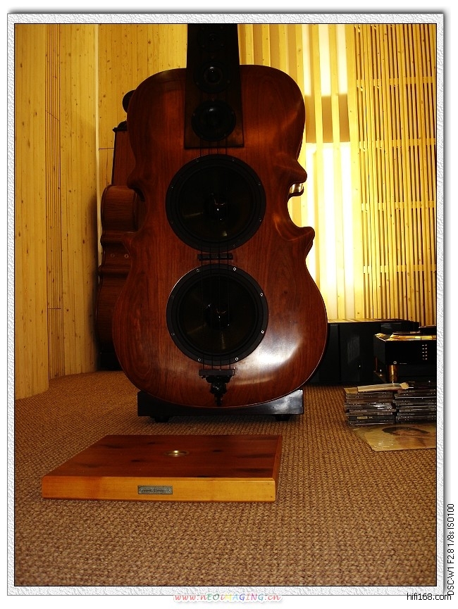

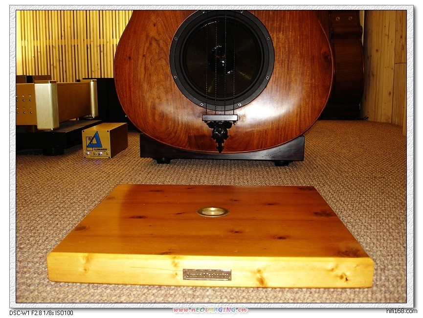

左音箱前摆一块声美力板、右音箱前摆一块声美力板,皇帝位前摆下大方鼎茶几,木栏长椅,坐落有势,这可能有助于声音的反弹与重量感吧,佳哥在这圈子里以乐会友,磋砌音响,深交到很多良朋痴音,别独他意,只渡共享音乐,其中包括玩HIFI和录音的.从他的话中得知,来访到访的朋友源源不绝.每年光花的招待费就达2万多元,独的是个快乐吧!这才是最重要的吧!熟悉他的朋友都知道,他的器材组合和环境已达颠峰的时期.这10多年来发现,音响越来越超出一般人能玩的范围了.动不动就是几十万的台机子和音箱,有的甚高达百多万.越来越小的发烧 圈,让音响不得不越走越高价来维持他们的生存和利润.佳哥可是在大朝流中返镤归真.一早就想好回头路,往往玩到很高的时候,最终还是回来自吃其力.佳哥这是其中一例.一开始很多朋友知道到佳歌自已制造"倍大提琴"的音箱,都很惊讶,因為那不是一般人能想像得到的.很多人的一套纯音响的选择,怎么在外头绕了一大圈后还是回到了"原点"上来.我想有最大的原因是:现在高涨的音响售价让人吃不消.让人不得不在有限合理的预算内寻找好的声音.用佳哥的话说当然比此好的音箱一大堆.包括以前曾用过的音箱都是.但是比他"倍大提琴"超值的就没几根手指数的出来了.哈哈!认真去导论音响音效吗,那不必要了!好的声音有很多种,那是肯定的!但是要找出自己喜欢能接受的声音,真的就需要经验了.跟很多人一样,我一有空的时候就会穿梭在音响店里听.拜访朋友,在众多朋友们那里听,从他们搭配中可享受到各种美声!也累积了解到各个品牌的声音特性!久了之后发现有很多不能满足自已时,就开始想折衷的办法.后来也从玩众机中体会到,音响是在不断地进步.这几年的SACD及DVD AUDIO诞生,厂商对声音和录音的要求都有了不一样的要求和改变了.......有人听后会始终说"新不如旧"?这也是玩的心态也在变.

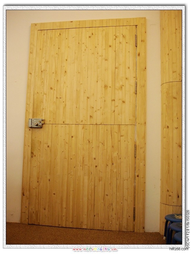

好了,以下是环境空间篇章,以简要为主,环境空间处理对于音响的重要作用人人都知道,不同仅在于对其重要性的认识程度和如何处理的手段与步骤有困扰而已。环境声学系统的确是非常复杂和奥妙的,兼因为条件或者经验所限吧.首先是材料,佳哥对衫木情有独钟,觉得衫木白析干净,而且价格超值性相当高,所以选用作听音室的首选原木材料.---------门!先说门,门的隔音非常要重要,一门板要够厚度,二门缝做特别的密闭处理,最理想的方法是叫木工做梯状胶条门缝.这个最起码能令到听音室噪声比小一半有多.佳哥的门板很厚,达8分之多.内暗藏钢板屏蔽隔音.

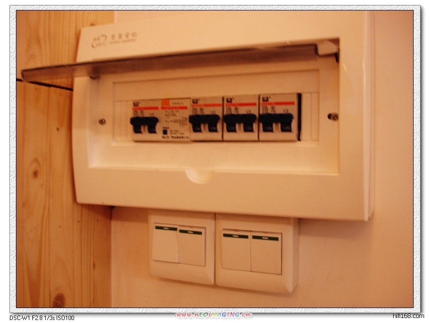

然后是电源改造,可以说靓声一切是从电源开始.佳哥独立拉了三组12平方的专用电源线入听音室,照明和器材完全分开供给,绝保电流源源不断.
这是漏保空开电箱.

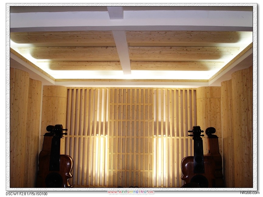

环境空间的比例很重要!可以减少驻波的出现,烧友空间的比例确有黄金比例之说法,总有三组黄金比例尺,佳哥这间新造的听音室是按照(1:1.6:2.5)高宽长来彻砖造墙.环境的理想尺寸是高3.3米*宽5.28米*长8.25米的优越条件,所以造室有先天无可替代的优越性.

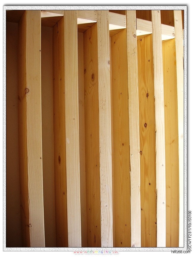

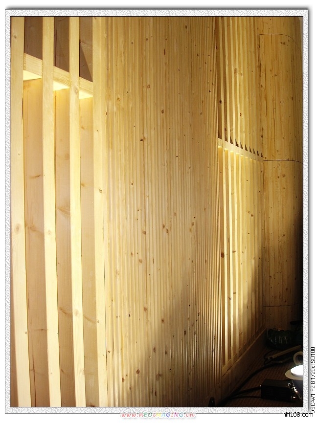

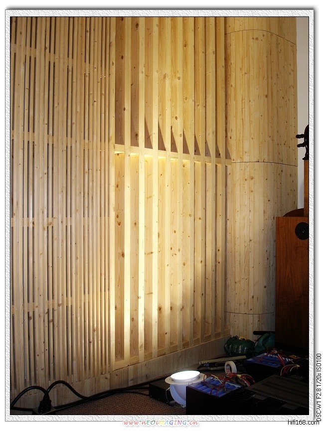

这是佳哥的第二间新的听音室,在这个新的听音室隔壁有他十年前的听音室,装修是一流的,当然那一间要比这间要大很多,约有六十多平方,之前有过报导,这里就不重提了.由于借鉴之前听音室的经验,这次经由他对音响环境处理更加有锲而不舍的精神,现在第三间听音室在家中正在装修中,这是拜年时所见到的,待以后会再三作报导.佳哥的狂热投入,那种惊人的毅立令人佩服.先是环境正墙,即音箱后墙,这面墙两角落90度会凝聚能量,过多会产生驻波,佳哥使用厚达3分的衫木条从高处装置惰圆形的声弧兼吸收的扩散板.墙角"声弧"为防止共振产生巧妙地分断单个单个垒加作法,这个做法的好处是改善音场后排及中排的清晰度,令音场左右分化更加清楚.另外正墙中部反射处要留够一定硬度,不能以强加吸收为主,如果强加吸收往往会吸收大量扩音机与音箱的能量,这样会让声音反弹不出来,有人会说这样音场会深了,其实这是音场深的假像而已.那么佳哥巧想使用8分宽*10分深的衫木方料,以扩散的方法分区处理正墙中部,墙底部是硬墙,外加木材扩散方料,大中有小,正中作更细一些的扩散木条让声波扩散.就可以让音场以及高,中,低频段的均衡性取得相当好的成果.这是极妙的做法.
