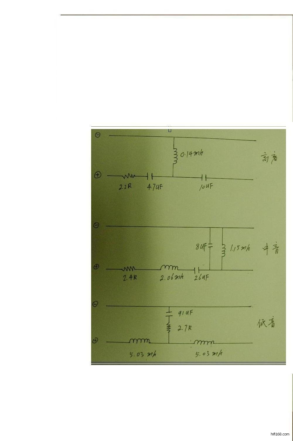

搞了快一个月了,初步用铜泊电感做了801的分频器,大部分听感还是正面的,目前感觉比较不好的地方就是,低频量感比原来少,看来还是要调整。
两方面因素,一是元件需要煲,二是换用了高档零件,高档元件的频响较宽,导致超高频表现更好,感觉低频少了、快了。
一段时间后,实在不习惯的话,衰减高音喇叭0.5--1dB.

        既然升级的是B&W,那么电容为什么不试用M-Cap;而电感若非要改成薄膜,那么还必须相应地调整该网络上所有电容的参数。因为,虽然薄膜状具有直流电阻远比普通漆包空芯小等等优势,但仅一项就足以致命。其电容量却也因其结构,增大了许多……
158#
回复:一千大元,一担心血,打造一副豪华分频器
谢谢大城小事兄,现在中高频用的是VCAP和MIT,低频用EC和SPRAGUE,低频的电容比原来的小2UF,目前听起来没什么大问题。目前希望在此基础上再厚重点。兄帮忙指导下。

回复: 一千大元,一担心血,打造一副豪华分频器
        低频旁路的92uf应该是由您所说的,EC和SPRAGUE并联构成的吧?
        低频较原来紧瘦的问题就是出在这EC身上。先不说这EC是否正品、漏电与否(国内所能得到EC通常为拆机旧货,而且这类EC电容的用途则是交流电机启动时消振);在上升速率角(材料)与内阻(高耐压、抗冲击)等指标上完全与音响背道而驰……

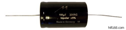

        我个人并不主张在此并用电容!如果有能力就找一颗。
        我想订购并不太难:http://www.hificollective.co.uk/components/m_cap.html,型号为Mundorf® Bipolar Electrolytic Capacitors;双极电解而已,100uf 50V耐压足以(尽量挑负百分之五精度的,多出来的容量应能补偿电感部所增加的那部分电容量)。
        若受限于条件(或感觉双极电解“很低档”),非要找多个薄膜并联!那也得找相同品牌型号进行;IC Cap(四脚白盒)难找的话,那么ASC 33uf 100V也会是个不错的选择。虽然也被用过在电机启动消振方面,但也还不赖!另外Wima MKS-4的33uf也能凑合解决您现在所面临的问题。
