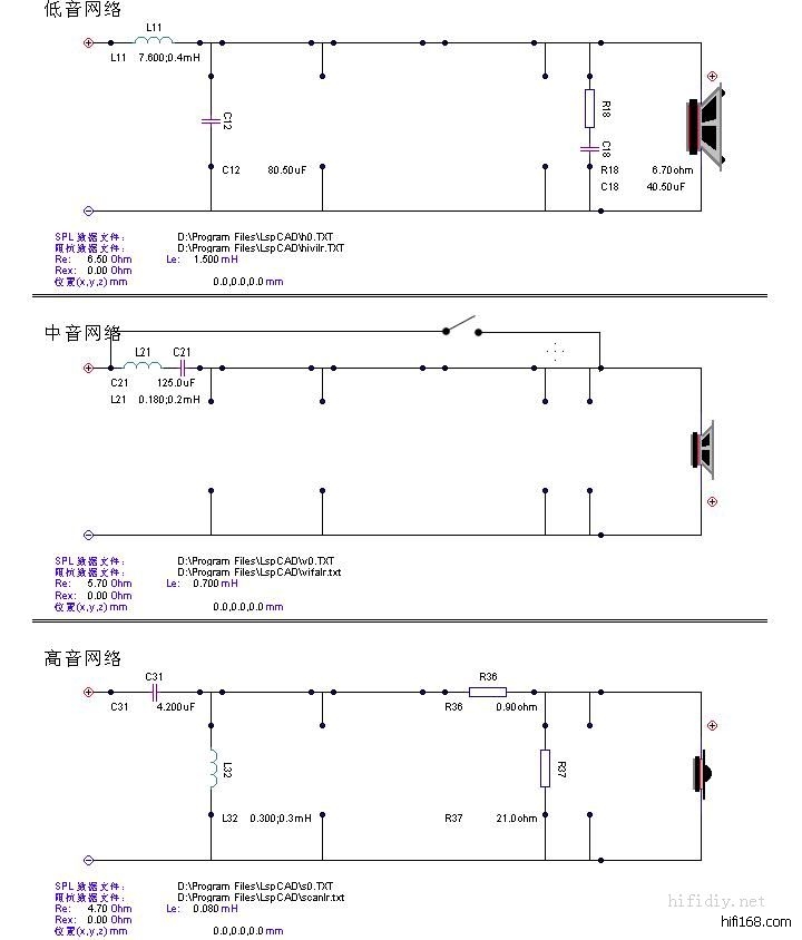

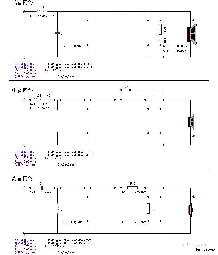

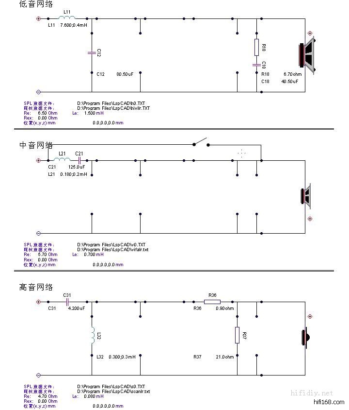

分频器:
低音部分:
L11:7.6mH
C125uF,80就行
R18:6.7ohm,我用4个27的大红袍并,总功率达10W左右的大功率金膜或水泥就可以。7ohm左右即可
C18:40uF
中音部分:
L21:0.18mH,手上的实测约为0.20mH
C21:125uF,实测值,标称的为120
高音部分:
C31:4.2uf,用的只是RIFA的兰方块并联
L32:0.3mH
R36: 0.9 ohm
R37: 21 ohm
jpg(2008/3/7 10:56:55 上传)

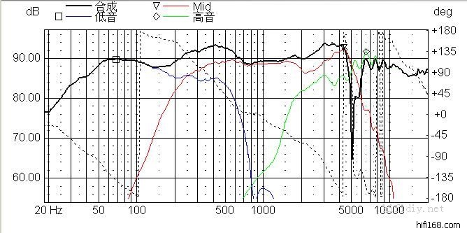

合成曲线如下
jpg(2008/3/7 11:33:47 上传)
最后编辑卖油翁1 最后编辑于 2008-03-07 11:33:47

我分析此用软件计算出来的分频器有严重问题:
首先是分频点的选择不当,高通在3.4K,带通为160Hz--7K,低通在320Hz,频带交叠,影响清晰度,分频点附近频率相位干涉,3--7K会有较严重的失真。
其次是中音喇叭分频点选得过高,不可避免产生分裂失真。
再次是中音喇叭竟然不用衰减,可能会出现高端刺耳、低端厚声过头的问题。
最后是中音和高音喇叭没有阻抗补偿,分频点可能会出现飘移。
jpg(2008/3/7 11:09:41 上传)
最后编辑卖油翁1 最后编辑于 2008-03-07 11:09:41
老夫老矣!!

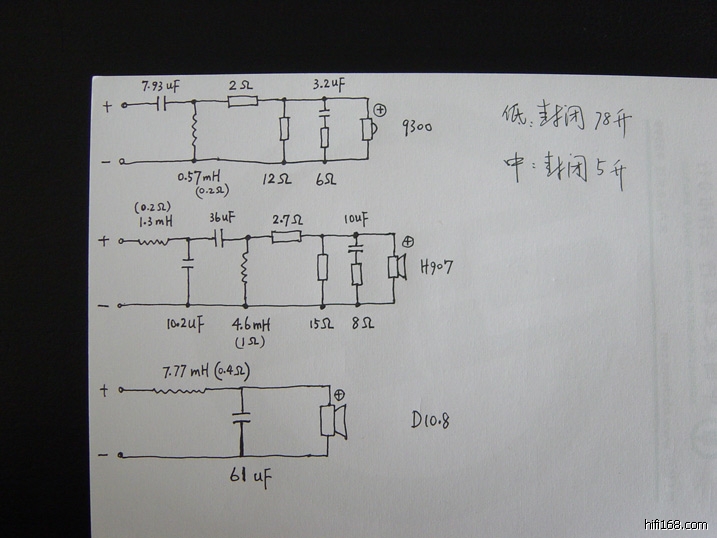

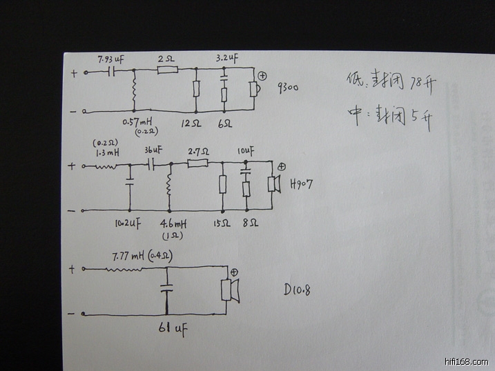

回复: 一千大元,一担心血,打造一副豪华分频器
正式定稿的分频器,合成效果非常好,全频流畅连贯,声音绵密凝重!
注意中音单元不要反相连接,音效差距很大的!
关于相位问题不说也罢,有点复杂!
jpg(2008/3/10 13:22:09 上传)
