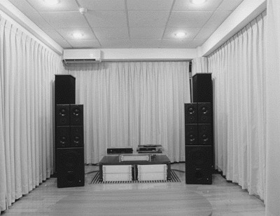

图1:陈先生聆听室约六坪大,电力来自单一电表,需求再大的音响怪兽,在这里都能获得最充裕的电源供应。

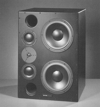

图2:Dynaudio Acoustics M3喇叭用上了著名的T-330D高音,以及吋与吋中、低音单体各二只。

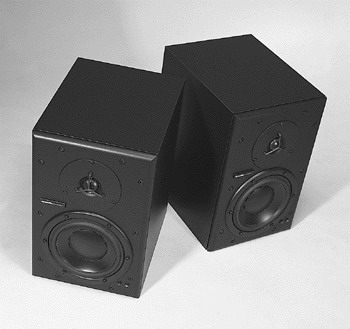

图3:横着摆的Dynaudio Acoustics M1小喇叭,采用低音反射式设计,不但是专业录音室的最爱,同时也广受一般用家的青睐。

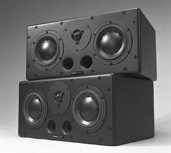

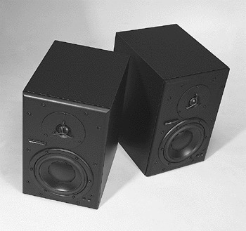

图4:书架型低音反射式设计的Dynaudio Acoustics BM-6。
让人惊艳的BM-6
新喇叭必须先Run-In一阵子才能达到最佳性能,Dynaudio Acoustics公司建议至少应先以适度音量Run-In 24小时后才能开大音量使用,并警告用家,若一开始就以爆棚音乐实施震撼教育,极可能因而损坏喇叭单体。若要完全Run-In则大概要一周的时间,如果没有经过适当的Run-In阶段而进行试听,将导致对声音的误判。因此M3到货后,今韵依建议Run-In了一个多礼拜才通知我们前往试听。不过那天试听M3的结果并不是很满意,只觉得跟我的Duntech「公主」不相上下,但另一对小喇叭BM6却意外的引起我们的注意。那天另外一间试听室正好有顾客在试听小型喇叭,无意间发现BM6的音质优美,小体积的音箱竟能发出那么好的低频,而且售价仅五万元左右,网络信息公布其频率响应为43Hz-20kHz(±3dB)。另外一型喇叭M1.5频率响应为34Hz-20kHz(±3dB),更接近我们的目标,引起我们一探究竟的好奇。郑老板因而特地从仓库搬出一对全新未开封的M1.5让我们试听,在没有事先Run-In的情形下,居然也有相当突出的表现,唯与之前我们所听过C3的声音相比还有一段差距。
记得刘总编曾经在论坛第80期对M3赞不绝口,而这次试听结果却觉得中、低频还不够凝聚,极低频也下潜得不够低,瞬时反应速度也不是顶好,推测大概是器材搭配上及聆听环境上的问题,至少当天所搭配的后级扩大器就不属于大电流、低输出阻抗型,因此不具备高驱动能力,我们期望有机会在不同条件下再做比较,以便能显现真正的实力M1.5虽然比BM6好听但价格却高出许多(大约是BM6的四倍),几经思考之后决定买下一对BM6回家玩玩,以便进一步了解她。我准备置于工作室当作设计或改机的鉴听喇叭,万一试听结果不满意还可以用来取代床头音响的喇叭。同行另一位朋友知悉之后也马上跟进,并建议两对喇叭一起先带到我家,以方便进行两对喇叭并联使用的实验。[/size
隔音门外的验证
那天把BM6带回家之后,立即进行试听活动,首先接上一对喇叭试听,以了解单独一对BM6的特性及效果。结果并没有令我们失望,甚至比我们在今韵听到的效果还要棒。接着又迫不及待的将另一对喇叭倒置堆栈于先前那对喇叭的上方,形成直线点音源发音的方式,即两支高音单体在中间,另外两支低音单体则在上下两侧,并将上下堆栈的两对喇叭端子互相并联。再开声结果气势显得更磅礡、动态也更凌厉,感觉上是相乘的效果而非相加的,而音场、定位也进步许多。BM6的尺寸宽20.4公分,高33公分,深25.4公分,两只堆栈起来的高度只有66公分,但动态、气势却超越身高达180几公分的Duntech「公主」。就在我们感到不可思议的同时,笔者念大四的女儿亦以惊讶的眼神向音响室内观望,等我开门问明原因才知道,她在隔音门外已感受到强大的音压震波,因为异于往常而感到好奇,姑且称之为隔音门外的验证吧!
能拥有一间专属的音响室是所有音响迷一致的心愿,笔者在历经二十几年之后才达成这个心愿,虽然室内实际面积只有六坪左右,但在寸土寸金的台北市区已属难能可贵。为使欣赏音乐不致影响到家人的生活作息,尤其在寂静的夜晚也能放心的欣赏音乐,笔者特地在音响室加装了隔音门、窗。为了视觉空间及与家人的互动关系,隔音门特别采用透明的,它是15mm厚(8mm+5mm胶合)的安全玻璃隔音门,隔音之机械结构系由德国设计制造,保证具有-40dB的隔音效果,虽然不及录音室的标准,但对一般音响迷而言已绰绰有余,装置完成已将近三年,证明完全符合当初的设计需求,这次同时使用两对BM6之加成效果,造成音压震波穿透隔音门倒是有点意外。

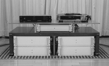

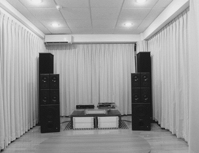

图5:陈运双先生的系统,除了CD唱盘为Restek外,其余皆自行设计、制作,特性良好。
能够再生大动态音压只是监听喇叭的基本条件而已,最重要的是再生大动态音压时仍能维持低失真的精准度。依数据显示:从100Hz-20kHz区域内的任何频率,在88dB参考音压下BM6的最大总失真(T.H.D+I.M.D)<1%,难怪这次在如此大的动态下进行测试仍稳如泰山,一点都不觉得有吃力的感觉。Dynaudio Acoustics监听喇叭特别强调是中性无喧染,既要干净透明又不能让听者感觉刺耳,这是设计喇叭最难办到的地方,唯有极低失真度的喇叭,才能在清澈中显现柔顺细致的声音,否则易导致听觉的疲劳,尤其是大动态的情况下。此外Dynaudio Acoustics喇叭具有非常宽广的频率响应,且全频宽带的相位也非常均匀一致,故能呈现优异的音像深度与细节的强弱对比,足以营造出三度空间的真实音场。此一特点对于扩展动态范围也有极大的帮助,因而可以毫不压缩的再生音乐瞬时,反之大多数喇叭因遭到严重的压缩而显得力不从心。又由于他们的喇叭单体具有卓越的阻尼控制特性,可以完全避免大瞬时的过激现象(overshoots),因此大动态下仍能既柔顺又精准的使原音重现。Dynaudio Acoustics公司宣称他们所有喇叭单体,包括高、中、低音单体均能承受1000瓦的瞬时能量,在此能量下不仅能维持单体的完整无损,尚能确保声音不会受到压缩,音质也不会劣化。

与BM6相处一段时间之后,发现我已经深深的喜欢上她,经由上述分析之后推测,只要再搭配质量优良的超低音,一定可以全面取代Duntech太子。市面上超低音品牌众多,要找到质量优异能与BM6搭配者并不容易,几经思考之后还是决定搭配自家产品Dynaudio Acoustics BX30A,依据数据显示BX30A的低频可以延伸至17Hz(±3dB),而且我相信只有BX30A才能兼顾瞬时反应一致的情况下,精确的把低频延伸至17Hz,不会画蛇添足衍生其它问题。本来想前往新竹今韵一听究竟,但郑老板一再保证搭配BX30A准没错,直接寄到我家使用最准确可靠,并称试听一段时间若不满意可以原价退货。正当我考虑要买一支或二支BX30A时,郑老板又告诉我他的客户都是用二支的,好吧!我告诉郑老板,那就给我寄二支BX-30A,外加一对BM6,反正到时试用结果若只需一支BX30A,另外一支可以让给我那位朋友。< 图8>
大部份音响迷,甚至某些专家都认为超低音是没有指向性的,因此对超低音的摆设位置并不是很重视,但以笔者过去协助朋友调校超低音的经验,事实上只要仔细聆听还是能分辨出超低音的指向,除非把50Hz以上的讯号完全滤除掉。因而我确信二支超低音喇叭的效果最好,唯基于经济因素考虑,若能达成目标且差异性不大,我会只选择一支超低音喇叭,这是我收到超低音之前的想法,等到试验过之后让我完全改观了,我毫不犹豫的决定留下另外一支BX30A。已经买下一对BM6的朋友那天也在场协助试验与调校工作,他也被二对BM6搭配二支BX-30A所发出成熟卓越的声音深深的感动。BX30A宽41公分,高61.3公分,深54公分,其高度正好可以作为二支BM6的脚架,左右各一支完全对称,整体外观也不难看。再仔细观察发现BX30A的宽度41公分,正好是BM6宽度20.4公分的二倍,如果采用四对BM6,则每一声道有四支BM6,若以田字形堆栈组合,架在BX30A的上方岂不是绝配,比目前(二对)以日字形堆栈组合置于BX30A的上方美观太多了,于是马上将我的想法告知那位朋友,以四对BM6配上二支BX30A放在他十五坪大的客厅,既气派又能发挥最佳音响效果,没想到我这个提议他几乎毫不考虑就欣然接受了,而且当即要求我拨电话向今韵郑老板定货。
