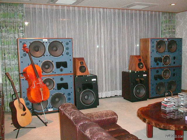

想来想去,还是劝老兄打消玩叠罗汉的念头.
声干涉问题如果没有专业的管理器和相关设备是很难解决的;
同理,业余条件下,扬声期的相位很难得到完美的修正;
最主要的问题是在家居的环境里,类似阵列的设计几乎有百害而无一利(小系统例外).
其实按我的理解,老兄现在比以前的好处是:低频的能量感好很多而已,其他的都有不同程度的"妥协".倒不如在调整好一对4344的情况下再追加俩超低比较适合.
如果一定要我玩的话,我会这样试一试:1.把下面的4344起码承高至40厘米以上(主要看LZ的座椅高度而定,使中音单元略高于聆听位置),2.低音单元在里面高音单元在外面地横着摆放;3.中音声扩散百叶跟着90度水平摆放;4.超高也跟着旋转90度;5.在音箱的4角用空心砖把上面的4344隔开;6.上面的4344和下面的4344以镜影对称的方式放置;7.上面的音箱只使用低音和中低音单元(把高和超高单元短开);8.使用电子分频器调整好下面的4344的中高能量的平衡;还有.....要复电话.
待续

我现在的这种摆法应该是有得有失,但正面的改善决不仅仅只是低频。
你的建议听上去似乎更加合理,起码箱子摞在一起的高度没有现在那么可怕:)
横置叠放声音的互相干涉作用会小一些?
富胜兄的意见让我想起了这幅图片:
jpg(2008/2/5 20:07:41 上传)
过你热爱的生活
68#
回复:请叠过罗汉的朋友进来指教
我可能会把下面的那对箱子的高和超高短掉(只使用上面的).而且低音单元如果没有经过均衡,位置太低了,低音容易"混".
