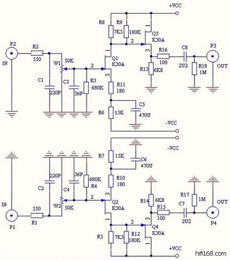

向各位求救
    在用这个DIY 前级,但增益高得要命,稍微一动音量电位器声音就惊天动地,向各位求救减小增益却又保证电路性能的办法。
jpg(2008/1/25 0:24:17 上传)
最后编辑龙抬头 最后编辑于 2008-01-25 22:28:40
回复:玩KA30 GR前级,向各位求救
场效应管用的是2SK30A GR,声音较一般的运放前级厚实沉稳,质感还不错,现在在为如何降低增益而又保持性能头疼,还望各位指教
最后编辑龙抬头 最后编辑于 2008-01-25 00:30:12

  电阻、电容仔细核对并用优利特UT60C数字万用表测了都正确的呀,郁闷了,这电位器也换了都没问题,电路检查了N遍也错不了,声音确认挺不错,就是电位器动一点音量就增加很多,不到9点钟就达最大音量。相同配置下直接拿10倍运放前级更换这个K30A前级就很正常。

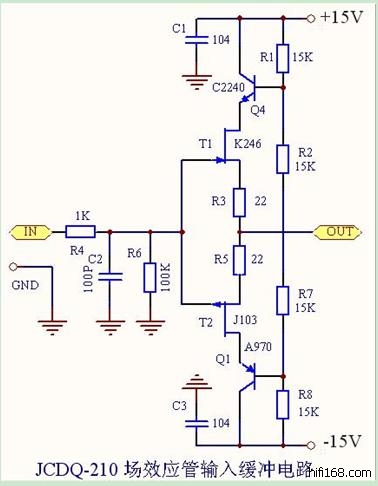

  郁闷死了。不知在这个K30A前级的后面(或前面)增加一级缓冲(如下图电路)是否可行?
加的话是在K30A前面加好还是在后面加的好?

按照K30A电路图所给的元器件参数认真去做不会有楼主所说的现象的,你给的电路图中的R9和R13的阻值没有错吧?
回复:玩DIY KA30 GR前级,向各位求救
R9=180K,反复拆开量过的,原来有用过120k的,情况相同。
R13=6.9K(拿4.7K+1.2K串联),也试过只用4.7k,情况相同
如果说R13  6.9k与6.8k的差异不算在内的话,电阻值与一楼电路可以说完全相同了
