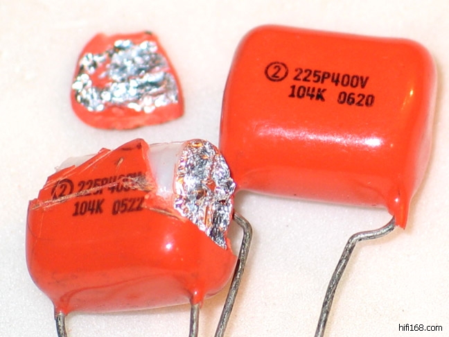

并且在c5上并上下面的0.1的电容
jpg(2008/1/30 20:50:30 上传)

并且在c5上并上下面的0.1的电容
并电容会强调某一频段声效,对乐器定位极之不利,
可以换不同的电容至定位结像最好为止.

谢谢B110兄,并了这个0.1电容后声音是变得圆滑、饱满一些,我再仔细听听,找些别的220uf左右的电容再试试
