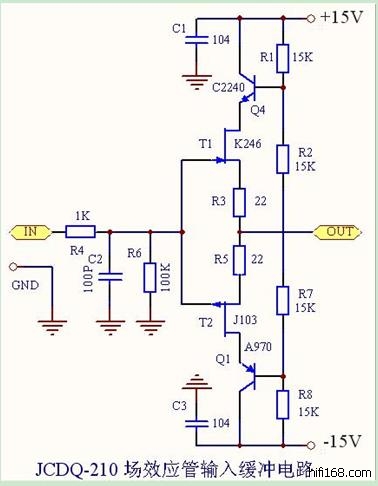

没办法了,把R1/R2加大到2k,电位器可以正常调节了。谢谢各位的悉心指教
现在想做一个如下图的缓冲器,不知道是否必要或者说对声音有好处?如要加,是加在K30A电压放大级前面好还是后面好?还望各位指教
jpg(2008/1/26 9:59:18 上传)
最后编辑龙抬头 最后编辑于 2008-01-26 10:02:30
20#
回复:玩DIY KA30 GR前级,向各位求救
上面的问题,还望各位指点
