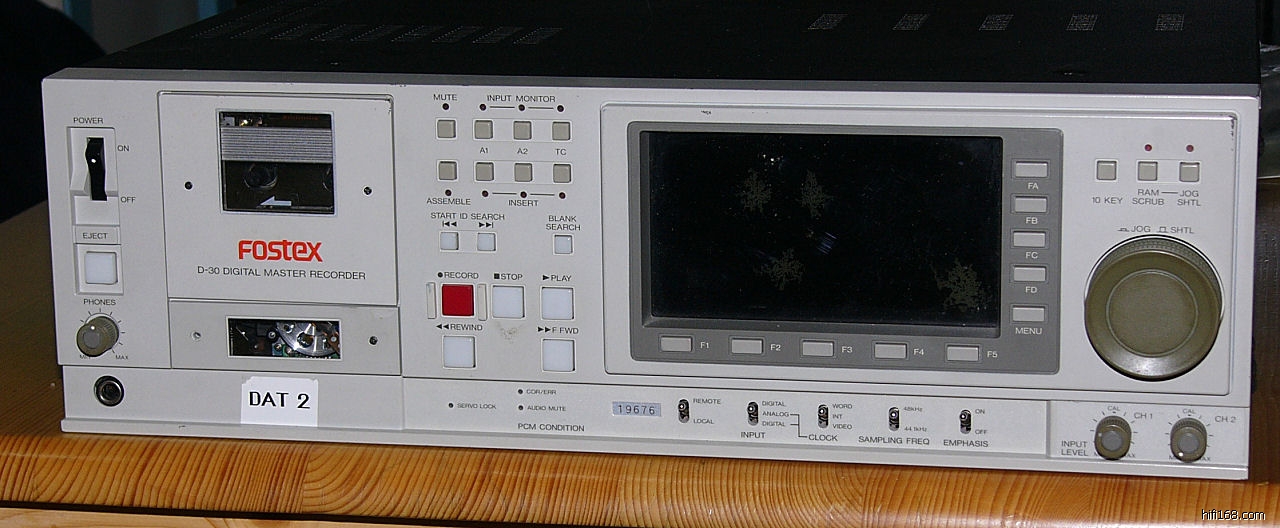

ray_ji 找个时间去仔细听听你的DAT!
ray_ji 兄:等我这台机到家再来我家指导好吗?
FOSTEX D30 DAT.jpg (, 下载次数:68)
jpg(2008/1/18 0:29:53 上传)

好的。但愿奥运之前能找到

吉兄:此机已属我的了.只是先检修维护再交给我!
