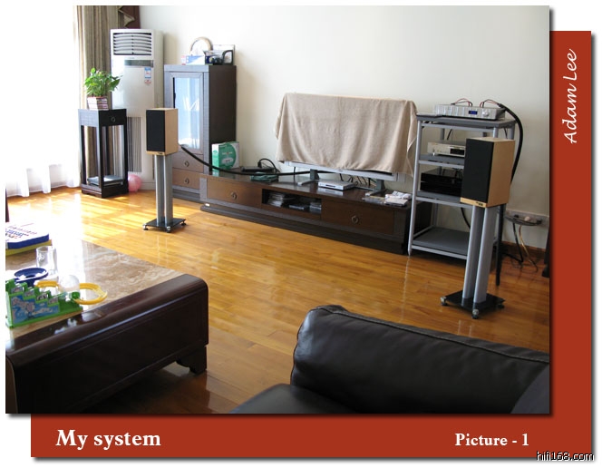

原帖由 东莞肥仔 于 2008-1-11 16:20:00 发表
下图是小弟的实际摆位:(见图)
1、拟增加右侧(绿线)厚窗帘;
2、拟增加前后吸音或扩散物。
请坛子里的高手支招。谢谢!
东莞肥仔朋友,
如果不介意,容许我插两句,讲错了多多包涵。
从我摆位的经验,你现在喇叭离前墙的距离刚好和座位离后墙是一样,两个位置都会对某一个频率产生对消的效果,因此会产生一个谷地,我猜是大约 60Hz (58.8 Hz)。如果你的房间刚好的驻波灾区是在同一频率,效果会很好,反之 60Hz 左右音量会不会感觉比较弱 ?
前吸音后扩散,或是前扩散后吸音,各有各的说法,但是一定要把后墙的反射做出合理的处理。前面还有电视,可以的话把它移开。
左右喇叭距离反射面挺远,要算清楚第一和第二反射点。
除非你认为房间的反射太多,否则要考虑一下用不用两边都用窗帘。很多朋友在适当的位置放一块扩散板,效果也不错。当然还有考虑家人的意见,这一些扩散板大部分都过不了LP关。
有空请到我的博客聊天。

原帖由 newbjman 于 2008-1-11 21:58:00 发表
东莞肥仔朋友,
谢谢!谢谢!
在这个空间中,由于刚进来的声音可以用“恶梦”+“惨不忍睹”来形容,所以我自己瞎折腾了好长时间,做过各种假设和推断,问题在于如果假设是错的,那推断就会南辕北辙。而声波在空间中的传播(反射、扩散、吸收)非常复杂,不是简单的可以用直线来形容,实际上声波也不是直线传遍,现在这个摆位是经过N次实际折腾后,偶然发现与Fibonacci Sequence常数吻合,所以写出来分享研究、、、这是废话。
其实在我的空间中,最好声的位是约:喇叭离后墙2.2m,喇叭间距2.2m,与皇帝位成正三角形最好声。但就霸住整个厅,这个位肯定是不得,不能够影响日常生活,何况家中还有个小皇帝走来走去,在茶几到喇叭之间要留一定的过道这个是最低要求。(讲个小秘密,刚摆喇叭时不要太出,一个星期移出少少,LD不觉,移下移下就多了。吸音扩散的物件亦如此,加下一件加下一件,习惯习惯就成为自然了)
你讲个60Hz左右的谷地,我都有感觉,随着TOIN的角度不同高低段至少各有一个峰值,边个角度好点现在每周都会移少少,看看哪个TOIN角度是最干净清晰的。
几个反射点得闲是要好好计算准。我理论上的理想位是尽量避开直接的反射点,好似听耳机一样,让左耳只听左侧喇叭、右耳只听右侧喇叭。
我感觉残响好似多着点,我已经是厚窗帘、皮沙发、柜、植物么都齐了,只有一个可能——靠饭厅这边的回音干扰,所以想着拉一趟厚窗帘,平时可拉开,晚上听也时拉埋。另外,极品的广州代理话我知,两侧墙用统一的物料会好点哦!试下了。
现在头痛就是前后吸音的材料,RPG之内的LD话着不准搬返屋企,话太丑样,所以要搞美观大方又有用的材料了,比较头痛。

后墙除了空调是不能动以外,在保留摆一部42“等离子电视的位置时,其余都是可以动的,嘿嘿,当然美观是首要的,要能通过LD的把关。
蒋兄能提供些更具体的假设或行动计划吗!谢谢!
上张照片,诚心请教!
My system 1.jpg (, 下载次数:116)
