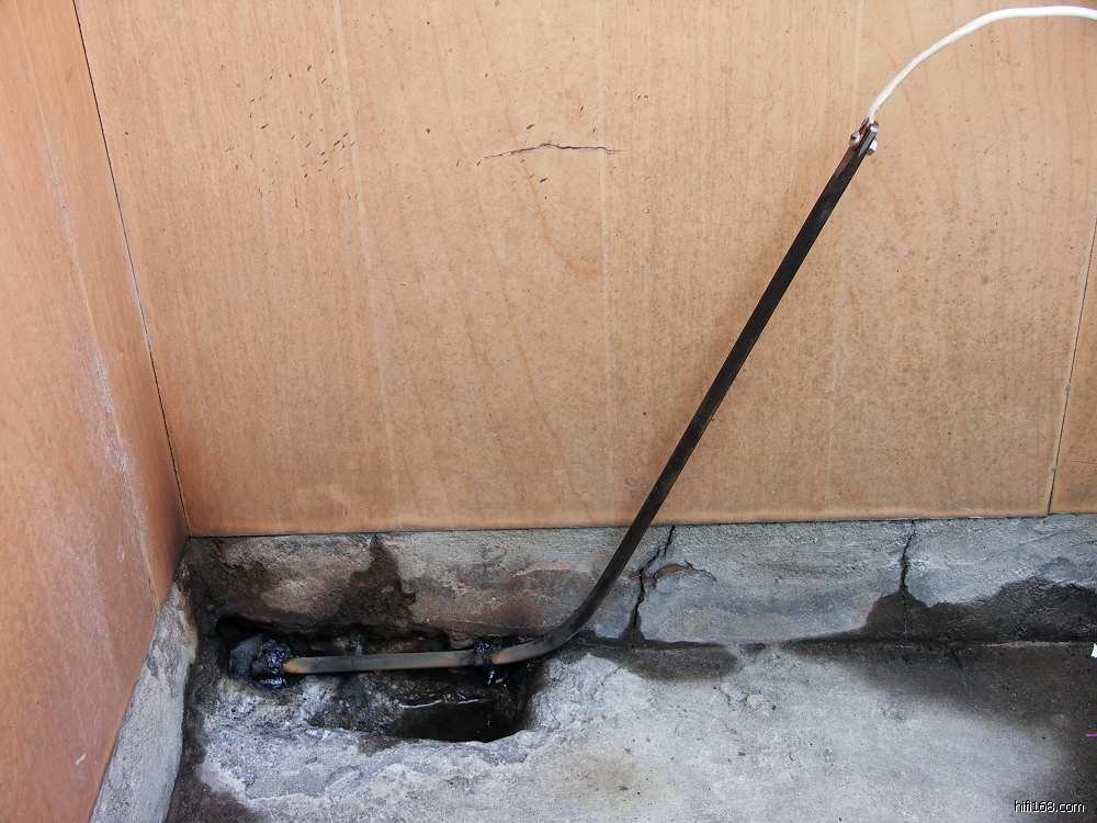

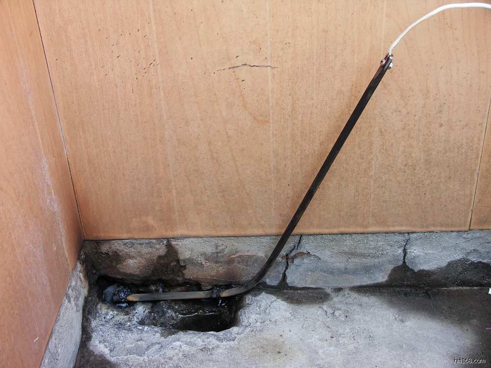

地基就建在原来的大鱼塘里,TMD,当时花掉我不少银子。直到现在,地下不到一米仍然是取不完的水。这下可好,充分利用起来了,接地效果非常理想。原来计划第二步再并加几条角钢,现在看来不用了。建基础花去的银子没想到今天还能继续“开发利用”,高兴!

那么,关于“地线”的引接我们应该怎么做才比较好呢?
避雷针的引线大多数用镀锌低碳钢钢筋连接。地下部分也是用低碳(角、扁)钢。这样,低碳钢钢筋与低碳(角、扁)钢就可以直接焊接在一起,由于他们的金属电位相同,不容易起金属电位锈蚀反应,这样就保证了他们在地下潮湿的环境里,能够较长时间里不被腐蚀。
有的发烧友为了追求尽量小的接地阻抗,直接用铜线、或者铝线,在地下(潮湿的环境里)将两种金属电位不同的金属连接起来。刚刚开始还好,时间一长,几天过后它们之间就发生了明显的金属电位锈蚀反应,接触电阻迅速增加。挖出来一看,呵呵!锈蚀的不成样子了。
两年来不断有朋友就来电话问我为什么?这其实就是不同金属电位的金属连接在一起时,在潮湿的环境下加快了锈蚀反应。高中化学里就讲到过,不同的金属有不同的金属电位,大家应该还有印象的。在潮湿的环境下这种金属电位锈蚀反应会“非常”快的。
最后编辑松香味 最后编辑于 2007-11-09 17:13:17
47#
回复: 关于“地线”的引接

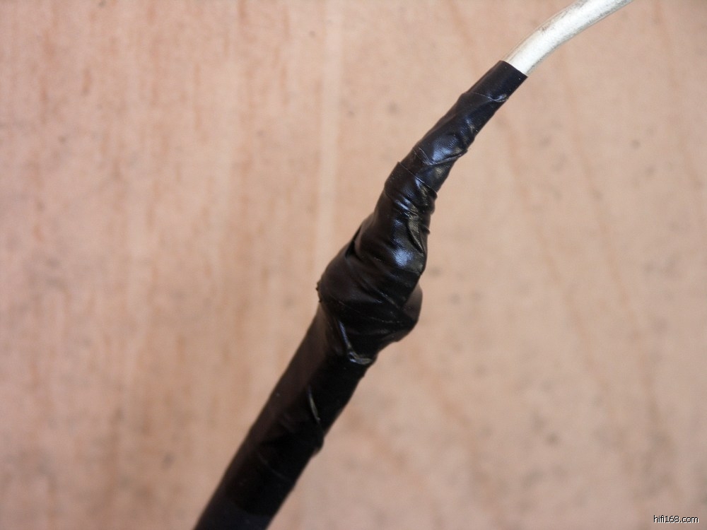

比较好的“地线”引接是:用相同的金属导线将“地极”从地下引出地面以后,选择恰当的位置,再使用铜或铝等金属导线连接到器材使用的位置,并做好连接接点的防潮、防锈蚀保护。如果是铁质(钢筋)材料,上些机油或者黄油后再用绝缘胶包严即可。
如果地极是采用铜(拄、板)材料,当然可以直接选用铜线引出地面并连接到器材使用位置就行了。
所以需要特别注意的是:
1、千万不要用与“地极”不相同的金属导线去“引接”“地极”;
2、不主张“地极”周围加食盐水;
3、可在“地极”周围填充些木炭提高土壤导电性;
4、“地极”“引接”以焊接为首选。

接地线的连接焊接是首选。一般表面刷防锈漆。;P
松兄的图片原来的建筑用钢材是普通的低碳圆钢,ф10或者ф12,怎么连接没看出来。
