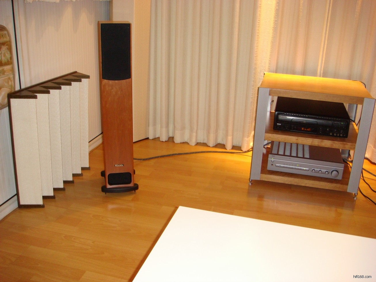

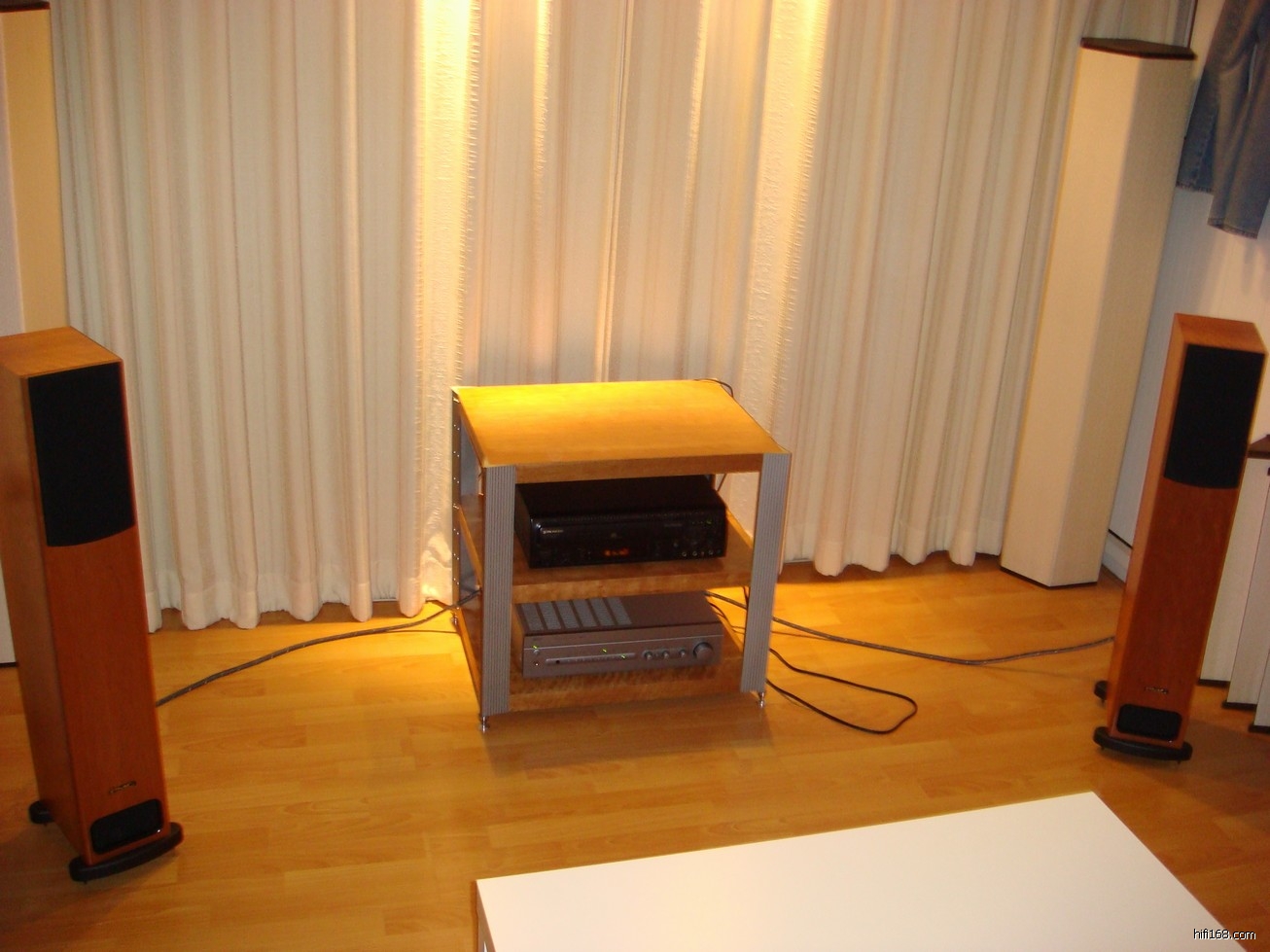

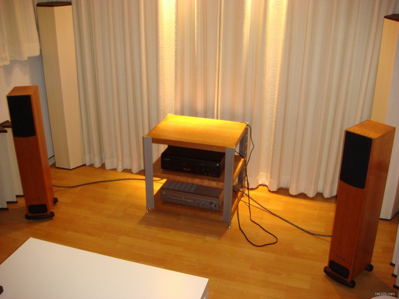

这些是没调整之前拍的,因为功放和CD还未到位, 到时还得升级,所以信号线用的机线,  图中的白的茶几也拿掉了,地方大了不少

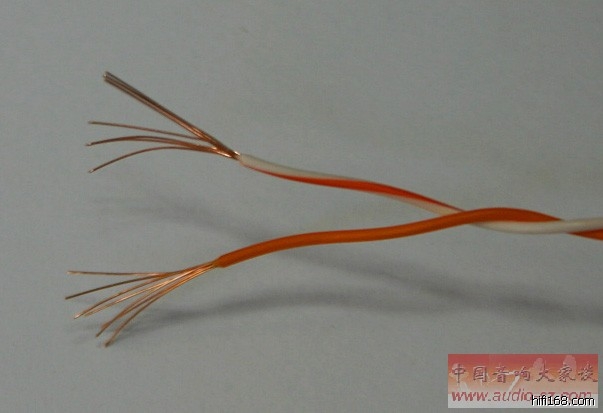

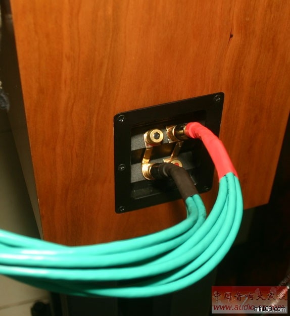

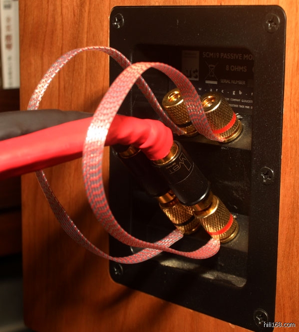

穷得用网线的人飘过

确实如sprs兄所说,之前低频会有些轰,中高频有压迫感,而且声音一到9点之后高频就有些次耳。听了sprs兄的指点,昨天把箱子前移了20CM(离后墙1M),侧墙和两箱之间的距离没变,一听,声音改变太大了。。。声场大了一圈,音场宽松了,压迫感全无,声音鲜活了许多,貌似功放推力也大了,体会到被包围饿感觉了。。。唯一的缺点就是感觉箱子离我人太近了,因为沙发的靠垫比较厚,所以我头离后墙也有30CM ,这样箱子离我大概只有1M7 。。。有些不太习惯。。。、但是总体改善效果真的令我非常满意,真的是非常感谢sprs兄,让小弟的老婆变漂亮了 另外因为箱子前移 ,现在第一反射点无任何处理,但是高频也不觉得次耳,还需处理吗?原先用的是两块50X50的坐垫感觉效果还行,后来买了两块名庄良兄的扩散+吸收的扩散板,朋友来听了后感觉高频吸的有点过了,就把两块版给卸了,一直放在箱子的侧墙来改善柱波,我上些前段日子照的图吧,请兄再一一指点哈
哈哈,我这点经验能给你一些提示,特别是能够对你有所帮助真的是很欣慰了。只有能够帮助更多的烧友,我投入的这些精力才更加值得。
其实现在的摆位第一反射点已经不那么重要了,还是按照扩散为主的原则,尽可能少吸收,不处理很好。
你墙角那个吸音柱可不可以再处理下,把外面那个直角给整圆喽,高度也可以再提高,可能会有帮助。

网线效果很好呀,你有没有看过Chris那篇用网线编织喇叭线的帖子,做好之后效果不输于原版的8TC。
我已经翻译到中文,帖子在这里:http://bbs.hifi168.com/showtopic-110038-1.aspx#top
3楼就是。建议你按照文中方法编织一下,效果会大不同。
不过你的网线很怪异呀,里面很多股的

多心网线也有很多种,我可是试了数十种网线,才用到现再这一种多心的.8T的线可能适合ATC7,但肯定不适合19,因为19的高频太明亮,用8T后会更亮.
我用了8条网线并起来感觉才够推我的箱.线心太多,编起来不是太方便,正想办法把它整理一下呢,现再用它自我感觉良好,

原来你的是PMC,这样监听的箱子最适合近距离摆放了,换成hifi箱子就很容易会有点不舒服。现在用的什么功放呀?

19太现代了,应该说8TC适合传统风格的ATC。
对了你的网线什么牌子,什么型号,内绝缘是氯乙烯的么,是6类还是5类,我也想搞一些玩玩,网线的声音很有特色的。
