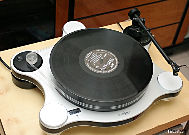

很久没有写器材评论了,上星期去了趟海印广场买新房子埋墙的环绕扬声器喇叭线时,见到很多熟人,都对我说:好久不见啊。
之所以又提起我评论器材的兴趣,就是这款Amari的200 LP黑胶唱盘。
这款唱盘的背景是加拿大的一间新进发烧牌子,他有几位曾经在著名LP转盘牌子工作过的工程师,设计了多款出色的LP唱盘,并在广州设厂生产,产品大部分出口美国、加拿大、挪威、英国、中国台湾等等。
100是Amari最基础、便宜的唱盘,这款200比100高一个档次,配外置调速器,不包唱臂、唱头、唱头放大器,零售1.2万元。

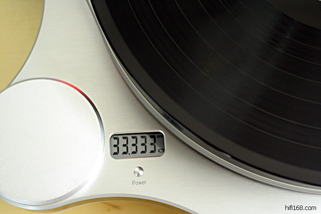

200第一个大优点就是他的GRS实时转盘速度监测系统。
一个转盘最基础的要求就是转速稳定、准确,但通常我们一般都是采用测速唱片来进行调速,但是,每一张音乐唱片的重量都是不一样的,所以用测速唱片调好速度后,只是唱盘对测速唱盘的转速准确了,但对另一张音乐唱盘的速度就不一定准确了。当然,更高级的还有测速枪等等,但都不方便。
而200就内置了红外光实时测速系统,准确度达小数点后3位。
耳听为虚,眼见为实,这就是200最吸引我的地方。

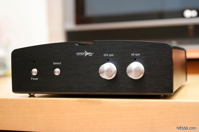

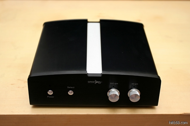

这是200附送的SC-100调速、稳速电源再生器,它使用外置24伏直流供电,在电源再生器中再转换为交流电源,通过调频线路来对200 唱盘电机的的调速、控速,进口的唱盘控速器都是售价不菲的。
要选择45转或者33转非常方便,按第二个“select”就可以快速转换,非常方便。
要调整33或者45的精确转速,调整第3、第4个旋律就可以搞掂。

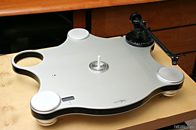

Amari 200转盘的第二个优点就是磁悬浮,磁悬浮的好处大家都知道,也因为有了磁悬浮,200可以采用重达5公斤的全铝转盘,让唱片工作稳定。
200还采用了精密陶瓷转轴,它超高硬度、耐磨、不导磁、光滑、不氧化。

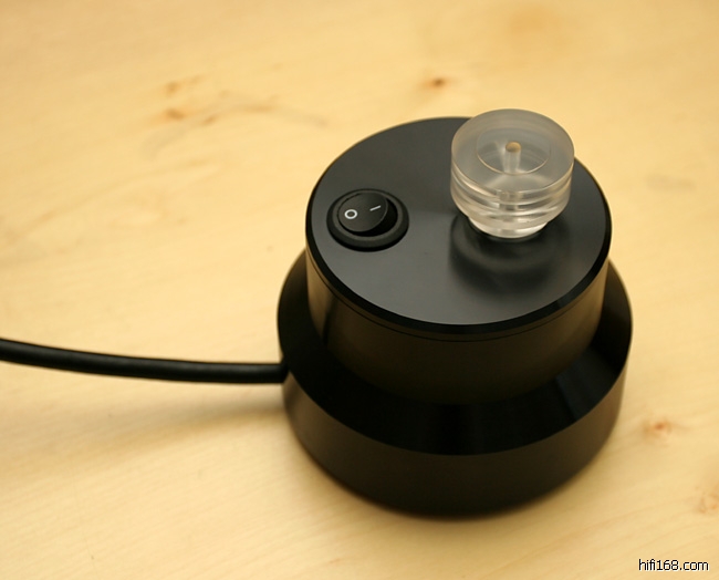

200也采用分体电机设计,保证电机的震动不传到转盘上来,200使用了是欧洲名牌12伏交流小功率电机。
