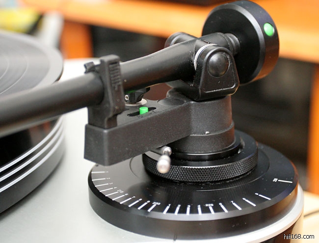

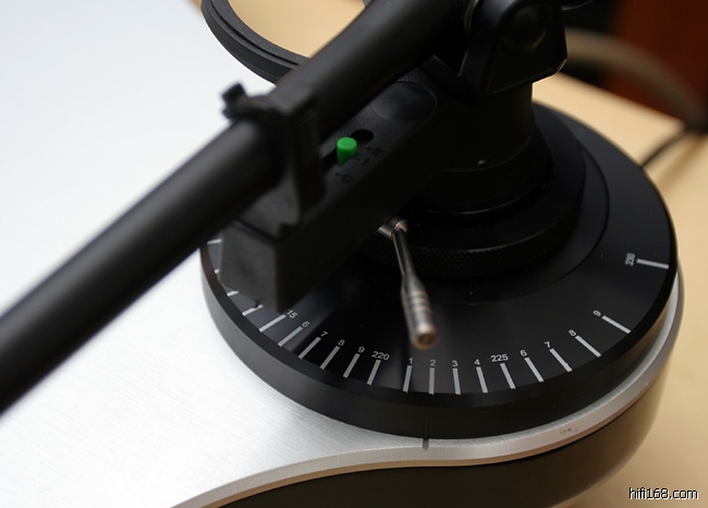

LP200第三大优点就是它那非常方便的VTA角调整和超距调整。
都知道LP难玩的天敌就是调盘难,所以不少唱盘商家都要带调盘服务,而LP200就创造性地解决了这个难题。
图中唱臂下面一圈带粒状花纹的就是VTA调整轮盘,它可以边听唱片,边调整VTA,除了最经常用的目测外,还可以用你的耳朵来进行检测,得出你喜欢的VTA角,据我所知道的资料,这是第一款可以边听边调VTA角的LP转盘。
至于唱头超距调整也非常方便,图中带数字的大轮盘就是唱头超距调整,转动这个转盘、配合200附送的测试唱盘,自己5分钟左右就可以调好LP唱盘的超距。

边听边调VTA角确实方便而且容易调准,在听到的连续信号之中调更容易调准。

“至于唱头超距调整也非常方便,图中带数字的大轮盘就是唱头超距调整,转动这个转盘、配合200附送的测试唱盘,自己5分钟左右就可以调好LP唱盘的超距。”
——哦?!

是否装了其他唱臂就不能边听边调VTA了?
如果是的话就更加浪费了!

希望版主说的方便调整VTA和超前距功能是可以适合大多数9寸唱臂,否则这将成为鸡肋。
