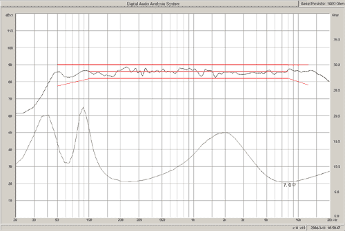

46#
回复: 音箱的低频下限、动态阻抗和电流倾注的概念 [博士后论文.1]
原帖由 sprs 于 2007-10-30 13:14:00 发表
那么是不是可以说教科书上写的加入这个电阻可以提高三极管导通速度这个说法是不确切的
加入这个电阻可以提高三极管截止速度。
乙类放大器,该截止的没及时截止也引起失真。
另外,恒流源驱动音箱,现有的分频器系统不能适应。
恒压源输入臂为串臂,恒流源输入臂为并臂,这在滤波器设计里是有要求的。
电流源驱动音箱,低音很猛,是失去阻尼的现象,你再研究一下。
给你看一个图:看到那个最低的阻抗峰了吗?用恒流源推动,这个频率肯定能出来,但是在欠阻尼状态工作。
输出频率特性也就如阻抗特性(准确的说是频响与阻抗的乘积,对数座标是和)。
gif(2007/10/30 15:49:00 上传)
最后编辑yulihua 最后编辑于 2007-10-30 15:56:25

yulihua兄给的是标准倒向箱的图。
49#
回复:音箱的低频下限、动态阻抗和电流倾注的概念 [博士后论文.1]
电流驱动下,欠阻尼是对的,而且分频器也不合适。因此最后我摒弃了电流驱动的方法。
