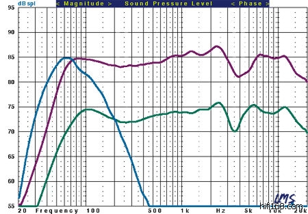

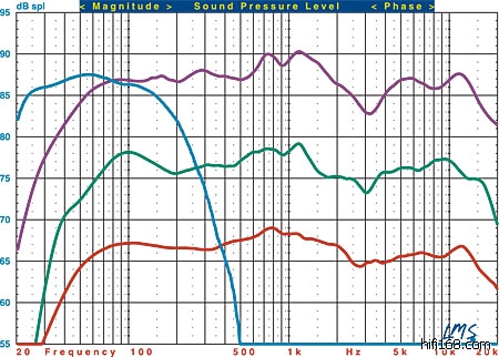

没有找到ATC SCM7和DY 52se的频响图。找到了ATC SCM10和DY 42以及DY 72的频响图
ATC SCM10
-3dB衰减:大概在65Hz。看不太清
-5dB衰减:55Hz
-10dB衰减:40Hz (头两个小箱子中最好)
-16dB衰减:20Hz (三个箱子中最好)
DY 42 (图中紫色曲线)
-3dB衰减:60Hz。(头两个小箱子中最好)
-5dB衰减:55Hz
-10dB衰减:45Hz
-30dB衰减:20Hz
DY 72 (图中紫色曲线)
-3dB衰减:50Hz。(三个箱子中最好)
-5dB衰减:40Hz
(三个箱子中最好)
-10dB衰减:30Hz   (三个箱子中最好)
-20dB衰减:20Hz
如果,如果以上各个音箱的频响图都是准确的,理想的,那么我们将得出如下结论:
在20Hz的响应,ATC SCM10这对箱4寸半低音单元的小书架是三个箱子中最好的。-16dB和-20dB的音量差了4个dB,是多少呢,大约2.52倍。
当然72在-10dB之内的频响都是最好的,这对双低音单元的落地箱理由有这样的表现。在20Hz的时候频响急速滚降,这也正符合了导向箱的特征。
和SCM10的低音单元相似的听众42,在-3dB衰减的频率占有优势,-5dB持平了,-10dB就被落下。
