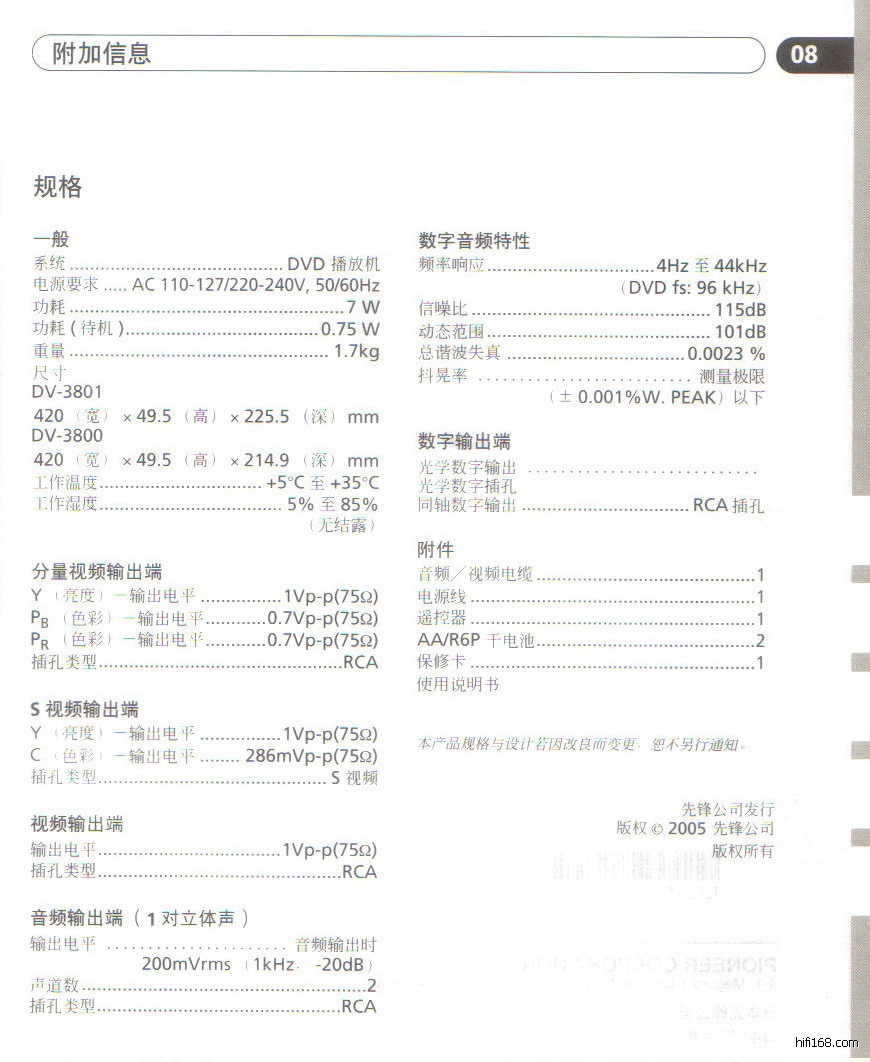

以上为我个人见解,还望众高手指点,下面附上一个普通DVD性能参数。

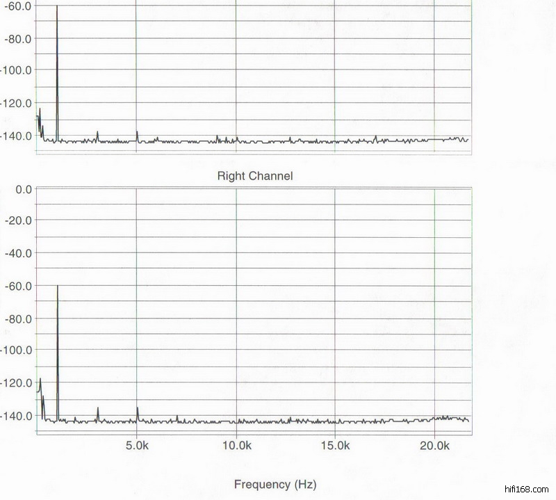

CD机中DAC在-60dB时的动态测试。

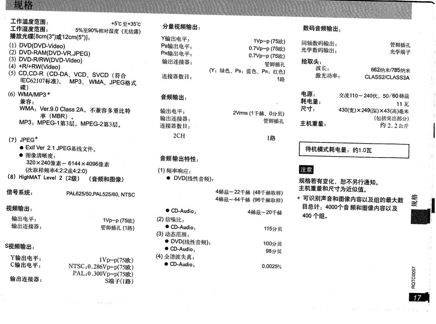

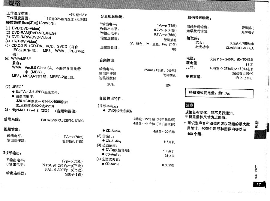

现在“松下622”如此热门,便在空闲时对身边一台进行了部分测试,先看原厂指标。

从说明书指标看这几佰元的DVD和普通CD机在CD部分差不多,但数码输出电平未标。
回复:关于 Signal-to-Noise Ratio ( 信噪比SNR )
从说明书指标看这几佰元的DVD和普通CD机在CD部分差不多,但数码输出电平未标,是因为我关心其转盘的素质,在“麦景图”的一款机全套用了它的数字和转盘部分,“THETA”“雅俊”等用了“先锋”的DVD机芯。

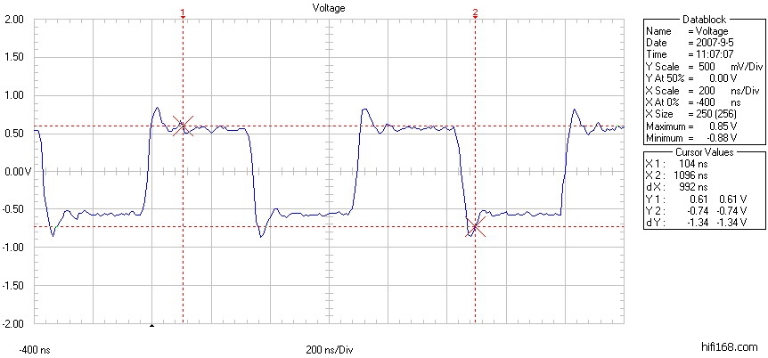

这是我刚才 11:07分的 测试数据,数码输出电平为 0.577V,待后等所里设备空了测试频谱和 SNR(信噪比) A计权测试。
