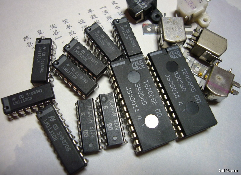

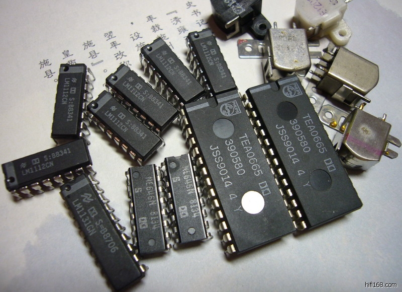

下午测试了“松下622”,信噪比和说明书相差3-5dB (仪器和测试条件和原厂的差别),符合松下所标出的数据,注明:该机为未磨新机,至于“老浦东”磨过的622信噪比指标是降低还是提升,我明确告诉大家只会和原机相同或降低,不可能更多的提升 (因为DA芯片已到极限).
     另外关于 SNR,普通磁带机在50dB以内,音乐间和电路产生的低噪声人人可听出,用杜比C降噪时好很多,杜比B则比普通磁带好一些,因为它起控频率从1K开始(10db),中低频降噪量很少,杜比C从400HZ开始降噪量多了许多,但也能听到轻微的噪音(20dB),此时 SNR达 65dB 左右,调频广播FM信噪比达 70dB以上,CD机则达 90dB以上。
     最后请大家听听一些老录音CD碟如 “海费斯”以及“蔡琴老歌”就听到音乐中的丝丝噪音,也就是说SNR在50-65dB时放任何碟片都能听到音乐和电路产生的噪音。
我发此帖是告诉大家不要混淆 信噪比 (SNR),不正指处望坛内高手指点,附上当年研究杜比降噪时从日本三洋公司定购的杜比芯片。
