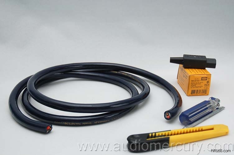

首先,第一步骤是备好材料,2米SP-530、HUBBELL的8215C公插、舒特尔的4781尾插,工具是少不啦!
jpg(2007/8/26 14:18:36 上传)

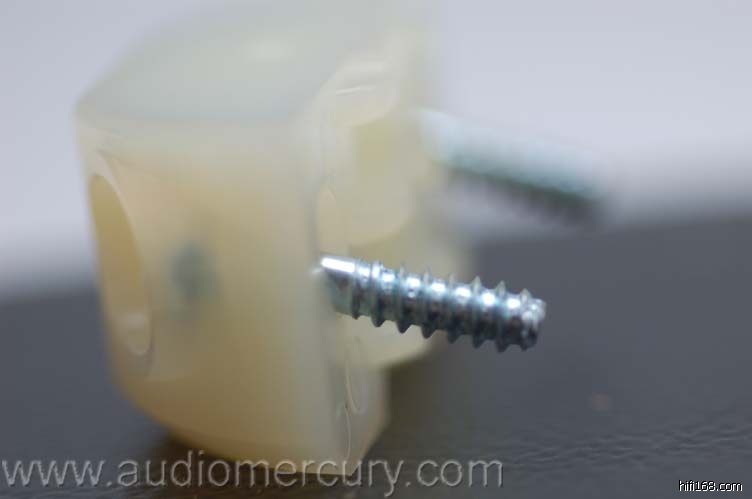

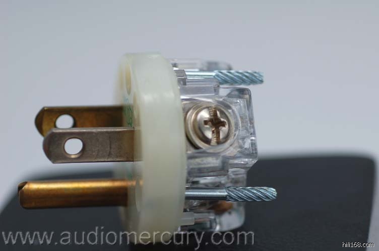

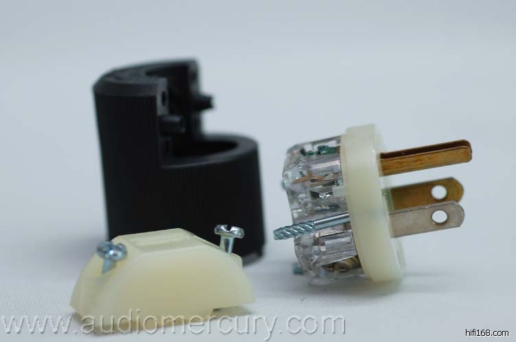

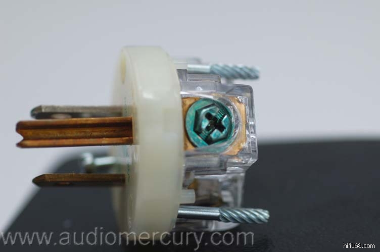

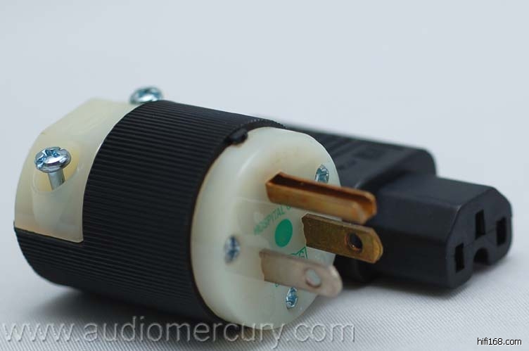

先欣赏插头拆装的图片吧!
公插三个部分
最后编辑凯韵鸣 最后编辑于 2007-08-27 11:35:02
回复: 您也可以成为线材DIY高手!!!

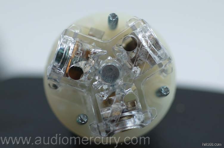

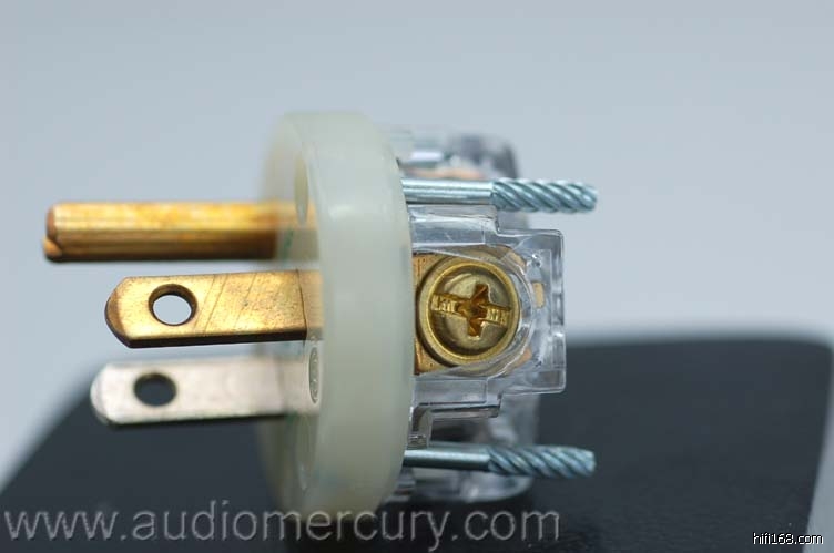

公插罗丝

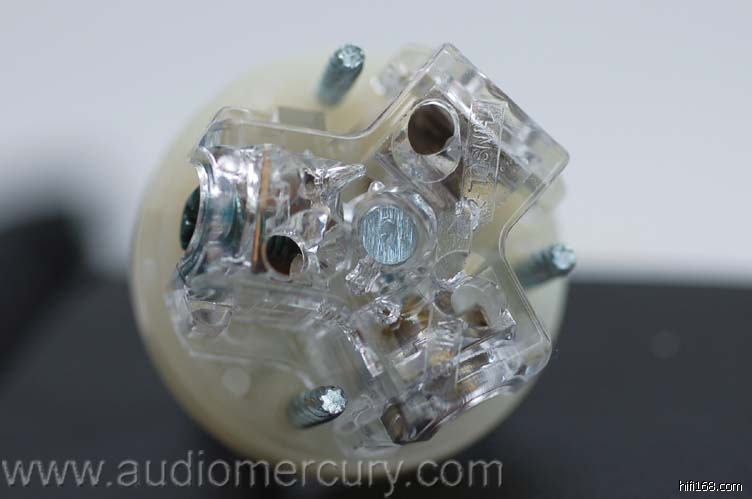

公插主体部分

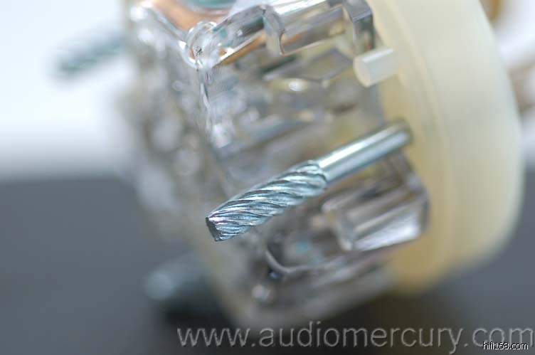

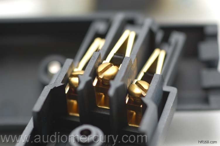

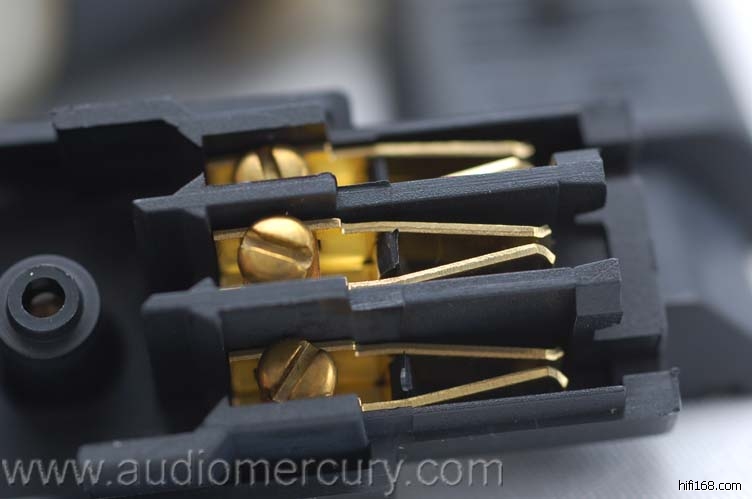

尾插部分
jpg(2007/8/26 14:40:07 上传)

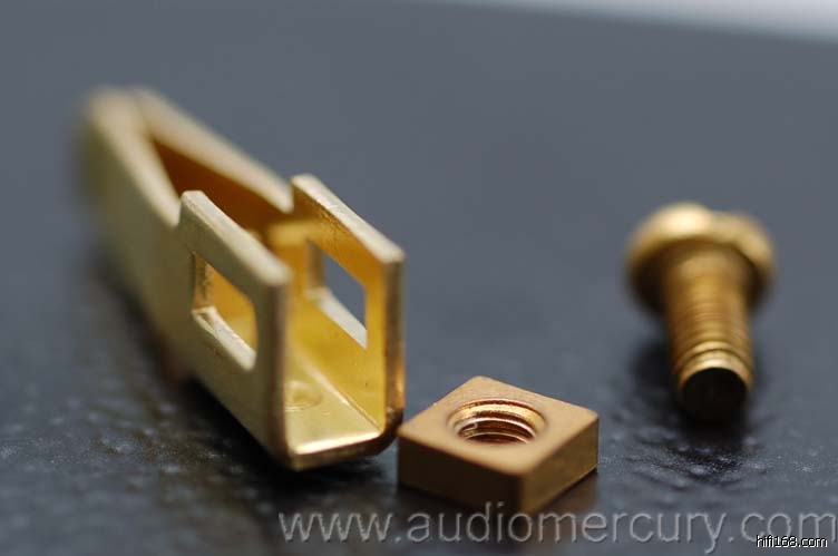

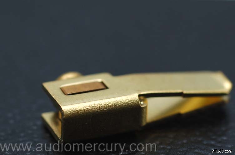

尾插压线端子
折开的压线端子
压线部分同三种颜色区分
压线部分同三种颜色区分1
压线部分同三种颜色区分2

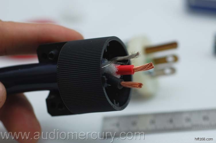

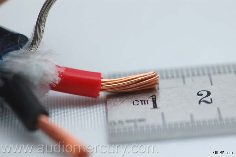

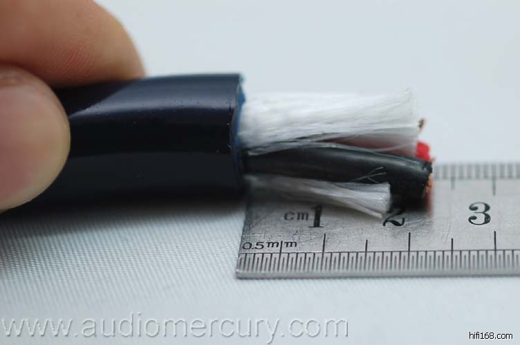

1.将线材放在插头里,估计一下脱开外披覆体的长度
2.然后量一下长度
3.剥去导体的绝缘层约1公分左右
最后编辑凯韵鸣 最后编辑于 2007-08-29 17:44:35

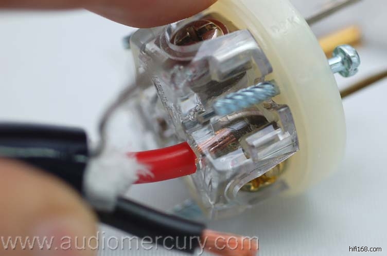

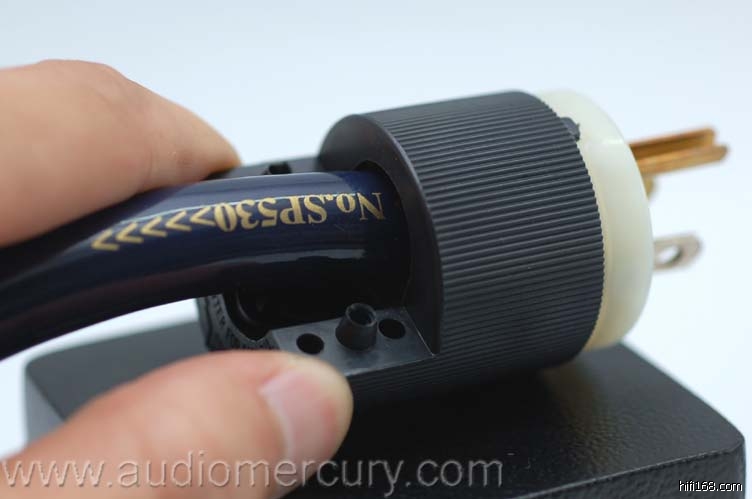

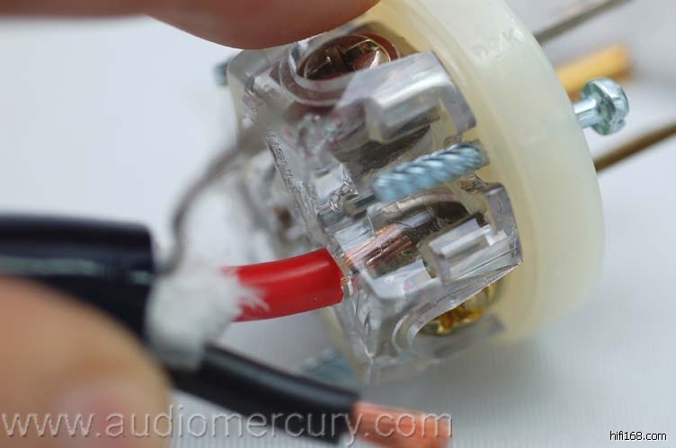

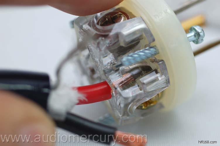

4.记得先套公插的外壳
5.锁线时要注意裸线部要完全给夹住
jpg(2007/8/26 14:55:13 上传)
jpg(2007/8/27 10:49:19 上传)
