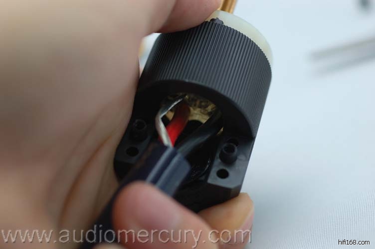

2007-08-27 11:13

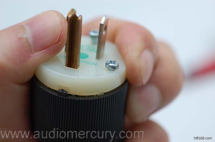

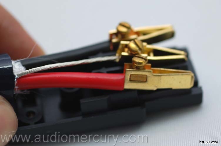

回复: 您也可以成为线材DIY高手!!!
10.组装公头
(82.85 K)
2007/8/27 11:12:40
(89.64 K)
2007/8/27 11:12:40

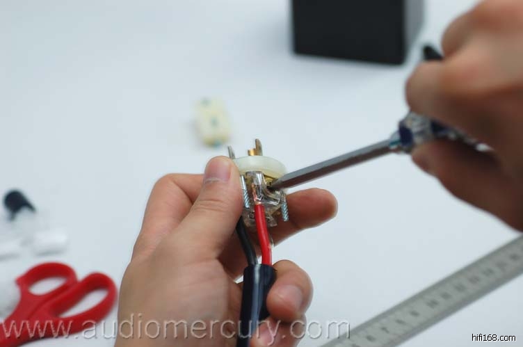

2007-08-27 11:15

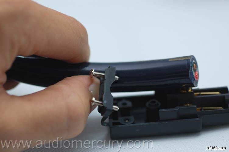

11. 拧上压线部分,注意:这部分安装时一定要先整理导体的排列,尽量要压得均匀,锁两个罗丝时要平衡,
否则会有压线不牢固的现象,在使用过程容易造成导体脱离,容易产生危险。

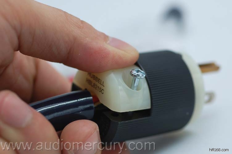

25
2007-08-27 11:19

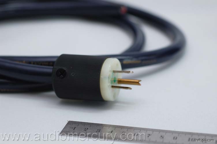

12.已装配好的公插
(76.50 K)
2007/8/27 11:18:49

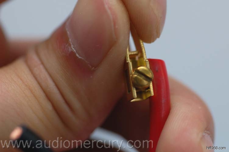

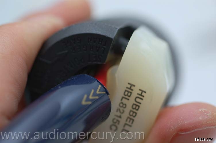

27
2007-08-27 11:22
14.要将压线端子全部拿出来,
(93.35 K)
2007/8/27 11:21:45

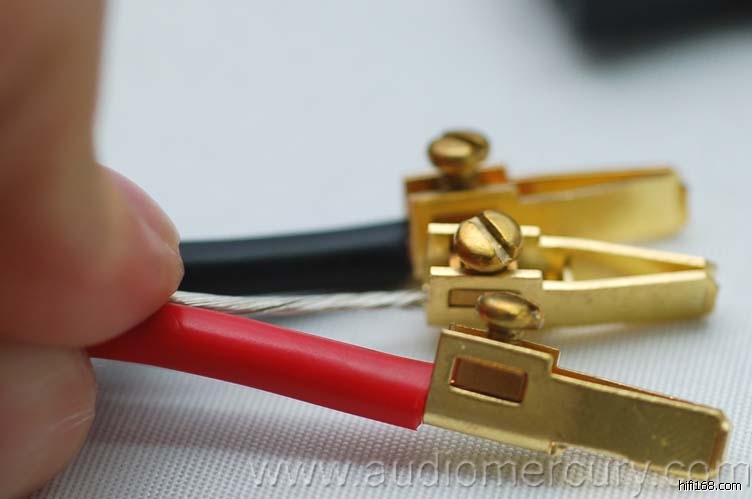

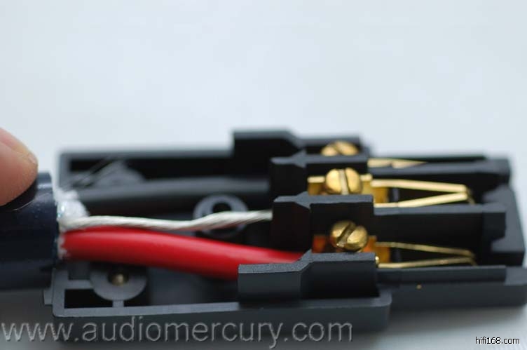

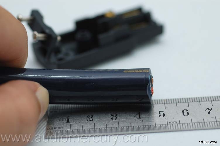

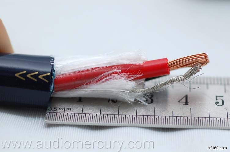

15.简单量好要剥外皮的裸线长度
(85.80 K)
2007/8/27 11:23:09

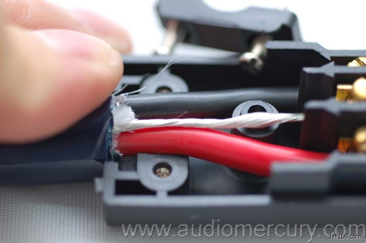

凯韵鸣

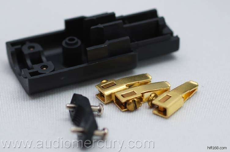

30
2007-08-27 11:27
17.先并排好压线端子,
(80.19 K)
2007/8/27 11:27:07
18.然后将压线端子小心放平在底壳里,
(115.71 K)
2007/8/27 11:27:07
