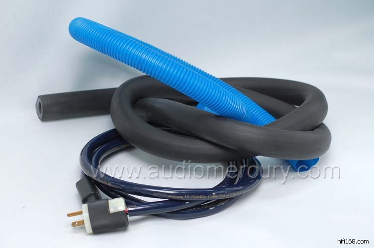

回复: 您也可以成为线材DIY高手!!!进阶篇
上述是线材DIY的常规方式,包括加隔离编织网,
此外,还可以有三种玩法,大家有时间不妨试一试,
一个不小心,您DIY的产品可以和成品线能争一时之长短,
jpg(2007/9/1 11:56:35 上传)
58#

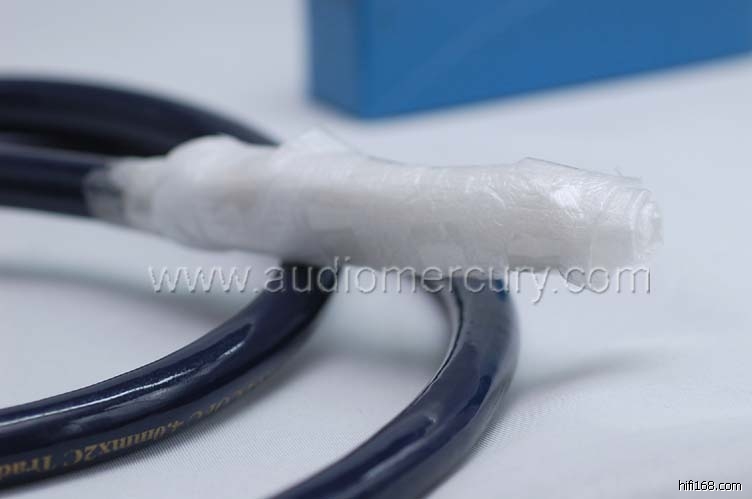

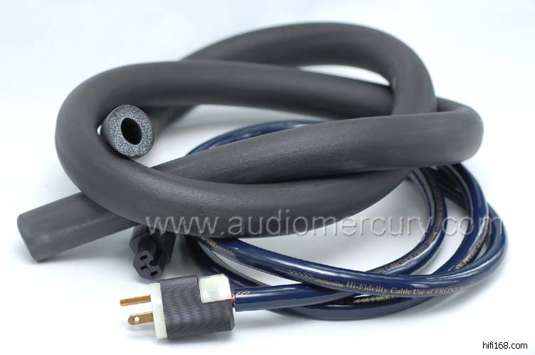

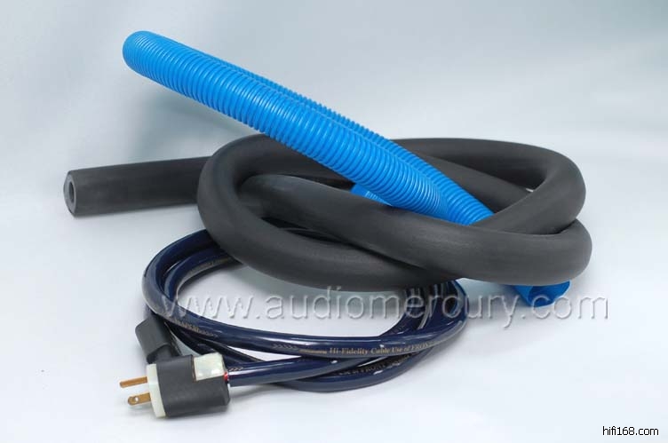

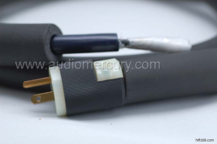

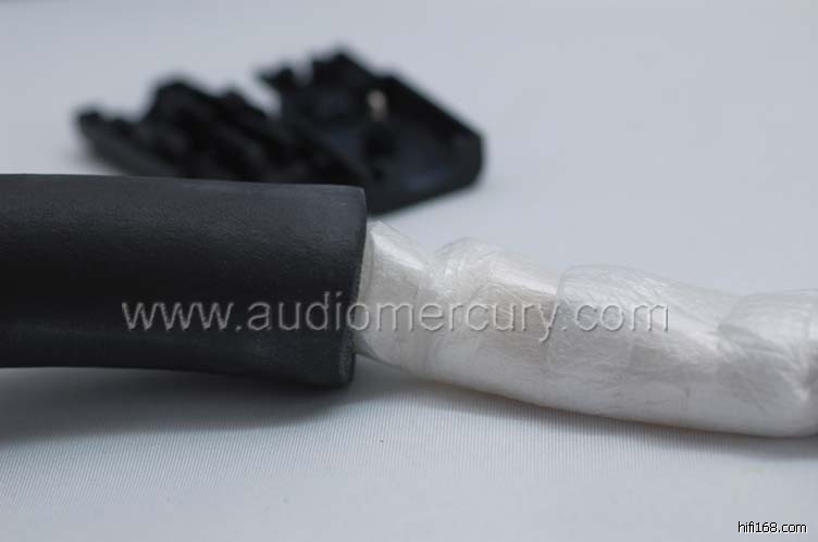

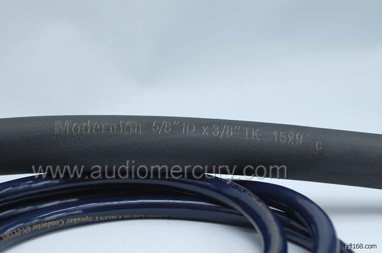

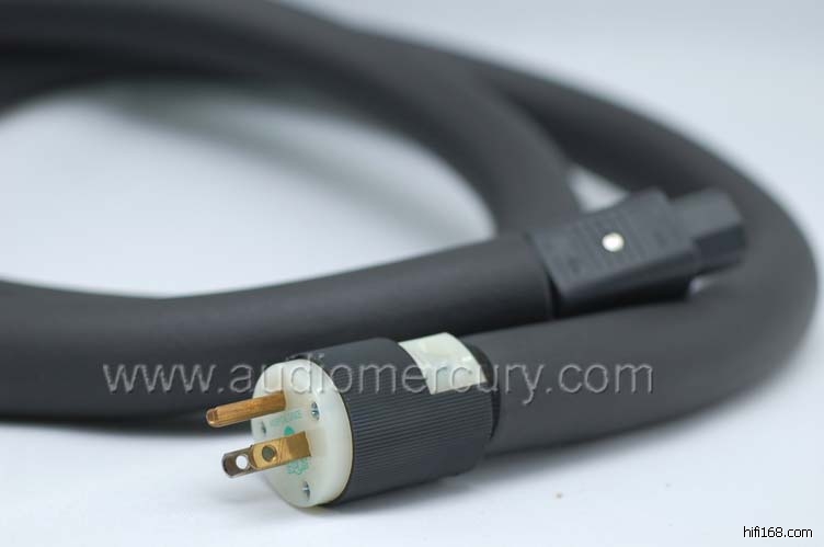

1. 加强抑震式
可以采用各类型的材料,如珍珠棉、发泡的EVA,海绵,或高弹性的橡胶等等,
我们这里提供参考是用空调机铜管用的保温泡绵管,弹性不错的,对这种材质就不太了解,
在上次DIY线材的基础上作修改
保温泡绵
保温泡绵特写
线材裹得不太美观
导线裹得太厚
用珍珠棉再次将导体裹好
套进线材后
套进保温泡绵的完成效果
注:保温用的泡绵管一般在空调机配件商店有售,这次用的是直径15mm、1.8米长,每条1.8元。
最后编辑凯韵鸣 最后编辑于 2007-09-01 12:32:29
59#

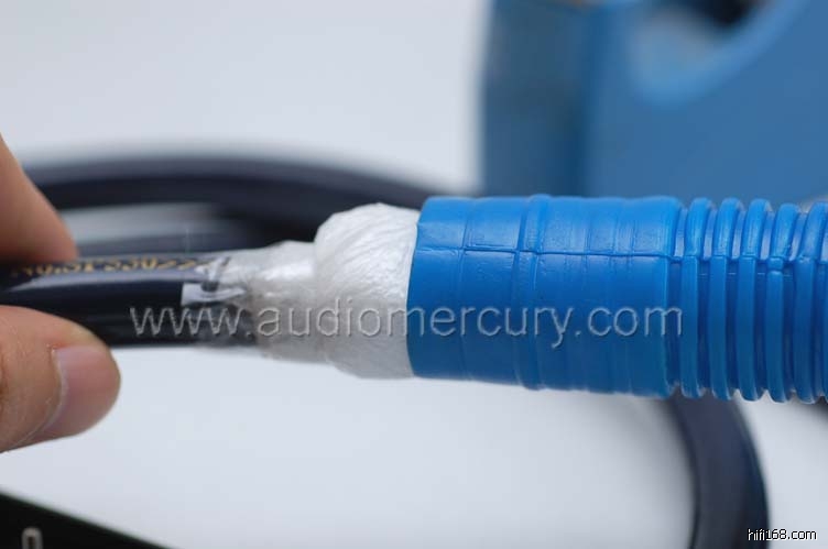

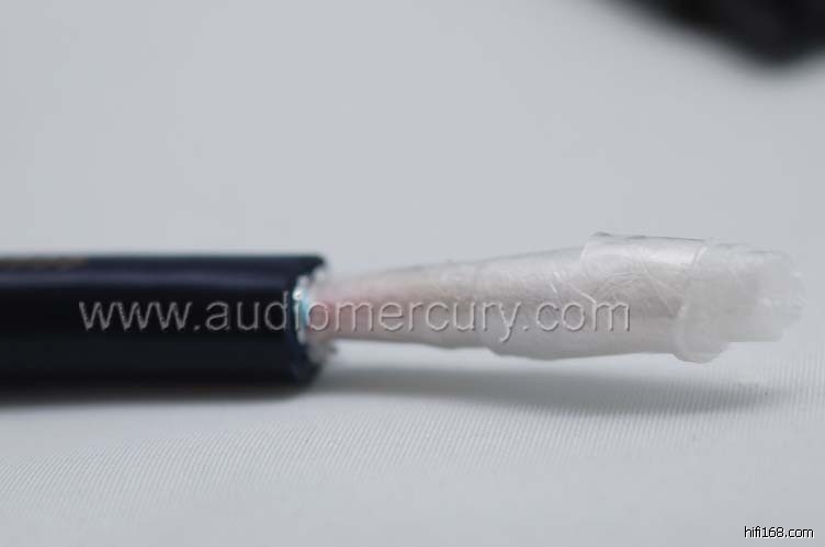

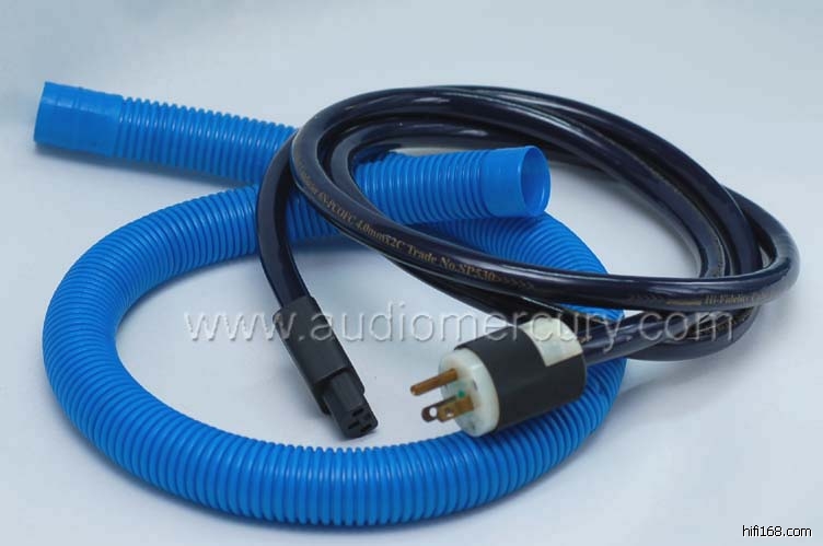

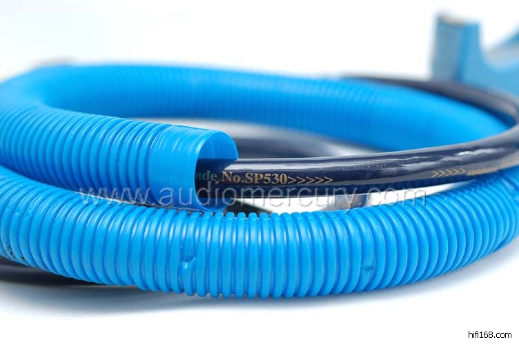

2. 线材自行填充方式
由于未找到相关填充材料,
只好简单拍几张图片,提供示意图参考
PVC管9
将线材慢慢套进PVC管
套进PVC管的效果
具体操作步骤:
1).先将PVC管的一端密封,可以用玻璃胶、热熔胶或其他密封材料,
2).灌入适量的填充材料,将另一端密封即可,示意图中介绍的材料比较容易找到,
3).至于填充量,则视乎不同的线材材质,及个人听感取向而定,
4).PVC管的长度可长可短,要结合线材的声音特点及通过试验才知实际尺寸,
5).PVC管的直径视乎线材的外径及填充量而定,
注:到五金店买PVC胶管时,本来要买内径是25mm管壁较厚的管,但店员不肯剪1.5米给我,
无奈之下买了1米长的洗衣机排水管作示范,敬请注意!
油浸线也是同样方式,密封性要求更高,
用这方法制作的电源线建议只使用于前级或CD机,不建议使用于功放,因功放的微调较更为复杂

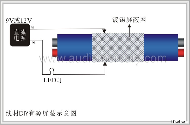

3. 线材DIY有源屏蔽方式
手头也没有要应用材料,
只好用示意图来介绍,
这是比较流行的玩法,
简单理解这种方式,是在线材的外层加入直流电,形成直流电场作屏蔽,隔离外界干扰,
直流电的供应可以用干电池和直流电源(一般称变压器),
个人倾向用直流电源,原因是它的直流电场比干电池稳定些,且加入LED灯构成回路,
相关实施:
1.找一个9V~12V的直流电源和适合套线用的金属网(铜网或镀锡网),一般工业电器的商店有售,
2.套好金属网在线材的外面,然后将正极接上,
3.LED灯的一端和金属网连上,另一端和直流电源的负极连接,灯亮后就大功告成,
4.最好能在金属网外面加上绝缘层,以防短路。
最后编辑凯韵鸣 最后编辑于 2007-09-01 12:33:31
