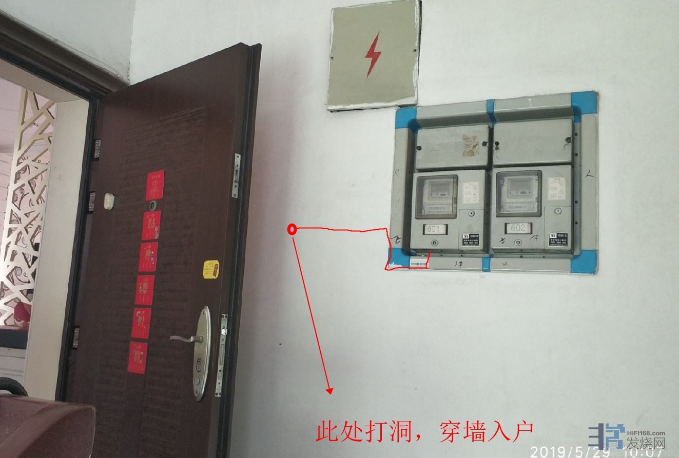

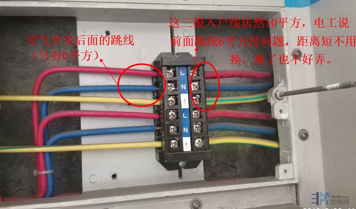

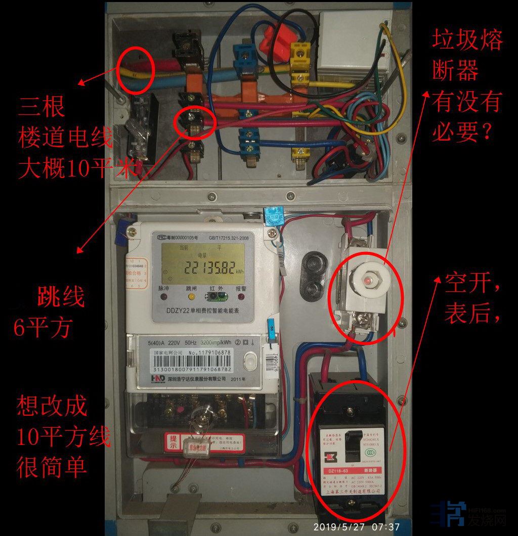

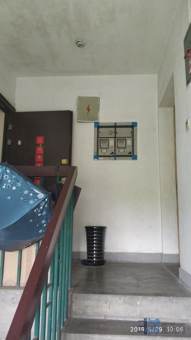

目前下决心拉专线,看了帖子说说自己的情况,请大仙解惑!
1:电表前的熔断器太垃圾了,可以直连吗,不能直连打算换一个63A的德国Wohner(维纳尔)熔断器底座110元,保险丝用慢熔美国BUSSMANN 16元。(图一),熔断器还有更好的选择吗?
2:我是直接从电表出线孔拉线 还是走表后 空气开关拉线好?
3:楼道电表就在门口(图片2),在红圈位置打个多大的孔比较好?
(2019/5/29 12:44:28 上传)
603#
回复 3楼乐林8的帖子
大神,今天我看了电表的出线孔,大小不够  塞不下2根6平米+1根10平米的线啊,一个火线插孔要插3根线,真插不下貌似。。。。
604#
回复 603楼samdi619的帖子
兄可尝试换电表,10(100)A,最好三相电表,3*220v,10(100)A
1:电表前的熔断器太垃圾了,可以直连吗,不能直连打算换一个63A的德国Wohner(维纳尔)熔断器底座110元,保险丝用慢熔美国BUSSMANN 16元。(图一),熔断器还有更好的选择吗?[/si
samdi619 发表于 2019/5/29 12:44:28
可以绕过家里线,独立一组专线到听音室内,再分三组到四组独立插座,也很优良的。
