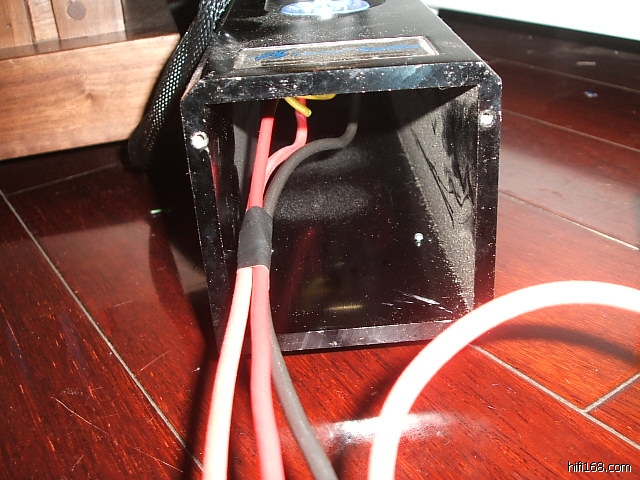

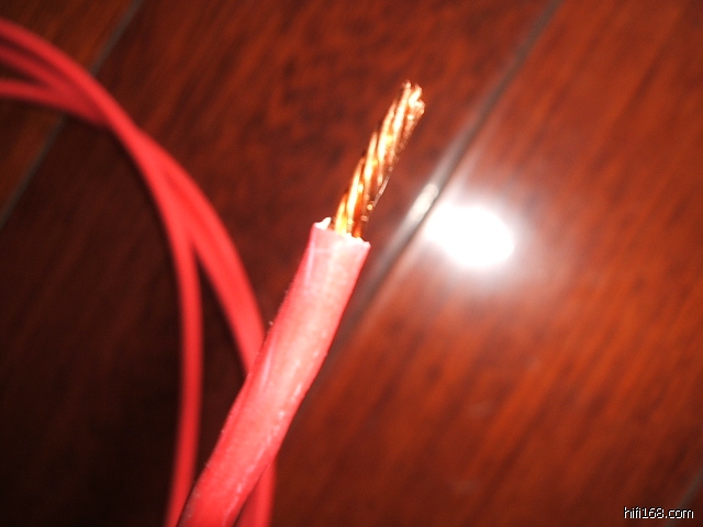

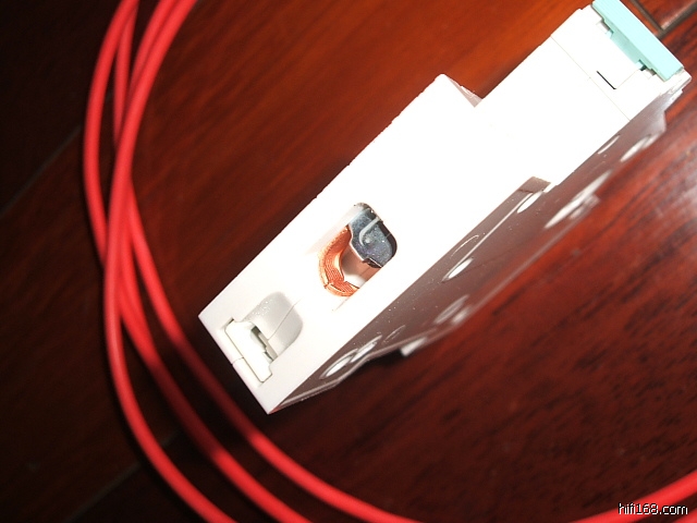

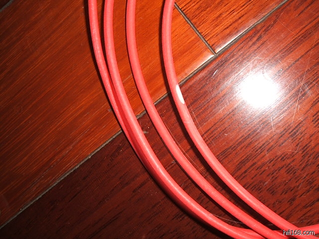

刚搞好,呵呵
工作室总监: http://blog.sina.com.cn/lzkxj
