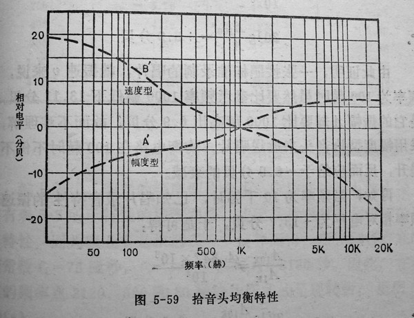

1 我不敢说对RIAA曲线理解透彻了,所以不敢乱说。
2 如果我不了解压电陶瓷唱头的一些特点,什么敢给一堆砖呢?
3 之所以扯到了RIAA曲线上,那是因为你在原帖里说: 实际上陶瓷唱头的RIAA还原曲线和MM、MC头的RIAA还原曲线是一样的。
下面这张照片就是我原来陶瓷唱头用的十分简陋的“唱头放大器”,好玩而已,但是设计应用的RIAA还原曲线斜率和MM、MC头的RIAA还原曲线斜率是一样的,只是做工、用料都太差,谈不上精确,两个声道对称性方面倒是比较认真,完全是随意好玩、没有认真筹划的东西。
实际上,它们是不一样的。

但是,唱头与RIAA曲线没有关系,它是唱片制作需要而产生的东西,所以还原必需作RIAA曲线“镜象”处理;事实上不同的陶瓷唱头频响曲线也不一样,在没有频响曲线参考的情况下,我宁愿把他“当作”频响曲线理想的“标准唱头”来设计,这是很正常的思维方向。当然,如果知道陶瓷唱头的频响曲线(特性),当然就不会这样处理了。
你下面这话什么意思呢?
“象陶瓷这类唱头,其还原曲线和MM、MC头的还原曲线是完全不同的。以前的这个唱放,之所以不好听,是用了不正确的还原曲线所至。
我想,在不能透彻理解RIAA曲线的是时候,还是少谈为宜。”
很明显你认为唱头与RIAA曲线有关。
这就是我们认识上的区别,而HQ兄在这方面目前看不出有什么分歧。
我认为还原过程是需要RIAA曲线“镜象”处理的,最后出来的声音不好,那可能是唱头存在的问题。如果我们明确知道某唱头的频响曲线存在什么问题,我们也可以改变这个“镜象”过程为他专门做个曲线,使他最终接近“平衡”。但这是另外一回事了。因为这时候这个曲线已经不是真正的RIAA曲线了。

均衡曲线用错了就算了,扯到离散性干什么。明白人都知道,方向问题和细节问题是完全不同的两码事。
再说了,陶瓷唱头频响曲线虽然不太理想,但作为正式出售的产品,误差也是控制在一定的范回内的,怎么能说没有固定的标准呢?没听说过陶瓷唱头和唱头放大器要配套出售吧。如果有,那也是极个别的。

HQ兄,凭以前玩中华206的经验,高频从2K左右需要作一阶衰减;前年玩进口立体声陶瓷唱头的经验,需要加RIAA曲线才相对平衡(高频是少了些)。看来玩陶瓷头还真不好把握的,是不是不同质量的陶瓷头反映出的现象呢?还是有什么规律可遵循?
我想,如果能够了解自己使用的陶瓷唱头的频响曲线和兄所说的那些特性,才能真正用好这个唱头了。可是陶瓷唱头的频响曲线厂家常常是没有提供的。
我了解的情况和你说不一样!
80#
回复:玩LP,能够把薄膜唱片播好,播黑胶自然会有更优秀的表现
前年玩的哪个进口立体声陶瓷唱头,声音虽然没有你当时的MM唱头好,但是也不是完全不能听,哪个进口立体声陶瓷唱头就是用了RIAA曲线处理的,高频延伸虽然不很好,但和你DIY的唱放+MM头在我这里现场对比时,平衡感方面并不是明显问题,这是你自己亲自听过的,起码当时就没有人提出平衡感方面的批评。如果哪个立体声陶瓷唱头均衡曲线和你提供那图上一样,我不敢相想象会是什么声音。这就是事实。
