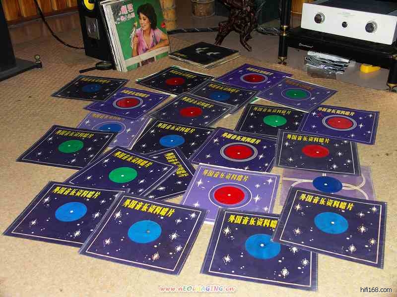

原帖由 松香味 于 2007-6-13 19:01:00 发表
这些“外国音乐资料唱片”,在我原来居住的地方,当时广播站的“门市”(唯一的、垄断的门市)里是根本没有的,大概基本上没有人去买这些“洋DD”吧,我只好通过与广播站的采购员拉关系,请他只要看到有,不管内容是什么都帮我进回来。尽管这样,能够收到的也仍然不多。
这些唱片都是七十年代末、八十年代初收到的老唱片,快三十年了,声音表现大多数仍然还有几分“姿色”哦。
虽然这些唱片每张至少播放过百次以上,有的估计已经播放几百次了也是完全可能的事,因为当时片源不多,比较喜欢的来来去去就百十来张。但是只要你不连续播放同一张唱片,薄膜唱片的“自恢复能力”是非常强的,几个小时后就可“自恢复”到和新的基本一样的水平,这是薄膜唱片最突出的特点(或者说是优点吧)。不过,如果你连续播放同一张薄膜唱片唱片,也很容易造成薄膜唱片疲劳性不可恢复逆转的伤害,这样的情况一旦发生那就没办法了。我是非常注意这个方面的问题的。

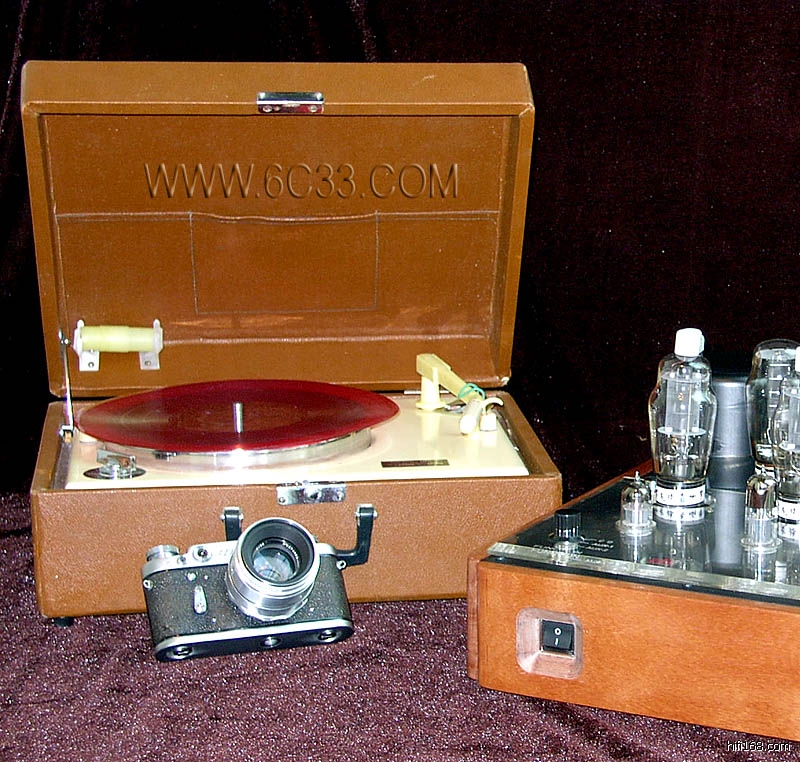

玩LP,能够把薄膜唱片播好,播黑胶自然会有更优秀的表现!!!???
xxxxxxxxxxxxxxxxxxxxxxxxxxxxxxxxxxxxxxxxxxxxxxxxxxxxxxxxxxxxxxxxxxxxxxxxxxxxxxxxxx
首先我们要明白薄膜唱片只是当时国情的需要才大量生产出来,它是专供像中华206这些陶瓷唱头来再生音乐的。
如果能够把薄膜唱片播好,最标准的做法是用陶瓷唱头来播(这个是和RIAA有关系的!)唱重要调节到3-5g。偏压可以完全不考虑,因为绝大多数的薄膜唱片都是单声道的!
因此,能够把薄膜唱片播好,是绝不能播好黑胶唱片的,呵呵!
