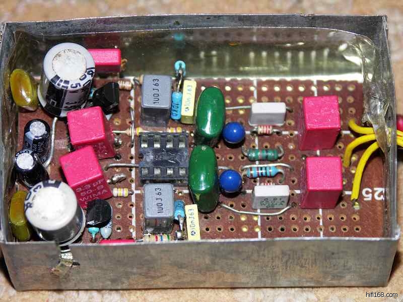

实际上陶瓷唱头的RIAA还原曲线和MM、MC头的RIAA还原曲线是一样的。
下面这张照片就是我原来陶瓷唱头用的十分简陋的“唱头放大器”,好玩而已,但是设计应用的RIAA还原曲线斜率和MM、MC头的RIAA还原曲线斜率是一样的,只是做工、用料都太差,谈不上精确,两个声道对称性方面倒是比较认真,完全是随意好玩、没有认真筹划的东西。

原帖由 松香味 于 2007-6-20 21:38:00 发表
下面这张照片就是我原来陶瓷唱头用的十分简陋的“唱头放大器”,好玩而已,但是设计应用的RIAA还原曲线斜率和MM、MC头的R......
哈哈,实话直说了,不好意思。
给些砖头吧。
象陶瓷这类唱头,其还原曲线和MM、MC头的还原曲线是完全不同的。以前的这个唱放,之所以不好听,是用了不正确的还原曲线所至。
我想,在不能透彻理解RIAA曲线的是时候,还是少谈为宜。

原帖由 开心果 于 2007-6-21 11:37:00 发表
[quote] 原帖由 松香味 于 2007-6-20 21:38:00 发表
完全正确
59#
回复: 玩LP,能够把薄膜唱片播好,播黑胶自然会有更优秀的表现
原帖由 HQ 于 2007-6-21 11:41:00 发表
[quote] 原帖由 开心果 于 2007-6-21 11:37:00 发表
[size=4完全正确
是吗?两位说说看。
60#
下面这张照片就是我原来陶瓷唱头用的十分简陋的“唱头放大器......
此话既出,我想 开心果一定能把RIAA曲线说透彻吧?
