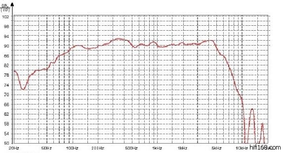

ATD喇叭特性并不是很好,中高频有个谷,比较雷人。
下面就是它的SPL:
最后编辑潘志强 最后编辑于 2009-07-13 10:16:38

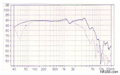

这个谷所有的锥盆喇叭都会有
非也!
随便发一个给你看看

原帖由 牧神午后 于 2009-7-13 11:59:00 发表
这个谷所有的锥盆喇叭都会有
非也!

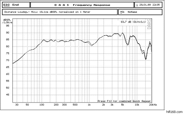

拜托你发个自测的,E0043公布的曲线上也没有这个玩意啊
60#
原帖由 牧神午后 于 2009-7-13 12:49:00 发表
E0043的那个是您自测的吗?不是您自测的,那如何知道他的测试条件啊?!
自测的如果条件不同,有什么可比性?
ATD的那个也是厂家公布的。
我相信厂家的测试。
