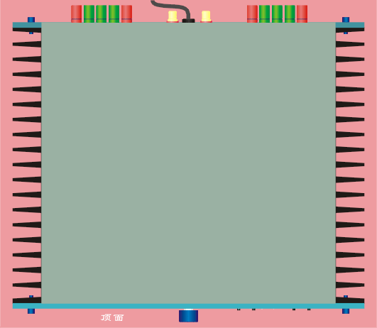

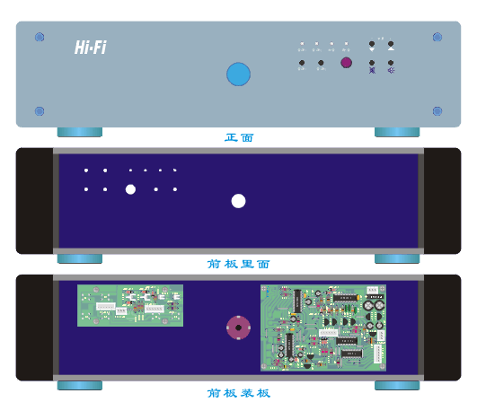

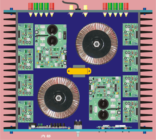

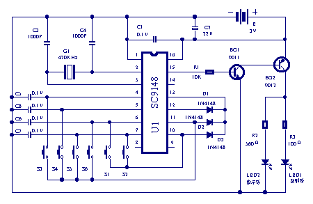

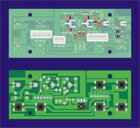

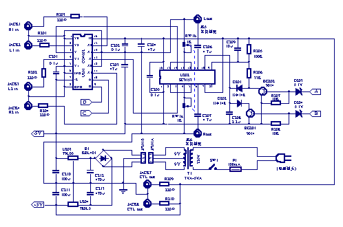

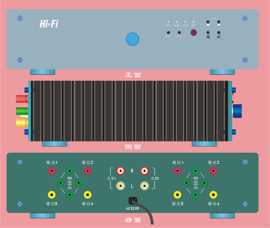

回复:高品质电子分频有源音响系统制作教程DIR
今天发8只TDA7294做的功率放大器结构设计图,红外遥控音量控制电路也安装在放大器盒内。既可以做成电子三分频、电子四分频放大器,也可以做成普通BTL双功放,区别只是前置级电路不同。做普通BTL双功放使用时,可直接在电子三分频板上修改接线实现,因此没有专门设计普通BTL双功放的前置级电路PCB板。这是多种玩法的通用设计,信噪比绝对不蒙人,输出功率货真价实。难点在机箱制做,要花钱请人用机床加工。自己手工制做,外观多办不会漂亮。
