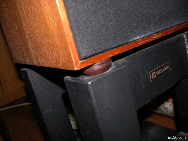

zyh - 2009/6/3 18:20:00
看看我的脚架
168713
