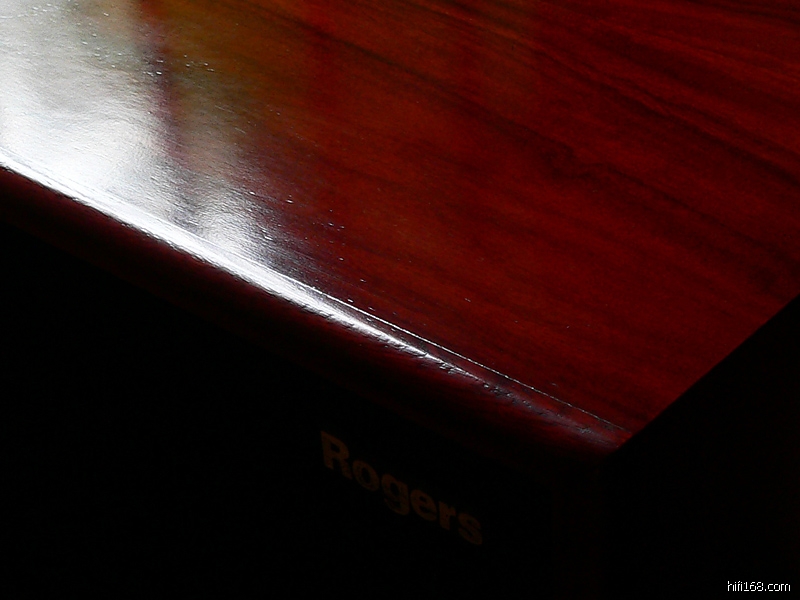

多年来第二次给ST7打蜡,打完蜡听大提琴,牛筋味浓好象比以前更浓郁了;P

感觉泰哥的ST7经历一定的岁月,距~老味;P ;P

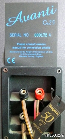

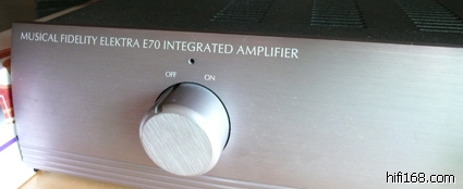

刚找到这个俱乐部,一值喜欢英国声。这是十年前配的箱子C6 25和音乐传真E70,总感觉低音不足,不知什么道理,可能是功放配错,还是箱子不够好?初来驾到,请103998多多包涵。

calvin - 2008/9/3 14:24:00
[quote] 原帖由 [b]wwwlly[/b] 于 2008-9-3 13:46:00 发表
刚找到这个俱乐部,一值喜欢英国声。这是十年前配的箱子C6 25和音乐传真E70,总感觉低音不足,不知什么道理,可能是功放配错,还是箱子不够好?初来驾到,请[attachimg]103998[/attachimg]多多包涵。 [/quote]
因素很多,功放、CD、喇叭、环境都有可能低频不足,而且你要求的低频是什么标准也难讲?

我所说的低音不足就是:小音量时低音表现不出来,音量开大了低音量不足,沉不下去,但整个声场会很吵。CD是马兰士的,我用它来听HD650没有感觉低音的量不足,本人估计问题出在功放上,当时因喜欢英国声,一鼓脑地全部用英国的东西(功放),以为这样才能真正地表现出英国声来。而我那台音乐传真E70听别人说是不足以推这对箱子,但我又不敢随便地再去买台功放,万一效果不好就更加胸闷了。另外我想问各位乐爵士的玩家,我那对箱子属于什么级别的东西,因当时买不起L3所以就买了这对,当时看介绍这对箱子是50周年纪念版,定位于家用监听级的,不知各位是否对这对箱子有什么见解。

1.不知W兄的听音面积大不大?
2.有无看过喇叭边是否发硬?
3.低音不足是指量还是指质呢?
wwwlly - 2008/9/5 10:18:00
谢阿泰兄:我听音面积20平米,喇叭也没发硬,低音不足是指量。刚配好后就有此感觉。当时因在店堂,音量开得大,感觉还不错,回家后音量一小,低音就明显发不出了。
阿泰 - 2008/9/5 14:54:00
W兄将喇叭往后墙靠一些试试.
