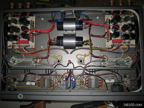

Jason_WY_Ma - 2010/6/22 22:16:00
我今天把银膜用到了前极上,如果那天在300B的后极上,发挥了6成功力,那今天在前极上起码有9成了。
声音的几乎是透明的,解析力,细节,低频下潜,尤其是动态幅度,感觉都超越了TCC的瓷封,第一次感觉到TCC瓷封有些脏。
243768
左边是WE40S的高压滤波,我试验了所有的手上的滤波,只有这个可以把汉堡的网屏整流管低频解析得清清楚楚,我原来不想用它,但是对比之后,我也是无可奈何,只好咬牙用上了。那颗红蓝贴纸三组全用上。红蓝贴纸暂时是我最喜欢的电解之一。两个TCC瓷封1UF输出,银膜1UF太贵了,没有勇气用。斜放的就是0。2UF的Jensen银膜,我直接用Jenson的引线焊在管座上。再加上那个雀仔扼流圈,这次改动把关键的东西都换掉了。新买的雀仔电源牛,虽然好,但是要大改,没有把握。准备另外先搭起来,试试再讲。

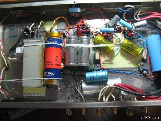

冬东1 - 2010/6/22 22:22:00
原帖由 wxs 于 2010-6-22 13:59:00 发表
机内两级高压滤波都是560UF吗?
高压滤波用到560UF明显太大了,会表现出声音慢、软、呆滞的特点。
两级高压滤波容量参考:第一级电解32uf~100uf之间,第二级滤波80uf~220uf。
机内两级高压滤波都是560UF,说明:这款机是纯后级功放,配置上述电解适合吗?
附件: 麦力迪100内部图 062-2.jpg
附件: 麦力迪100内部图 039-1.jpg
附件: 麦力迪100内部图 008-1.jpg
Jason_WY_Ma - 2010/6/22 23:32:00
我想起来了,前面有个朋友和你一样的,他试用了Mallory,你可以找找,然后问问他的结果。原来的Marcon素质很一般。

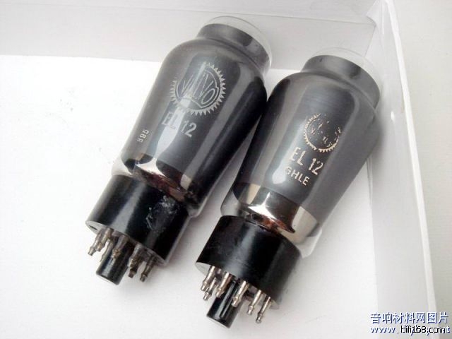

乡骑 - 2010/6/25 22:55:00
244149
有那位知道这管单端功率有几瓦?
nnrszgj - 2010/6/25 23:12:00
应该是8W你可以去胆艺轩的资料库查查~~有很详细的!
那对AL5也很美,兄不一块拿下么~~我要过一对网屏的AL4好极了!
乡骑 - 2010/6/25 23:19:00
原帖由 nnrszgj 于 2010-6-25 23:12:00 发表
能详细的说说是什么样的好?
nnrszgj - 2010/6/25 23:24:00
磨砂 网屏 斗环的就好
乡骑 - 2010/6/25 23:29:00
原帖由 nnrszgj 于 2010-6-25 23:24:00 发表
磨砂 网屏 斗环的就好
我是想问声音如何?
nnrszgj - 2010/6/25 23:31:00
不好意思应该是18W
nnrszgj - 2010/6/25 23:35:00
EL12我没有我有AL4 ,声音这个不好说,比较6V6 和6F6G来说吧~~比较丰满润和
你登陆这个看http://bbs.leowood.net/mini_read.asp?id=7791766&page=1&property=0&ClassID=1
Jason_WY_Ma - 2010/6/25 23:46:00
看参数,不会做到18W的。18W应该是管子的功率,单端的效率很低的,估计也就是几瓦了,具体还是要看线路和牛了。看屏压和屏流,功率不会比EL34和KT88大。
乡骑兄,已经有KT88单端,EL12意义不大,不要折腾了。

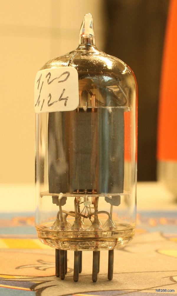

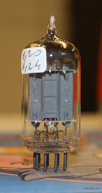

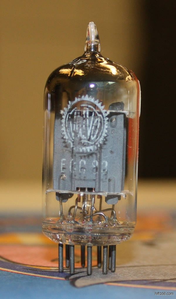

wangzhiyoung - 2010/6/26 10:15:00
ECC83
,没有暗码,悍屏、斜D环、带铁片、铜柱,很多朋友一致认为是哥本哈根厂的。但我不知道如何与荷兰H厂、valvo汉堡厂区分。
244184
244185
244186
Jason_WY_Ma - 2010/6/26 15:33:00
暗码在底部,工厂的分辨除了暗码,就是管子内部的结构。这个的确是丹麦的。
