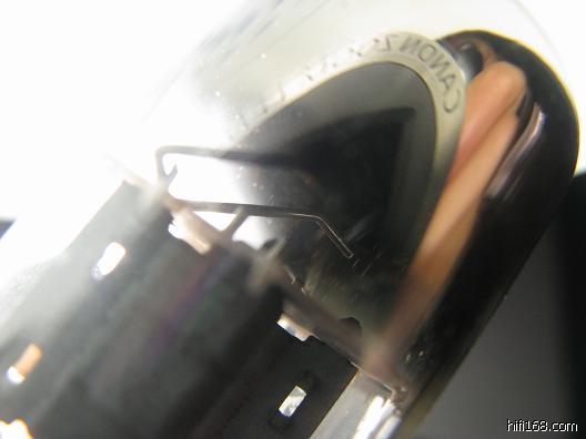

我拍了一张图片,一般把这种成为Valvo的斜方,Wang兄和你的那种称为斜D。
245459
乡骑 - 2010/7/5 10:26:00
我的一对VALVO ECC81,暗码DK TKP,和你照片上的环一样!斜方和斜D我还是能区分的.
乡骑 - 2010/7/5 10:30:00
你看的那张相片拍的有变形和实际不一样
乡骑 - 2010/7/5 13:09:00
还有一对斜大D环的T7,暗码是西门子的!不过声音也不输给富豪斜方T7,各有优势,就看怎么搭配了!

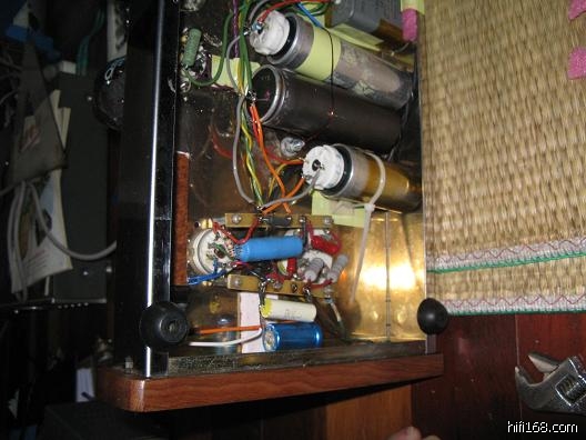

Jason_WY_Ma - 2010/7/5 23:24:00
朋友帮忙,周末我收了对WE的排骨电阻。久闻大名,价格便宜,就试试。今天就收到。外观很精美,我测量了电阻值,误差是千分之一,以前看HK的朋友介绍说WE有能力做到极其精确的阻值,看来不假。
这种排骨电阻是安装在外面的,我不想破坏外观,找了一种特殊的硅胶,软硬适当,不用固化,压敏的,拆卸很方便,导热极好。
Jason_WY_Ma - 2010/7/5 23:56:00
原帖由 Jason_WY_Ma 于 2010-7-5 23:24:00 发表
245622
开声后,立刻发现和原来的铝壳电阻不同,我一下子,也讲不出好在哪里,但是有时直觉就是如此简单和神奇。我把另外一个声道也换上,这次快多了。然后正式开声。
300B也是刚开机,不到30分钟,这回听感多了。
首先是乐感,我用过原厂的WE元器件不多(太贵了),但是仍然感觉是有明显的WE味道,我也没法形容,和我熟悉的TCC,LEAK机,雀子牛,GEC管这些英国元器件相比WE的声音不会那样浓艳,也许是修饰少,比较自然,不会象GEC那样优雅。很开扬。通透的感觉和LEAK,TCC不同,但是也是极其通透。音乐的起伏明显好了。质感强,这种质感和荷兰管的质感有些区别,可以说有些颗粒感(不是那种难听的粗糙的),老美好些爵士男歌手沙哑粗旷的嗓音就是有些类似的。高频的延伸很好,节奏感很强。
我建议300B自给偏压的朋友,有机会可以试试。铝壳电阻用底面接触机壳散热,这个排骨电阻一般是外置,如果是内置,必须让整个平面和机壳良好接触,否则热量都在机壳里了。多数电解和耦合电容,在高温下,耐压和寿命大幅度缩短,要小心些。我安装后,用手触摸外面(电阻)部位,很烫手。我的机器,80mA,1K,有6.4W了。
另外说一句,300B的阴极电阻的确比较重要,铝壳电阻比那种金属氧化膜电阻和水泥电阻要好,没有躁和糙的感觉,高频透明。没有WE的,铝壳也是值得试试。英国很多古董机,用线绕电阻,我没法搞到,但是我用过国产南京的线绕电阻,感觉比普通的大功率金属氧化膜电阻也好,相比之下,金属氧化膜电阻薄,躁。线绕电阻声音比较温润。
电阻相比牛,管,电容影响小些,但是也是可以试试,还是有明显的改变。

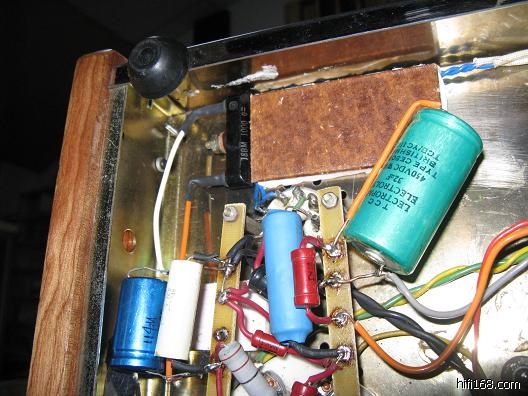

我搞了一对50S的金钟电解,据说金钟和WE同源,美制的50S电解应该不会太差。今天收到后,漏电当然严重,我先激活了一个,然后在我的300B后极退耦的位置替换了原来的TCC Micropack电解。这对金钟耐压才350V,我激活的时间又短,不敢上的太高,只好把电压调整到310V左右,没有好电阻,只好再上了一个100K的大粪电阻,又要让WXS见笑了。
我一边激活,一边先把线路弄好,大致差不多了,我心急,估计不会出问题,就上了。我用的是声雅的CD(有音量调整)直接驱动300B后极,推Dynaco的A25,一开声,就知道WE的声更浓了。质感很强,朴素,有些象焊屏的声音,但是高频和焊屏不同。声音非常通透,开扬,性格外向。玩过DynacoA25的朋友知道,这个箱难推之极,很小的箱体用Seas的10寸低音,不是省油的灯,不要说300B单端,就是一些推挽机也不一定搞得定。但是换上金钟后,这台300B单端声音非常放得开,不会缩在里面。和HK的一些玩家讲91的声音一样,完全不是小家碧玉的感觉。
CD机上用荷兰58年D环E88CC,300B是SG代工的CR标炭网屏300B,52年的Adzam标焊屏ECC35,整流是黑座U54。
我赶紧激活另外一个,但是估计今晚不行了,又要出差了,要周末,才能两声道开声。到时加前极再试试斯大林。

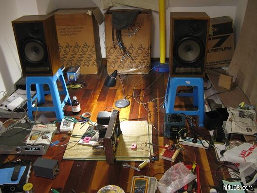

wkf_1 - 2010/7/8 11:11:00
JASON兄的家可真乱
