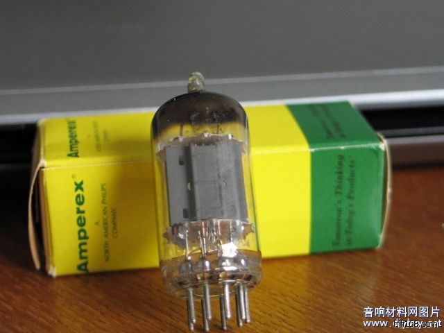

1971sls - 2010/6/15 12:34:00
请教这只管素质如何?暗码b6k 产地哪里?谢谢!
附件: 大盾产吹喇叭ECC83.jpg
附件: 大盾产吹喇叭ECC83...jpg
Jason_WY_Ma - 2010/6/15 14:03:00
这是大盾B厂1956年生产的长屏方环ECC83,商标是吹喇叭,但是其实并非荷兰生产。这是ECC83的三甲之一。

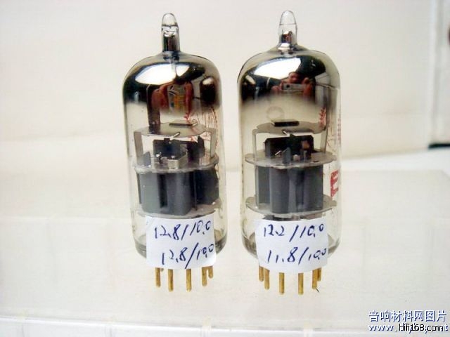

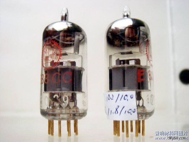

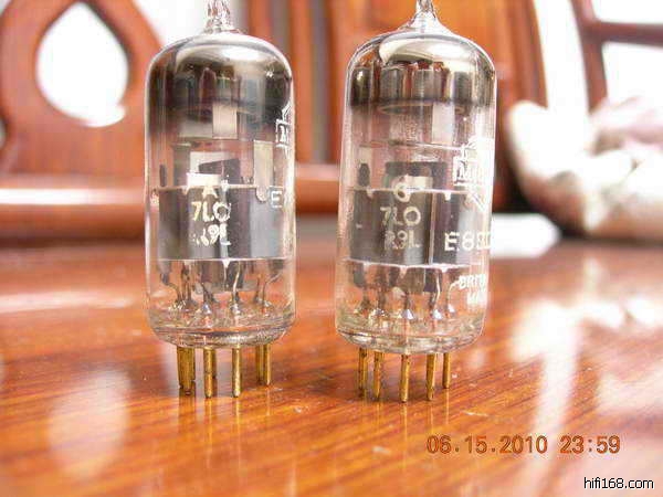

wkf_1 - 2010/6/15 22:42:00
JASON兄,收腰D环只能找到这个了http://item.taobao.com/item.htm?id=3580280910
请看看这两个管怎样
附件: 大盾ECC82.jpg
附件: 大盾ECC82G.jpg
wxs - 2010/6/15 23:41:00
这是7L1的了,两管分别是62年和60年的。
照片看上去好像是银间隔,如果是银间隔就不值得买了。

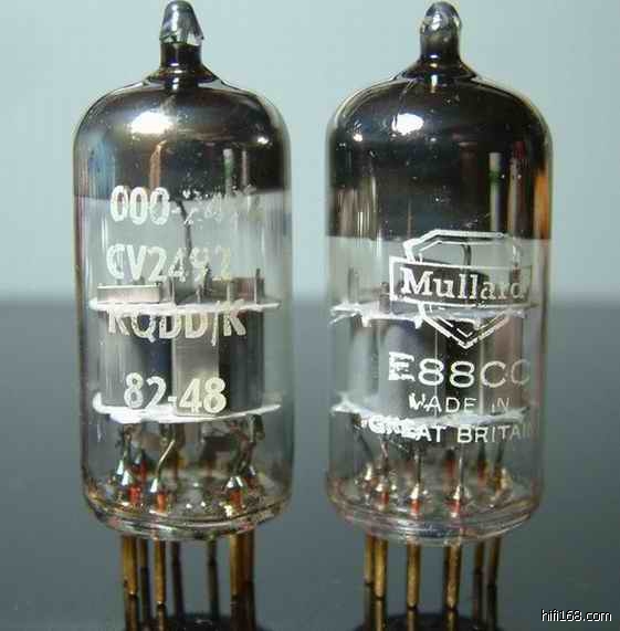

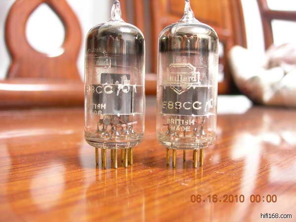

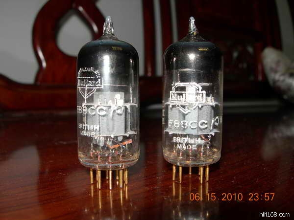

wxs - 2010/6/16 0:05:00
mullard 1959年7L0 皱玻璃、一字顶到底、灰间隔E88CC/01=CCA:
附件: 2.jpg
附件: 1.jpg
附件: 3.jpg
wkf_1 - 2010/6/16 7:59:00
谢谢WXS兄,不知银间隔和灰间隔有什么区别?

wxs - 2010/6/16 20:24:00
原帖由 wkf_1 于 2010-6-16 7:59:00 发表
早期E88CC都是灰间隔,银间隔多为60年代以后、或后期版本(各厂0期E88CC的时间有先后)。
古董电子管越早期越靓声,这是普遍定律。比如西门子即便是CCA,后期银间隔版本明显中频厚度不够,高频薄亮含沙石。
所以,一般而言,古董电子管玩家对银间隔的E88CC管就不会入手了。

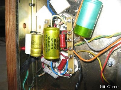

我昨天把我的前极重新整理了,把一个红蓝贴纸用上,共有4组,450V30U,第二级滤波,250V150U,退耦,250V10U第二级的退耦。我仔细比较了手上的几款Mallory,感觉还是红蓝贴纸最全面。以前的几个50S和60S的插脚,特点很鲜明,红蓝贴纸换上后,却没有惊艳的感觉,但是几乎挑不出任何缺点。而且红蓝贴纸一点都没有Mallory的美国声。红蓝贴纸也是到手很长时间,今天总算是有了比较全面和深刻的理解。另外,这个我已经煲熟了,NOS的红蓝贴纸要煲些时候才能下结论。起码是50小时。
Jason_WY_Ma - 2010/6/16 23:05:00

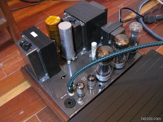

两台LEAK到手后,用KT88的LEAK TL50的机器,一直感觉和LEAK ST60相差太远。原来想着,可能是有些元件没有到位。今天我总算找到毛病。上面的电解是假冒的TCC。只是一个壳,里面封装的是其他的。
我花了好些时间,用了一个600V32UF的Mallory的插脚,和一个TCC450V60UF,换上。再开声,已经正常了。
Jason_WY_Ma - 2010/6/16 23:31:00
原帖由 Jason_WY_Ma 于 2010-6-16 23:05:00 发表
那个450V60UF的TCC体积太大,我把牛罩去掉,才能安装,另一个Mallory直径又太小,想了些办法,总算固定。
242963
LEAK TL50用GZ34整流电压很高(图纸的电压值是按GZ34整流),用U52就会低50-80V。但是U52是直热管,电压上得很快。我前面讲过,灯丝没热时,无法导通,滤波电解上的高压太高,那个600V可以扛得住,但是那个450V的就很危险,虽然Surge(浪涌)耐压是525V,但是时间太长,不能用浪涌来衡量了。我只能开机时,不上U52,热了10秒以上,再插就可以。虽然麻烦,但是为了安全,暂时只能这样。
我前段时间,为了这台TL50,收了好多EF86和12AT7,有机会再向大家汇报。今天开声的50S的D厂EF86(这个很少见,花了我最多的时间),荷兰56年的D环的12AT7,57年的GECKT88和GEC的黑座U52。这个搭配可能不是最好的,但是基本是合理的,比较均衡的。
听感上,其他我不多讲了,声音的通透没有LEAK ST60好,那台LEAK ST60上的TCC大电解和阴极电解,英国瓷管炭阻是主要原因。LEAK TL50上还都不是原装的。我主要听的是和上次用GECKT88单端时的几张CD,主要是看看都用50S的GECKT88时,推挽和单端的对比。园丁女儿的第一首,弦乐的流动性,优美,歌唱性,整个音乐气氛非常的类试。
我前几天看HK和日本玩家的文章,他们认为旁热功率管,可以和GECPX系列,RCA2A3,WE300B这些直热管媲美的只有GEC的KT88了。我完全赞同。前面N兄和WXS谈到的德根EL156,还是好在了HIFI性,优美的程度并非是他的强项。当然也是一家之言,我也没有听过。
我暂时不折腾了,花了太多的钱,手上还有一大堆的东西,都没空试验,朋友的一些东西都等着修理。
