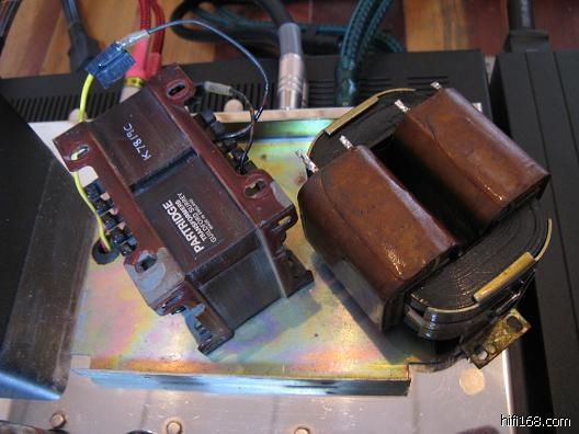

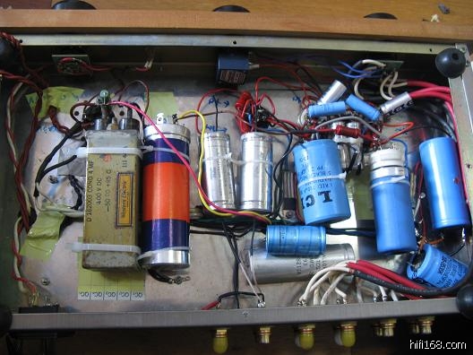

感谢我的好友的极品Partridge扼流圈。
昨天晚上和今天早晨,反复比较了几个搭配,我的确无法忍受我的胆前级,Meridian的前极除了音乐性不行,钢琴的质感也是不对。我只好把好友馈赠的Partridge扼流圈换上了。
我原来是CLCLCRC高压供电,现在直接改成了CLCRC。改动还是有些工作量的,我花了2个小时,总算搞好。开声后,密密麻麻的人头立刻出来了。这个雀子牛,声音极其通透,各种乐器的质感,都非常好。尤其是弦乐群奏时质感,密度,提升极大(不能用提升来形容,完全是两个概念)。我决定还是要买雀子的电牛,不留遗憾。

机内的线有些乱,对声音有些影响。有几个电容其实没工作,都在上面,没有拆。里面有几个电容使用的时间都只有1-2天,还需要煲上一段时间。
右边图中,左边既是雀子的扼流,参数不知,直流阻抗有150Ohm,我试过100mA的工作电流工作很长时间都没问题,朋友说电感量有8H。右边既是原来的那个Opera扼流圈。

既然扼流那样好,没有办法,我只好再买雀子的电牛了。这些东西我原来的确无法理解,为何贵得有些离谱。但是LEAK的ST60给我上了一课,乡骑兄的胆机也是让我好好学习了一番。现在我自己的前极,再次验证。希望那个雀子电牛可以让我更上一层楼。

Opera扼流圈是双C型的,看上去不错。
或许把原来的CLCLC改成CLCRC后,就已经打通了静脉,Opera扼流圈能够用上去也未知。
Jason_WY_Ma - 2010/6/5 17:03:00
这个简单,我试试。

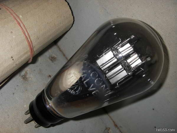

wxs - 2010/6/5 17:18:00
前级整流改成4V用上marconi黑网屏U12后已经不能回头。
这个30年代的大波U12,虽非网屏,但极其性感,估计有玩头。

附件: U121.jpg

电位器,换了吧
