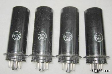

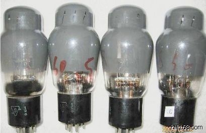

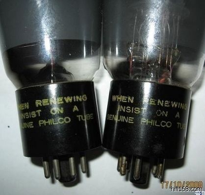

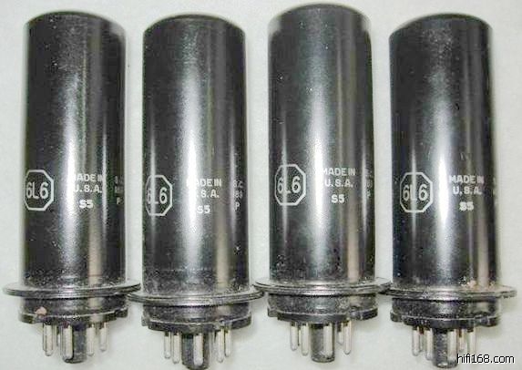

我想买4个6L6代替原来的5881(已经换成俄罗斯斯维特拉娜的6L6四只),下面图的铁壳6L6请您给看看值得购买一试吗?
216968
216969
216967
216970
216971
216972
白字的 测值       I=60    S= 6.0  ,红字测值不知道。

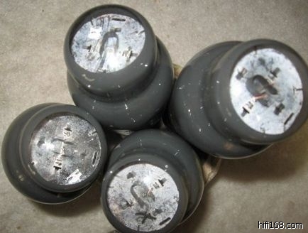

nnrszgj - 2010/1/15 20:31:00
J  兄还记得的那对TCC油罐么?
TCC的油罐有  :“VISCONOL”“HIGH STABILITY”“WORKING”
J兄的外观~~怎么看都像是第2种“HIGH STABILITY”不像是第一种的“VISCONOL”
Jason_WY_Ma - 2010/1/16 8:50:00
原帖由 nnrszgj 于 2010-1-15 20:31:00 发表
J  兄还记得的那对TCC油罐么?
TCC的油罐有  :“V
我就这一种,实在是没法说。我这个也是国外买的,估计Re-Label的可能不大。

铁管的6L6比较后期,声音不太好了.
如果在美国管里面选,可以考虑TungSol/RCA/Raytheon 的喷碳大葫芦6L6G/GA,声音好不少呢.
再好的就是欧洲货了.

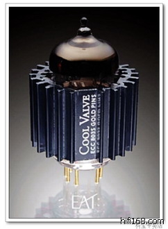

斯洛伐克 极品EAT ECC803S
钻石版¥1800/只
经典版¥1250/只
谁用过?音质如何?

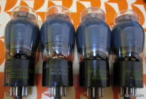

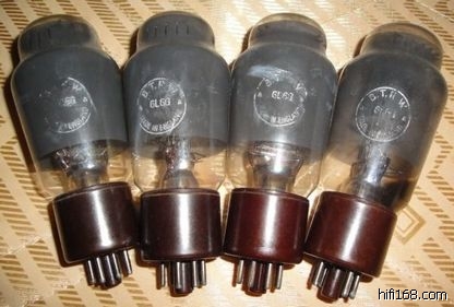

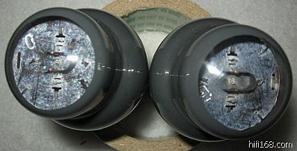

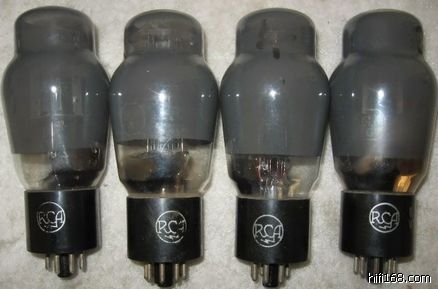

天梭1800元  测值: 1  I  62       S  6.0    2  I  62     S  5.5         3  I  65     S  5.3          4  I  70     S  5.5
217167
217168
217169

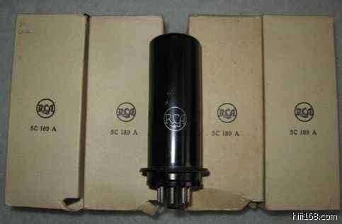

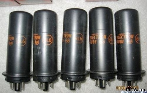

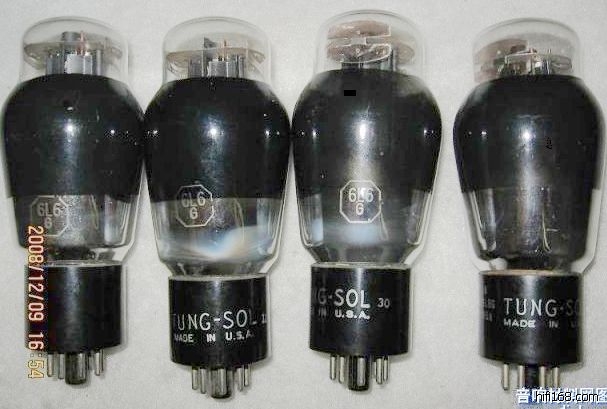

RCA 6L6一对测值      I   64      S    6.0          I   62      S    5.8       480元/对
217171
217172
217173
217174
217175
217176
附件: 英国6L6.jpg

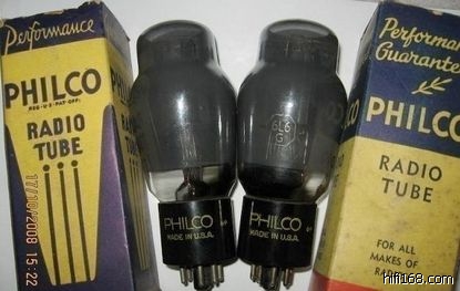

qaaa - 2010/1/17 0:48:00

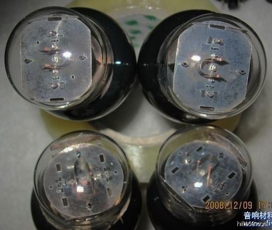

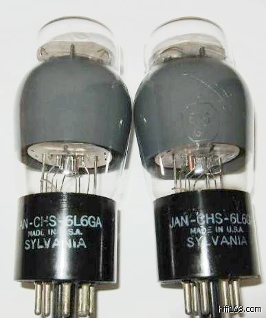

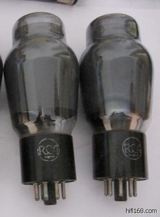

喜万年 方环6L6GA 一对顶部不同, I: 60    S :  5.8 。
217180

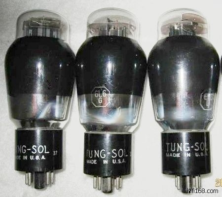

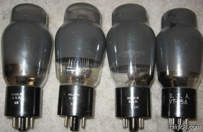

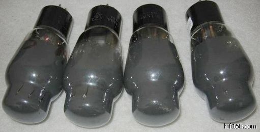

喜万年 6L6G 四只 测值:I   60    60    61    66
                                         S  5.5   6.0   5.8   5.6           1600元/套(四只)
217181
217182

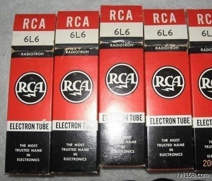

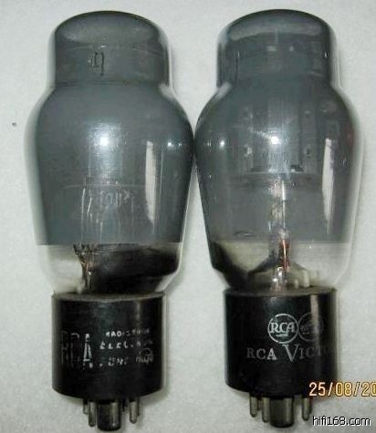

RCA  6L6G   四只 1800元
测值:(1)  I:    60         S:    5.0
             (2)    I:    60         S:    5.4
             (3)    I:    60         S:    5.0
             (4)    I:    60         S:    6.0
217183
217184
217185
请教这些中哪种好些?不看测值的话?

现在的管价格真是不低,真不知换胆初感记是否要继续了。我记得一年半以前,我也想要6L6,普通的美制管700元就可以收一套了。
美制6L6,Tungsol好些。喜欢欧洲管,可以选英制的,价格会更贵。最好的是50S的大盾EL37和GEC的KT66。
nnrszgj - 2010/1/17 3:29:00
美制的6L6  主要看管型~~记住2个特点是: “大”葫芦   碰碳 。ericfda之前i都说得很清楚了
其实何必买6L6呢!买807代换划算多了(多一条线罢了)当然买到1625更是赚到了

TFK ECC803S HIFI性是几乎无可挑剔的,惟独过于理性,但从听感上败给Philips和Valvo也的顶级品也是情理之中.
不过单纯论HIFI性,TFK ECC803S绝不会差,但任何事情都过犹不及. 这个二手店的系统搭配是有问题的. 在一个系统里TFK的管子绝不能用多,他前面信号放大用TFK ECC803S, 后面推动还用TFK的6SN7,系统声音会过于理性,中频饱满不足,高频也会过亮,整体偏瘦,好象1+1=1.5的效果. 一个乐队中各种乐器的声音能量,95%都集中在中音区,人声和弦乐更是如此, 但中频正好是TFK 的软肋,这样搭配声音当然欠佳, 而你的Philips 大D环 ECC83 中频质感和饱满度几乎天下无敌. Valvo长屏中低频能量感也相当强,厚重而沉稳.
这个系统如果继续用TFK ECC803S 的话,就必须用Mullard 喷碳CV181/ ECC32 与其互补 ,此时才能取得1+1=3的效果.

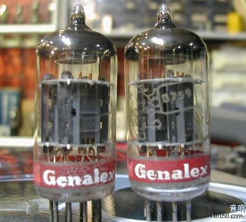

GEC的339人见人爱,所以只能瞻仰一下大金狮老大~~B759
217360
