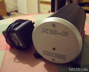

呵呵,无胆兄系唔系以为系X-10D 'Missing Link' tube buffer呀,X-10D我有朋友有玩,听系讲话X-10D可玩性好大,今期"发烧音响"摩机邝有篇文章都系讲摩X-10D,X-LPS前几日先系ebay倒bid到,等到手后我拆开影几张相send上离比兄参详研究,X-LPS都系听朋友讲系入门级离讲唔错,人声可以赢好多PHONO头,鬼老好多hifi论坛都有唔差评价,所以bid个番离玩吓
无胆兄讲野语气应是广东人,系唔系HK的?
附件: !BiwF0twBWk~$(KGrHqEOKikEsln8jBLJBLQj1Fretw~~_35[1].jpg
无胆匪类 - 2010/1/11 15:36:00
呵呵,对了,就是这款了,玩这个唱放,第一要将外置电源升级,原配的电源功率偏小,内面两支胆管可玩性大! 呵呵,小弟是广东省东莞的,失敬了,请多指教!

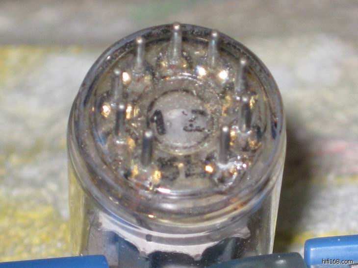

附件: IMG_0183a.jpg
附件: IMG_0189b.jpg

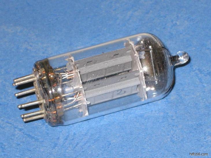

乡骑 - 2010/1/13 19:23:00
是非力浦标的
是非力浦标的
nnrszgj - 2010/1/13 21:54:00
感觉像飞的~飞管云母距离顶部比其他的都短的
Jason_WY_Ma - 2010/1/13 21:58:00
看结构和荷兰的很类试,暗码还是搞不清,和Philips的暗码系统对不上。

乡骑 - 2010/1/13 22:37:00
能肯定是否会是日本产的?
Jason_WY_Ma - 2010/1/13 22:48:00

ericfdai - 2010/1/13 22:56:00
原帖由 乡骑 于 2010-1-13 19:20:00 发表
还是传不上
1955年荷兰ECC82
乡骑 - 2010/1/13 23:15:00
厉害!谢谢!上面的暗码好象是三角Z,
乡骑 - 2010/1/13 23:20:00
看来可以配对了!

乡骑 - 2010/1/13 23:42:00
为何会有同年不同的暗码?谢谢!
乡骑 - 2010/1/13 23:44:00
乡骑 - 2010/1/13 23:48:00
三角5
