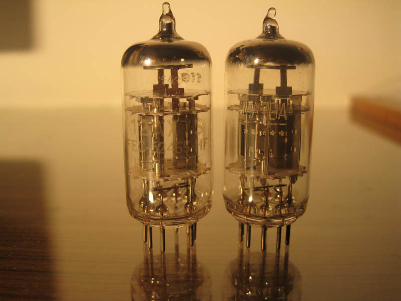

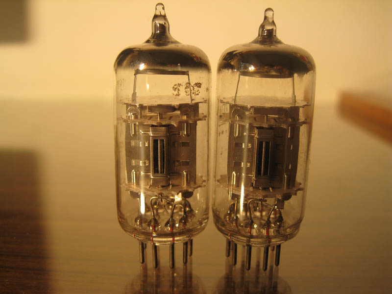

烦请各位大大解疑!!!!
wxs - 2010/1/5 17:51:00
第一个:日产ECC82管。
第二个:哥本哈根1952年3月产0批焊屏ECC83管。
第三个:哥本哈根1954年2月产1批 ECC82 。
第四个:暗码看不清。
乡骑 - 2010/1/5 18:20:00
谢谢楼上的兄弟
第四个暗码 delta(斜三角)5J
乡骑 - 2010/1/5 18:26:00
请问第二第三个管子 素质怎样 谢谢
Jason_WY_Ma - 2010/1/5 19:40:00
原帖由 乡骑 于 2010-1-5 18:26:00 发表
请问第二第三个管子 素质怎样 谢谢
2,3,4可以说是梦幻极的了,HIFI素质,艺术表达,音色韵味都是极高的水准。
