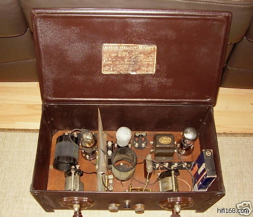

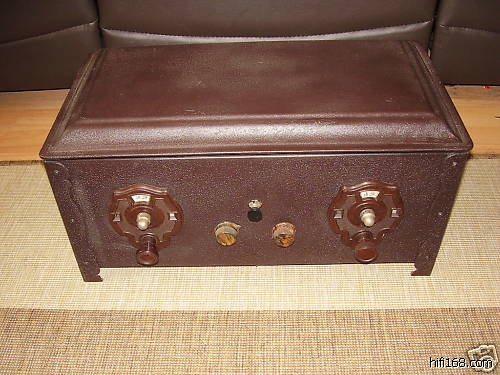

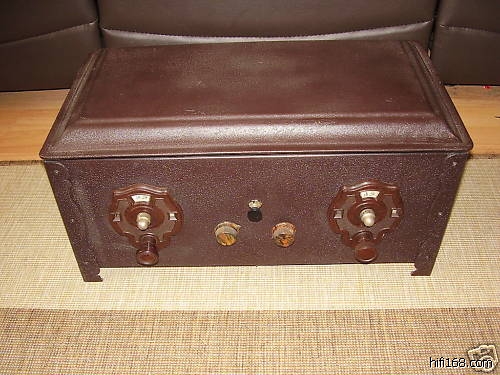

N兄,小弟记忆中看过一此以往香港hifi杂志的资料层提到英国"Cossor"品牌,"Cossor"中文绎"乌语花香"为英国著名灯胆及收音机名厂,有自己独立胆管形号及编号,祺下的收音机好像只用自家形号的胆管,该厂应於1949年前全面停产,以后的"Cossor"都是其它厂家代制。(大部份为MOV及Mullard)

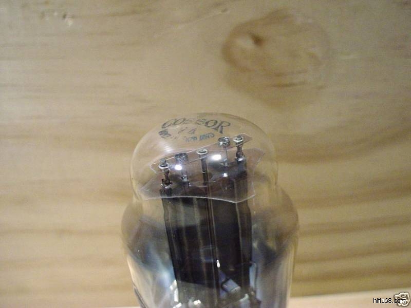

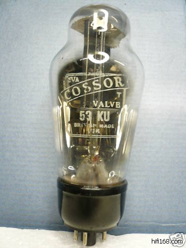

53Ku既是Cossor的型号,U54,GZ37,CV378。
Edward,这个53Ku是你的吗?何种环?
hifiedward - 2009/12/20 1:22:00
仁兄,这53KU并非小弟,是不久前在Ebay上竞投失败的
hifiedward - 2009/12/20 1:31:00
原帖由 hifiedward 于 2009-12-20 1:22:00 发表
传闻中的"Cossor"53KU大部份应是GEC代制,但小弟亦有听闻四十年代出产的亦有可能是本厂自制,可是我没层观看实物,所以不能确定

我看Cossor标的53Ku和GEC的U54结构一样,我买过好几个U54了,都是K厂代工的,没有原厂的。Cossor标的价格一直很贵,我一直没机会下手。

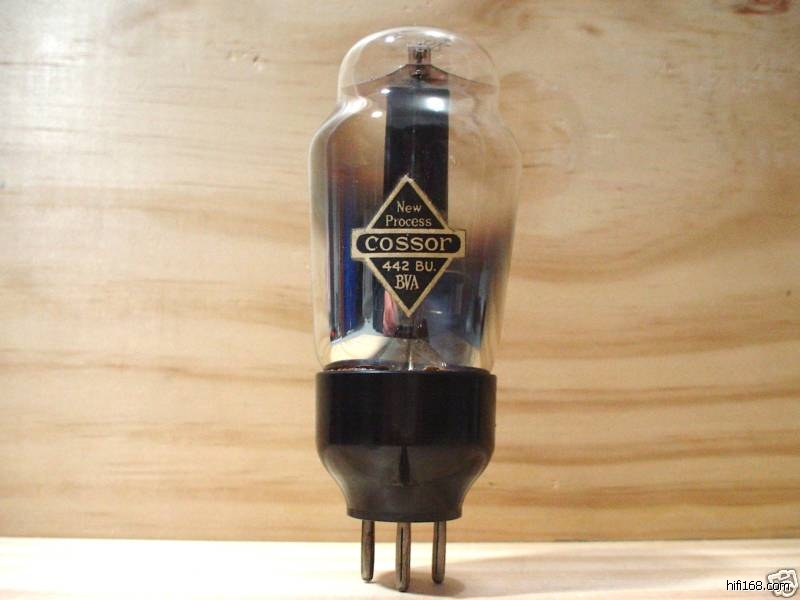

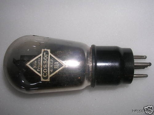

nnrszgj - 2009/12/20 3:13:00

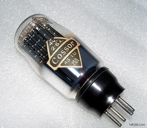

关于Cossor~~是不是有“贴纸”那种是早期原厂?而粉字都是代工的?
以下2支43-IU ,第2支粉字的知道是哪家代工的么?不像是GEC的~~
211709
hifiedward - 2009/12/20 3:22:00
听闻用贴纸招牌的,是二三十年代的出品,用贴纸招牌的基本可以肯定是原厂制。
hifiedward - 2009/12/20 3:30:00
原帖由 nnrszgj 于 2009-12-20 3:13:00 发表
[img]http://www.di
小弟看来也感觉不是GEC代工的,再看底坐做工比较像原厂制的
nnrszgj - 2009/12/20 3:38:00
贴纸的卖5XX,粉字的才2XX(我还找到另一支粉支的才1XX)。
还有区别就是环~~贴纸的是突片环,粉支是方环(我猜方环多数是宝马的管)
hifiedward - 2009/12/20 4:01:00
原帖由 nnrszgj 于 2009-12-20 3:38:00 发表
我也仔细的对比了,除了除气环的分别外,其它各部份应是一致的吧?(屏极造工、物料、外型、底坐电木造工)
N兄别忘了,就是Cossor这短命的厂家也极有可能分早、晚期的制作
最好就是N兄全收回来作听音比较最为实,呵呵

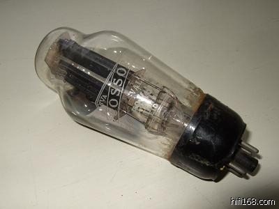

Jason_WY_Ma - 2009/12/20 10:11:00
原帖由 hifiedward 于 2009-12-20 2:07:00 发表
上次那个也不贵,最后好像才一佰一十多美元,我最近也不太热衷,只隋便给了一囗价,呵呵
那是不贵了,有些可惜。前几天这个个拍到160美金,外观就差了。
211728

hifiedward - 2009/12/20 11:53:00
原帖由 Jason_WY_Ma 于 2009-12-20 10:11:00 发表
这个是仁兄拍了吗?卖家说底坐松脱并以用胶水粘合,但可能乃不稳定还要再处理,呵呵
Jason_WY_Ma - 2009/12/20 13:06:00
是啊,8脚管风险比小9脚管高很多。有时可以完全修复,有时就不行。我出价很低的,不敢冒险。

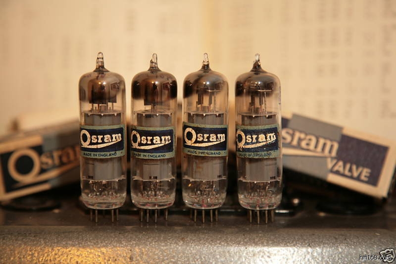

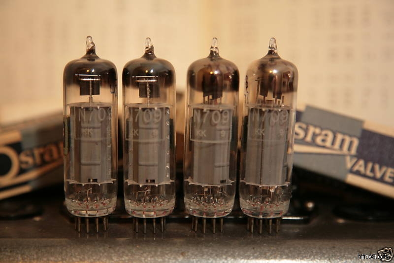

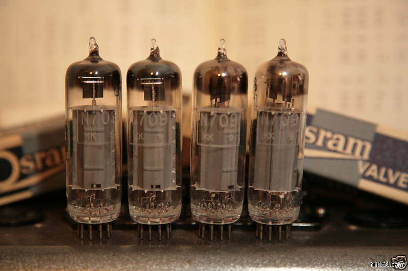

这套N709估计J兄也知道,价钱可不便宜,但却是完美!这是正宗GEC产制的N709/EL84,焊屏、方环(跟Mullard的方环造型并不相同)并跟原装盒子,也是十分难得的。

这4只N709早就看到了,价格贵的下不了手。
