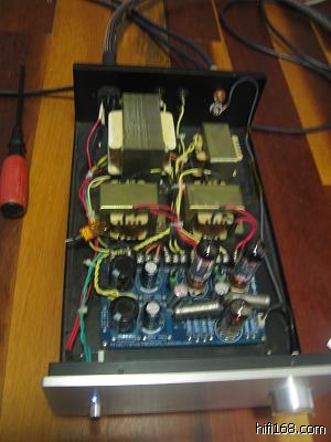

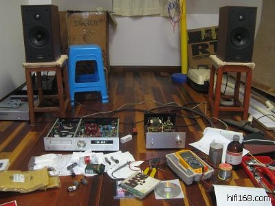

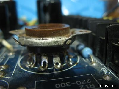

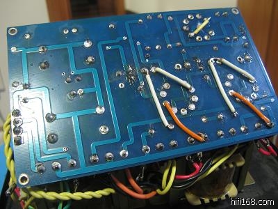

Edward, 我实在是忍不住了,花了半天时间,把我的小胆机改了,可以用EL84了。过程复杂,不多讲了。胆整流暂时不行,变压器输出能力不够。为了保护我的极品管,加了一个开关,手动延时加高压。
203263
203264
203265
203266
上次我问朋友要了几个英制的管座,这次,直接焊上,很稳固。
是PCB的,所以都是跳线。
机器是材料网上买的,很便宜的东西。我只换了阴极电阻,耦合(TCC的Super Maetalpacke),和阴极电容(Mallory)。
刚开声,我就用上了焊屏碟片EL84(手上没有EL84的烂管),声音很喜欢,唱了一个小时,我搬到了听音室。

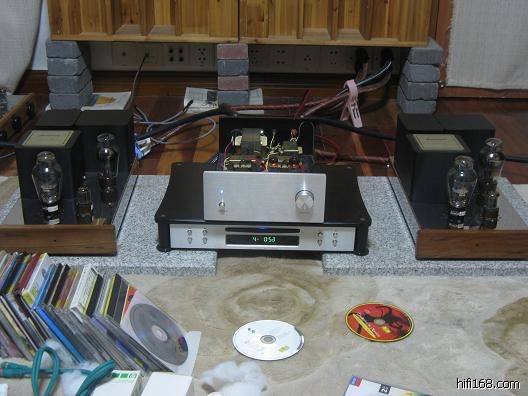

我没接前极,主要是想听原味。还是羽商的CD18,和斯大林,电源是Linn,信号和喇叭都是AQ。
Valvo59年的D环E88CC用在CD阴极输出,胆机是54年Valvo的ECC85单极放大,EL84是53年X厂的焊屏碟片。
我还是先试了一些集锦,我感觉平衡度完全可以,听多数音乐是可以的。
203276
我以前简单调整,用这台机推过一些英制和美制的小书架,所以对推力还是有些把握的,原来的SG的6P1可以,现在的极品EL84应该更好些。
很遗憾,焊屏X7和U7前面讲的特有的感觉,没有表现得很明显,原因应该很多,以后慢慢研究。但是放在我的听音室后,一开声就换起了我以前在朋友那听Philips焊屏铁座EL34的感觉,高频非常细致,致密,低频是焊屏特有的宽松(和我的喇叭和摆位也有关)。
呵呵,我很开心,我决定买个电牛,改成胆整流,好好弄弄,暂时不想LEAK20了。

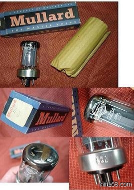

这是我的铁座焊屏方环GZ34,NOS测值、54年产的,小弟前几月收回来的,一直收藏著还没动过,今天看了W兄的发言,特然想起我还有这个好东东,立即上我的6A3DIY胆机试试(我的6A3DIY胆机整流部份一直用Marconi的U52或GE的5U4G,GZ34旁热整流亦能互换),现巳开声了差不多一个多小时;暂看来是与我的6A3DIY最为配合了,应怎么说呢?菲利蒲50s早期焊屏特有的高贵,清丽脱俗的声音气质一开声就出来了,我想起了我的焊屏X7声音的气质,或许小弟再多听一会儿后再说一下听感

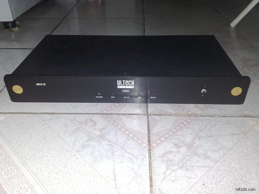

最近小弟深圳家里系统声音大为改善,本来我对我在深圳所听的系统大为不满,现终於知罪首果在那"创维DVD",现讯源糸统暂仍以那"创维DVD"作转盘,digital out put至ULTECH HDCD-10 CD解码器,再加小弟的EICO HF-85前级,声音表现巳差十万八千里了,呵呵
附件: 20091028175.jpg
附件: 20091028177.jpg
附件: 20091028179.jpg
hifiedward - 2009/11/11 2:32:00
原帖由 hifiedward 于 2009-11-11 1:48:00 发表
最近小弟深圳家里系统声音大为改善,本来我对我在深圳所听的系统大为不满,现终於知罪首果在那"创维DVD",现讯源糸统暂仍以那"创维DVD"作转盘,digital out put至ULTECH HDCD-10 CD解码器,再加......

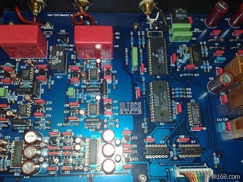

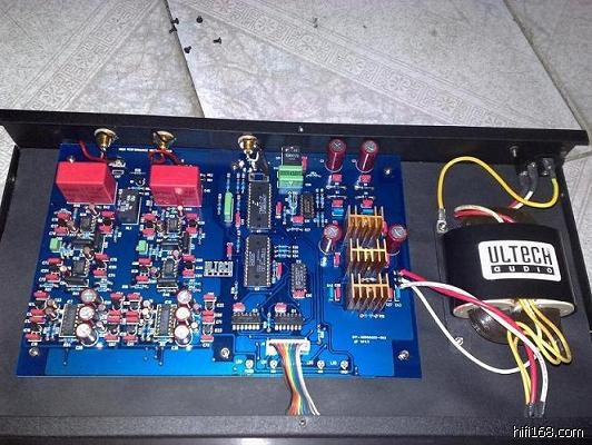

用料结构CS8412CP+PMD100(HDCD)+BB,PCM1702PJ×2+OPA2604×4 WIMA MKP 10电容,WIMA FKP 3电容,WIMA black box电容等等。。。。。。
wxs - 2009/11/11 10:09:00
OPA2604×4换成OPA  2111 BM UK、输出耦合WIMA MKP换成其他高档电容,一定让兄大跌眼镜!
hifiedward - 2009/11/11 15:52:00
原帖由 wxs 于 2009-11-11 10:09:00 发表
W兄是否也玩过ULTECH HDCD-10?小弟也在网上查看过此解码器资料,尤其看到台湾那边烧友对此解码器实行"摩改"资讯,兄能提供更多资料吗?比方说WIMA MKP电容应换成什么电容?古董电容可以吗?以小弟所知WIMA MKP电容巳是不差的电容。
