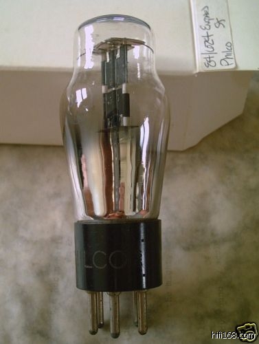

6Z4/84,neuhawk兄何不用美制古董膽?看看這個PHILCO(中文譯名好像叫飛歌)應是三十年代末四十年代初,刻字膽座的
附件: !BYydevQBWk~$(KGrHgoOKjMEjlLmV-moBKj,!L)GTw~~_12[1].jpg

6Z4/84,neuhawk兄何不用美制古董膽?看看這個PHILCO(中文譯名好像叫飛歌)應是三十年代末四十年代初......
Edward, 用这管连管座都要换了,手术更大了。不过我刚才去看了,没想到价格竟然这样低,不知声音如何?DIY倒是值得一试。
