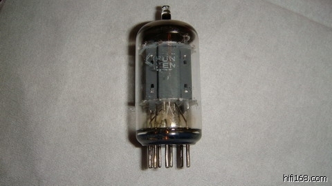

stcgy - 2009/8/5 17:50:00
网络上看到的,这是一支什么胆?何时代产品?坑屏吗?几成新?值多少?
附件: 57134700028492.jpg
附件: 57134714039894.jpg

原帖由 stcgy 于 2009-8-5 17:50:00 发表
屏上没有加强坑纹,不是坑屏,是滑屏。成色看外观很难确定的,要测值才行。价格要看测值了。

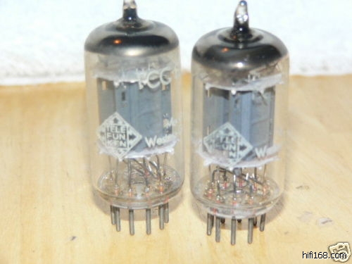

hifiedward - 2009/8/5 21:42:00
小弟最近在Ebay上收了一只Mullard最早代ecc83,焊屏,发霉屏,方环,code 1600 A3 上图给各为参考

hifiedward - 2009/8/5 22:46:00
原帖由 Jason_WY_Ma 于 2009-8-5 20:28:00 发表
原帖由 玩. 于 2009-8-5 9:08:00 发表
请教:MELODY的an211功放,用一个12ax7做放大,原机是红字RCA的,想高音飘逸,中音圆润,换什么管?想用好点的,最好有新管Y
An211最近大热,前几天买了高保真,潘主编决定留下作为参考胆机。潘主编虽然玩胆机很少,但是是讲真话的少数音响评论者。估计素质不错。
比红字RCA12
仁兄,小弟最近在胆艺轩Mafat sir的贴里看到Mafat sir介绍最早期的Mullard ecc83管子,此管小弟只听闻过却从未见过(当然也未听过其声效),刚巧在Ebay上碰到此管,所以收下来。
不知仁兄与各位大侠有否听过此管声效?小弟估计应是Mullard 83管子的最高水平,等小弟收到管子后再与各位上听音报告。
http://www.tubebbs.com/thread-99878-12-1.html请看Mafat sir的介绍
wxs - 2009/8/5 22:47:00
极其罕见啊!!!

wxs - 2009/8/5 22:54:00
这是TELEFUNKEN的后期滑屏X7,声音素质在欧洲一众X7名管之后,只能位居二流。

Jason_WY_Ma - 2009/8/6 22:12:00
原帖由 hifiedward 于 2009-8-5 23:39:00 发表
原帖由 wxs 于 2009-8-5 22:57:00 发表
原帖由 hifiedward 于 2009-8-5 22:51:00 发表
[quote] 原帖由 wxs 于 2009-8-5 22:47:00 发表
极其罕见啊!!!
WXS兄有否听过此管?
无缘听此靓胆,恭喜仁兄
这个是53年的霉屏,还真是第一次见。1954年的我看见过好几次了。Edward兄到时上听感。

stcgy - 2009/8/7 22:41:00
德根的X7 高频线条细但缺乏韵味!
的确!
stcgy - 2009/8/8 10:34:00
TELEFUNKEN坑屏样子如何?
wxs - 2009/8/8 17:48:00
所谓坑屏,是在屏极上有三条凸出的加强筋或称“龙骨”。
